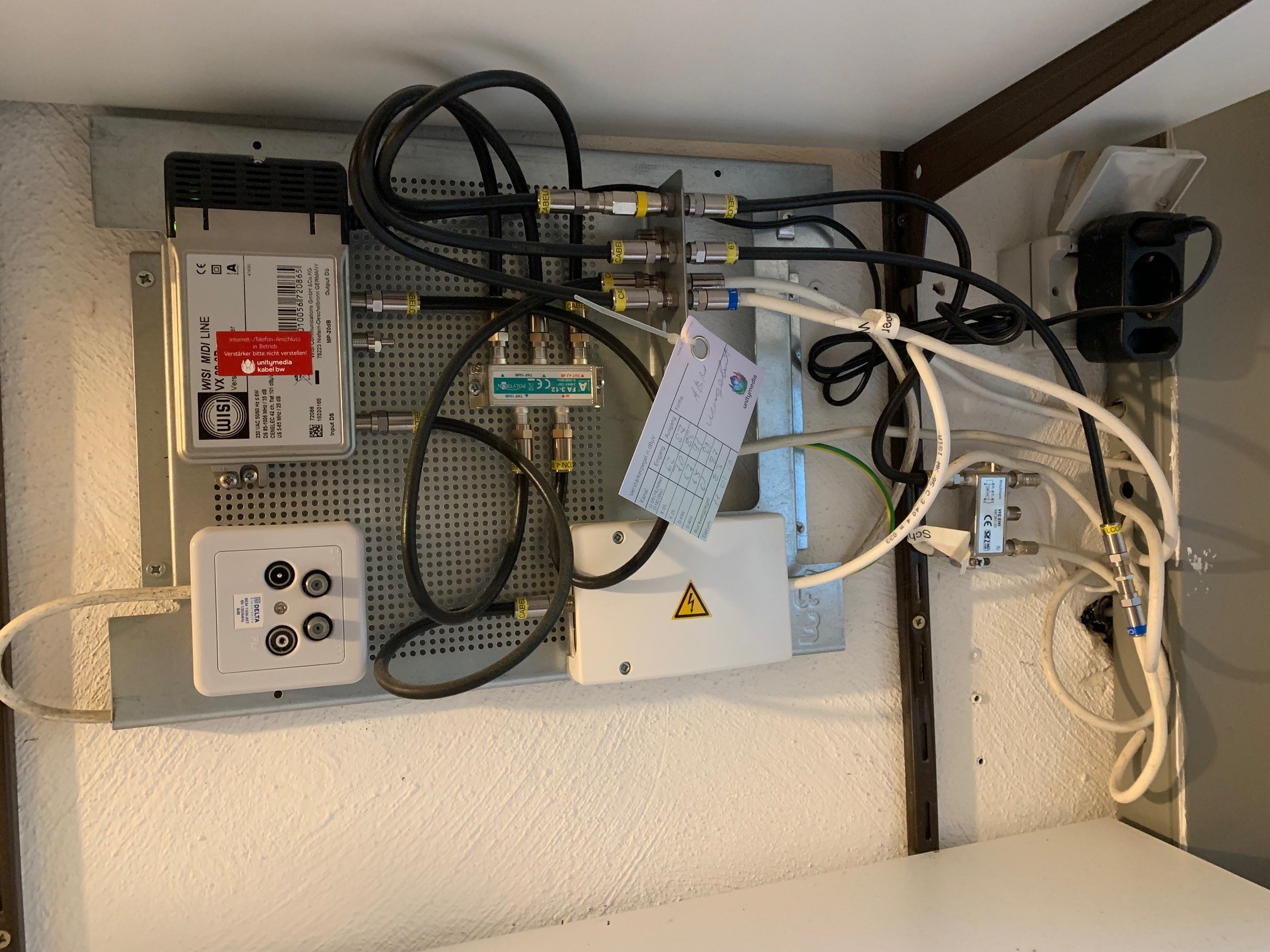

Ich stehe aktuell vor dem gleichen Projekt, habe aber durch den neuen Glasfaseranschluss den Vorteil, dass ich die Koax-Verkabelung exklusiv nutzen kann. Bei meiner Recherche bin ich auf zwei Hersteller gestoßen, (goCoax und Luster) kann aber keinen großen Unterschied feststellen. Hast Du Dich bewusst für goCoax entschieden? Hast Du Deine Dosen gewechselt?
Aktuell sieht es noch so aus (KabelInternet ist auch noch in Betrieb), aber ich hoffe, dass es danach so ordentlich wie bei Dir aussieht.
Das sieht so ordentlich aus, weil ich getrickst und das Montageblech in der Breite und Höhe habe wachsen lassen. Die von Unitymedia installierte Platte war halb so groß, da noch ne Fritz!Box und den MoCA-Adapter... ich bekomm ja viel auf kleinem Raum hin, aber das wär nix geworden. Aber zum Glück kann man sich größere Montageplatten ja ganz bequem besorgen.

Guten Abend @beni_fs,
das hat im Grunde alle meine Fragen geklärt, danke!
beni_fs schrieb:
Aufgrund deiner Beschreibung und deines Bildes gehe ich davon aus, dass du zwar Satdosen hast, aber keine Einspeisung einer Sat-Anlage. Kabelfernsehen (u. Internet/Telefon) gehen, Sat-Signale würden sich mit MoCA erstmal beißen.​
Genau so ist es, es wurden überall die genannten SAT-Dosen eingebaut, es gibt aber nur einen Kabelanschluss.
beni_fs schrieb:
Hast du diese Axing-Dose? Oben schreibst du, dass du 3-Loch-Dosen EGUtec ORS03 hast. An welcher Art Dose ist dein Modem momentan angeschlossen?
Die von dir genannte Axing-Dose hat laut Spezifikation einen DATA (rechts) und einen SAT-Anschluss (links), welcher gut für MoCA nutzbar sein sollte (1 dB +/- 1,5 dB Anschlussdämpfung und passender Frequenzbereich).
Wenn du die Dose wo das Kabelmodem dranhängt aber tauschst, musst du darauf achten, dass es die gleiche Art Dose ist (laut deinen Links Stichdose) und die gleiche Anschlussdämpfung hat. Deine EGUtec hat 1,5 dB Anschlussdämpfung bei < 860 MHz, die von dir verlinkte Axing Dose hingegen aber 8 dB am DATA-Anschluss! 1-2 dB sind meist unkritisch, aber bei über 6 dB Unterschied ist die Wahrscheinlichkeit groß, dass die Pegel am Kabelmodem nicht mehr im Soll sind und es zu Problemem kommt und der Verstärker nachgestellt werden muss. Dass würde ich vermeiden.​
Das habe ich vielleicht etwas missverständlich ausgedrückt, ich habe überall die EGUtec-Dosen außer im Erdgeschoss wo das Kabelmodem angeschlossen ist, da Unitymedia hier seinerzeit eine mir nicht genauer bekannte Multimediadose angebracht hat. Diese hat zwei DATA-Anschlüsse mit 8 dB, daher habe ich mich als Austausch für die Axing-Dose mit 8 dB DATA (Kabelmodem) und 1 dB SAT (MoCA) entschieden.
beni_fs schrieb:
Du kannst aber auch einen Diplexer an einer Dreiloch-Dose ausprobieren (Sat-Anschluss an IN/OUT des Diplexers, Kabelmodem an Band 1, MoCA an Band 2).​
In dem Fall fehlt mir ja leider der SAT-Anschluss an der Stelle im EG, sonst könnte ich den Dosentausch mit dem Diplexer elegant vermeiden. Gute Idee!
beni_fs schrieb:
Je nachdem welche Kabellänge (und Qualität) zwischen Verteiler und Dose verlegt ist, dürftest du ähnliche oder bessere Geschwindigkeiten als ich erreichen.
Alle Klarheiten beseitigt?
Absolut, klasse 👍 Den Filter habe ich heute bereits eingebaut, die Dämpfumgswerte am Modem sowie an den Fernsehern sind unverändert, da habe ich also nichts kaputt gemacht 😉 Die anderen Komponenten kommen morgen, ich werde berichten, werde wohl am Wochenende dazu kommen das einzubauen.
