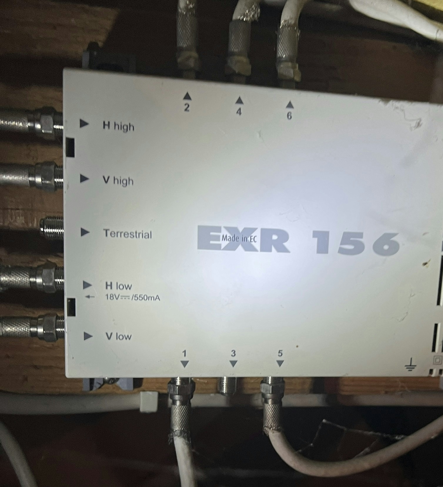

Derzeit nutzen wir Powerline-Adapter, um Internet im ganzen Haus bereitzustellen, aber das funktioniert nicht zuverlässig. Daher möchte ich im Keller eine FritzBox installieren (FritzBox per DSL) und diese mithilfe eines MoCA-Adapters an den Kathrein EXR 156 anschließen. Der EXR 156 ist aktuell mit unserer Satellitenschüssel verbunden, und die Kabel führen in die verschiedenen Wohnungen.
Meine Frage ist: Wenn noch ein Anschluss am EXR 156 frei ist, kann ich dort ein Koaxialkabel anschließen und somit Internet in jeder Wohnung bereitstellen? Muss ich dann nur noch an der Fernsehanschlussdose in jeder Wohnung einen weiteren MoCA-Adapter anschließen, um Internet zu erhalten?
Die Fernsehanschlüsse sind ganz normale Koaxialanschlüsse (siehe Bild).
Ich kenne mich leider in diesem Bereich absolut nicht aus und möchte zunächst wissen, ob das überhaupt möglich ist.

Vielen Dank für eure Antworten. Das klingt alles ziemlich gut. Eine Frage hätte ich noch: Ich schließe die Fritzbox ganz normal mit DSL an und dann diesen Adapter an die Fritzbox. Aber wo schließe ich den Adapter an der Box an? Am terrestrischen Anschluss oder an dem freien Steckplatz (Nummer 3)? Oder muss ich dafür eine neue Box kaufen?

Der EXR 156 hat keinen Lan-Anschluss, ich dachte den muss ich dann mit dem koaxialkabel verbinden? Also Fritzbox an DSl dann mit Lan an den Adapter und den Adapter dann mit koaxial an den EXR 156.

Vom Prinzip her an eine Leitung von Mulitschalter zur Dose, oder auch von Dose zu Dose über den Multischalter.
Du könntest einfach den Ausgang deines Multischalters, der in den Keller führt vom Multischalter abschrauben und die Box dazwischen hängen. Unten im Keller dann die zweite Box. (ich habs mal rechts reingemalt)

Ja genau entschuldige für die schwammige Aussage, quasi wie ich dann den z.B. Giga Copper oder den Corninex an den Multischalter verbinde (also einfach z.B. an den freien Anschluss 3 oder an den Terrestail), und ob dieser das überhaupt kann (hab eine Email an den Hersteller geschrieben).

Ich habe jetzt mit meinem Vermieter ausgemacht, dass wir uns am Freitag zusammensetzen und ich ihm das erkläre. Also folgendes muss gemacht werden:
Die Fritzbox wird ganz normal über DSL angeschlossen. Dann schließe ich ein LAN-Kabel an einen LAN-Port der Fritzbox an. Dieses LAN-Kabel verbinde ich wiederum mit dem GigaCopper oder Corinex. Anschließend schließe ich an den GigaCopper oder Corinex ein Koaxialkabel an, das wiederum an den Multischalter Kathrein EXR 156 an den freien Anschluss mit der Nummer 3 angeschlossen wird. Somit wird Internet an alle Fernsehdosen übertragen. Dann benötige ich beispielsweise im Wohnzimmer einen weiteren GigaCopper, den ich an die Fernsehdose anschließe, um meinen PC damit zu verbinden und Internet zu haben. Dabei funktioniert das Fernsehen wie gewohnt und das Internet funktioniert zuverlässig ohne Abbrüche.

Da nicht jede Sat-Anlage identisch ist, und der Funktionsumfang und die Spezifikation von Dosen + Multischaltern unterschiedlich ist, gibt es da evtl. schon noch mehr zu beachten.
Entscheide Dich für ein Gerät und dann ließ die Anleitung genau durch, da kommen dann so Punkte wie:
Eine Installation in Verbindung mit SAT-Multischalter-System darf nur von geschultem Fachpersonal unter folgenden Voraussetzungen durchgeführt werden:
• Der SAT-Multischalter muss einen passiven terrestrischen Eingang ohne Verstärkung
besitzen.
• Der SAT-Multischalter muss eine maximale Entkopplung von 25 dB aufweisen.
• Die SAT-Antennendosen müssen TV- oder Datenanschlüsse im Frequenzbereich von 5
bis 862 MHz haben.
• Wenn der terrestrische Eingang am SAT-Multischalter genutzt wird, muss dieser mit
einem 5 bis 200 MHz Sperrfilter, z.B. SYMARIX HPF-258-1, abgesperrt werden. Dieser
Sperrfilter muss eine Sperrtiefe von mindestens 65dB aufweisen.
• Wenn der terrestrische Eingang am SAT-Multischalter nicht genutzt wird, muss dieser
mit einem 75 Ω Abschlusswiderstand abgeschlossen werden.
• Der TV-Anschluss an den G.hn Modems müssen mit einem 75 Ω Abschlusswiderstand
Die Punkte sollten dann berücksichtigt werden. Im Worst-Case beeinträchtigst Du die ganze SAT-Anlage negativ.

Ich würde zu GigaCopper greifen, das was ich von Corinex gefunden habe ist nicht mehr aktuell. GigaCopper nutzt G.hn und ist von der Leistung her mit MoCA E-Band zu vergleichen. Vorteil GigaCopper:
  • deutscher Support
  • größere Reichweite (i.d.R. nicht ausschlaggebend)
  • man kann neben Satfernsehen auch noch Antennenfernsehen auf dem Koaxialkabel nutzen (204/258 MHz Diplexer zusätzlich benötigt)
Ich würde eine Einspeiseweiche verwenden.
Vorteil:
  • Kein Eingriff in den Multischalter, der Multischalter kann ohne nachzudenken bei defekt getauscht werden
  • Höheres Geschwindigkeit da niederigere Dämpfung (8,5dB Verteildämpfung gegen aktuell >25 dB Entkoppelung am Multischalter)
Nachteil:
  • Es können mit einer Einspeiseweiche nur 5 Geräte (4 Sat-Dosen + 1 Eingang) genutzt werden.
Wenn man es mal anders erklärt: Früher hattest du Satfernsehen, analoges Antennenfernsehen und UKW-Radio auf einem Kabel, ohne dass sich da was gestört hat. Streich UKW-Radio und ersetze es durch GigaCopper. UKW ist ja bei euch eh irrelevant, da der terr. Eingang am Multischalter nicht benutzt wird.

Ich werde mir einfach mal ein GigaCopper bestellen (wenn es vom Vermieter genehmigt wird) und erstmal direkt an den freien Anschluss anschließen und schauen, ob es überhaupt funktioniert. Erstmal nur als Übergangslösung nutzen und nach und nach verbessern (habe eh nur eine 100-Mbit-Leitung). Aber ich möchte einfach schnellstmöglich diese scheiß Powerline Dinger wegbekommen, und bin froh, wenn nicht Würfeln muss ob das Internet heute geht oder nicht.
