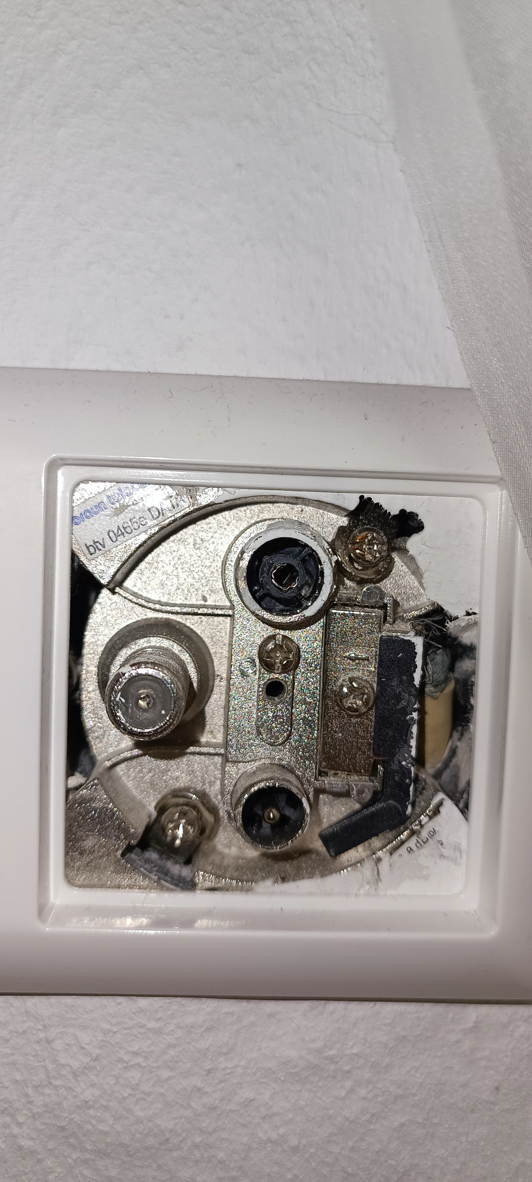

Beni vielen Dank für deine Antwort. Der Router funktioniert direkt am Verstärker angeschlossen problemlos. An den beiden anderen getestet Dosen im OG
Und DG
Funktioniert nicht. Dort bekommt die Fritzbox kein Signal. In einem Kinderzimmer ist noch eine Dose verbaut auf der ich keine Daten finden konnte.
Fernsehen konnte man laut vorherigem Mieter an allen Dosen.
5 Dosen die nur eine Zueitung haben und nur zwei Abgänge im Keller ... irgendwo versteckt sich noch ein Verteiler oder Abzweiger.
Skyways016 schrieb:
An den beiden anderen getestet Dosen im OG Und DG Funktioniert nicht. Dort bekommt die Fritzbox kein Signal.
Kann mehrere Gründe haben. Eventuell ist die Anlage nicht gut eingepegelt oder das Teil was am Kabel "Baum" eingeschraubt ist, ist eine Rückwegsperre. Was steht da drauf? Ich seh das es von technetix ist, aber die Produktbezeichnung ist für mich auf der falschen Seite.
Bis auf die eine ältere Antennendosen sehe ich nur btv Breitbanddosen mit niedriger Dämpfung, mit denen dürfte MoCA funktionieren. Wenn sich kein mörderischer Abzweiger versteckt, sollte das auch mit guter Geschwindigkeit klappen.
Skyways016 schrieb:

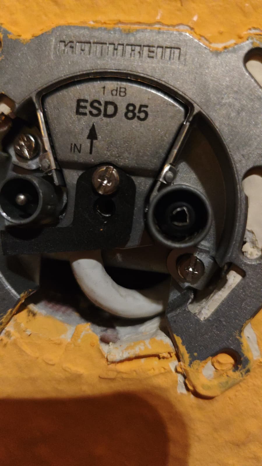

Das ist das Bauteil an "Baum"
Ein Hochpassfilter der ab 85 MHz alles durchlässt oder umgedreht, der den Rückweg sperrt. Der ist der Grund, dass die Fritz!Box an den anderen Dosen nicht ins Internet will, Fernsehen aber funktioniert. Für MoCA ist das Bauteil auch kein Problem.
Nachdem nun alle alten Dosen getauscht sind und der ein oder andere Anschluss an den Dosen neu gemacht ist, funktioniert alles. Mit iperf komme ich auf 1 Gbit Durchsatz was aktuell auch dem Hardware Limit entspricht und mir aktuell reicht :)
Vielen Dank nochmal für die Hinweise.

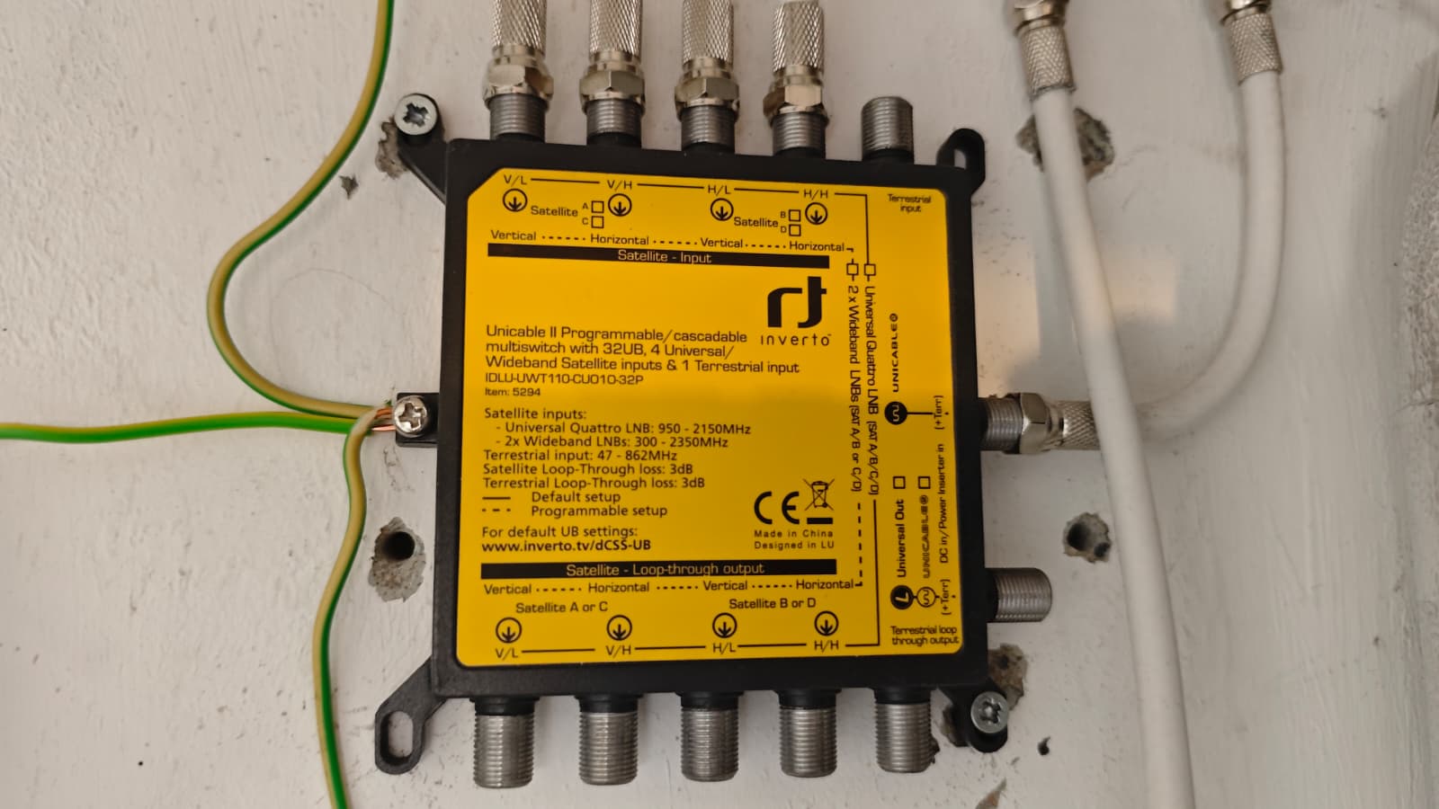

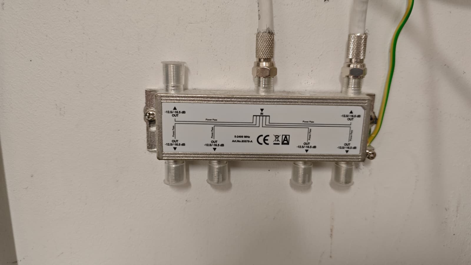

Hallo zusammen,
ich muss gleich zum Anfang gestehen, dass ich nicht alle Seiten gelesen habe, aber zumindest so viel, dass ich zumindest weiß wie was geht und was wichtig ist, aber bevor man sich in Unkosten stürzt, ist es sicher sinnvoll mal nochmal zu fragen:
Zunächst hat mein Reihenhaus eine sternförmige Koaxverkabelung, damals für Kabelfernsehen, jetzt für Satellit.
Die Verkabelung besteht nun wie folgt:
Vom Dach zum Keller liegen 4 hochwertige Koaxialkabel vom 4x LNB zum Keller...
Dort gehen die 4 Koaxkabel in diesen Unicable multiswitch (siehe Bild 1)
Frequenzband hier laut Aufdruck: 950 - 2150 Mhz und Wideband 300-2350 Mhz (keine Ahnung hier)
Von dort geht das eine Kabel in einen Verstärker (siehe Bild 2)
Frequenzband hier laut Aufdruck: 5-2400 Mhz
Von da geht dann das Unicable also Koaxkabel in einen Verteiler (sieheBild 3):
In dieser Konfiguration landet mein Unicablesatellitensignal im Wohnzimmer zum "linearen" Ferngucken.
Funktioniert tadellos.
Zum Streamen benutzen wir einen Amazonstick der per DLan Adapter von Devolo sein Internetzugang bekommt. Der Router erhält per DSL auf Telefonkabel auf den Dachboden sein Internetzugang. Wieso?
Weil ich sehr viel im Internet spiele und mein PC im Büro auf den Dachboden (2. Stock sozusagen) steht, daher per DLan runter ins Wohnzimmer (Erdgeschoss).
Durch den Einbau einer Wärmerpumpe wurde mein gesamter Sicherungsschrank umgebaut, seitdem ist das DLansignal offenbar sehr viel schlechter. Auch mit Mesh-WLan usw. keine wirkliche Lösung.
So bin ich hier gelandet.
Meine Idee nun vom Dachboden per Koaxkabel in den Keller zum Wohnzimmer.
Demnach müsste ich ja einen Moca-Adapter oben in die Dose zum Einspeisen haben, das Dachbodenkoaxkabel an den Verteiler Bild 3 anschließen und im Wohnzimmer den zweiten MoCa-Adapter
an der Dose im Wohnzimmer ranfriemeln um das Moca-Signal weiterleiten.
Geht das so einfach?
Überall wird hier noch von Störfiltern usw. geschrieben und bisher habe ich aber nichts über Unicable-Sat-Verbindungen gelesen, da liegen ja alle Transponder auf einem Kabel....Bedingung ist natürlich, dass ich dann immer noch lineares Fernsehen schauen kann.
Für Input jeglicher Art bedanke ich mich im voraus. sollte ich was nicht richtig erklärt haben, bitte zerreißt mich nicht gleich und ja das Telefonkabel liegt jetzt so und Glasfaser (ist bestellt)ist vielleicht in 6 Monaten in Sicht keine Ahnung.
Vielen Dank und viele Grüße
Istari
Mit dem Moca Standard wirst du wahrscheinlich nicht weiterkommen. Der Standard kommt aus den USA und das Frequenzband hat Überschneidungen mit dem SAT Frequenzband, erst recht bei Unicable. Guck lieber mal nach dem G.hn Standard, der ist für SAT, Kabel etc. gedacht. Aber zu Unicable konnte ich nichts finden.
Interessant ist der Ausgang des Unicable-Switches, laut Handbuch: 32 Kanäle/Transponder von 1.210 bis 2.148 MHz, also voll im MoCA-Bereich. MoCA könnte funktionieren, wenn der Multischalter aufm Dachboden wäre und du nur die Kanäle 21 bis 32 deines Unicable-Switches nutzt. Die realistische Option ist also EoC mit G.hn-Geräten wie von Gigacopper, Devolo, Symarix, ...

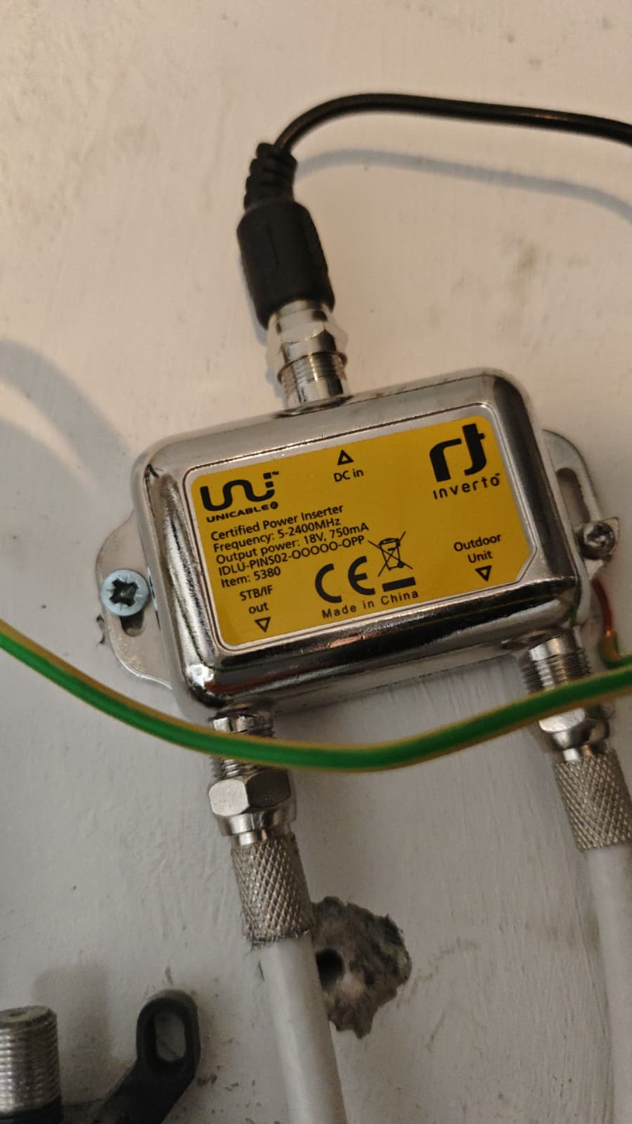

Auf dem Dachboden bräuchtest du dann eine terrestrische Einspeiseweiche für das G.hn-Signal in eine der vier LNB-Leitungen. Vor dem Multischalter brauchst du wahrscheinlich eine zweite, um das G.hn-Signal wieder aus dem Kabel rauszubekommen und dann in den Terr.-Eingang des Multischalters zu geben.
Hast du aufm Dachboden eine TV-Dose oder nicht, das erschließt sich mir nicht so recht. Wenn du an Start und Ziel Dosen hast brauchst du keine Einspeiseweiche.

Also ein G.hn-Gerät...auf dem Dachboden habe ich eine ganz normale Fernsehdose. Diese habe ich auch unten im Wohnzimmer. Allerdings funktionierten damals bei der Aufrüstung auf Satellit diese Dosen nicht und das "Inlay" wurde getauscht, damit das Signal auch "durchkommt"...Der Anschluss dann ist aber diese Koaxstecker (wie damals bei Fernseher.....siehe Bild 4 die ist auch im Wohnzimmer).
Also theoretisch nur oben im Dachboden einspeisen und unten im Wohnzimmer wieder abgreifen?

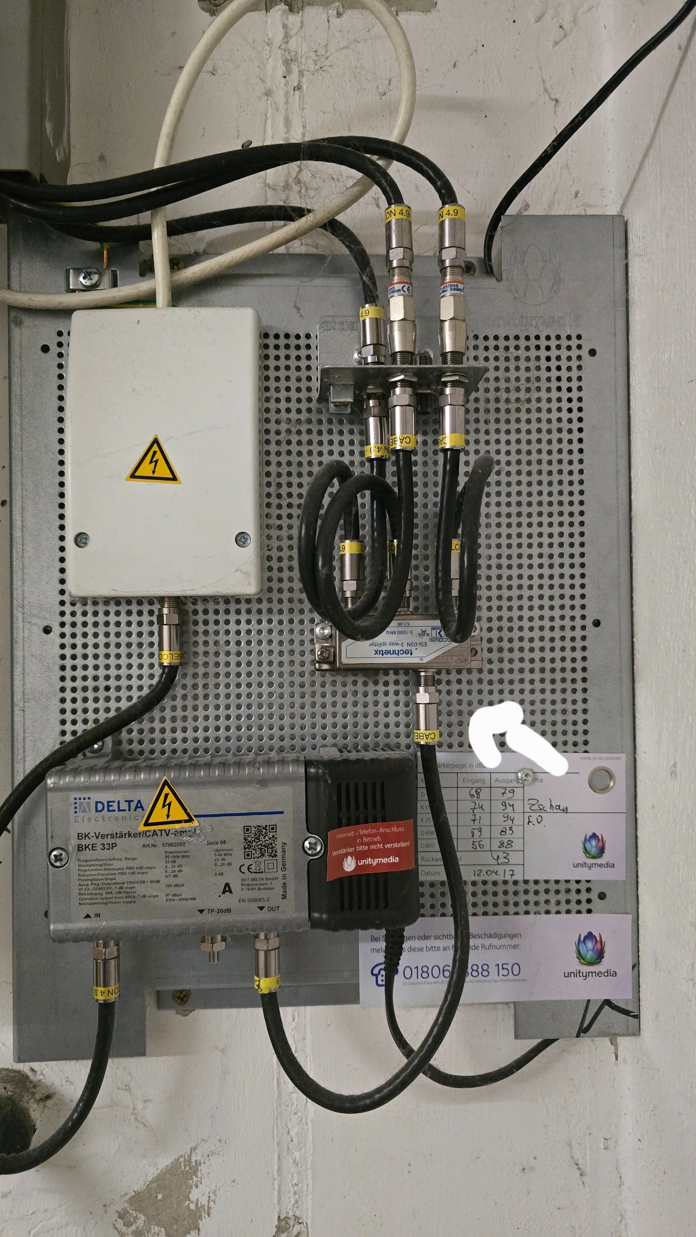

Mein Aufbau ist also wie folgt:
Hausanschluss von Vodafone im Keller, läuft durch einen Astro HV431 Verstärker. Von hier geht ein Kabel an meinen Hautsplitter dieser. Vor dem Astro habe ich noch diesen Poe Filter verbaut (Kann das ein Problem sein, dass er vor dem Verstärker hängt? Habe gelesen die meisten haben ihn zwischen Verstärker und Splitter).
- Vom Splitter geht dann ein Kabel ins UG, hier war bisher eine Multimediadose von Axing (hatte Vodafone verbaut) an der mein Vodafonerouter hängt. Da auf der Dose nur bis ca. 1002 Mhz stand habe ich diese ausgeschraubt und das Kabel direkt in diesen Axing Splitter geschraubt. Von hier gehe ich jetzt mit einem Kabel an den Router und mit einem Kabel an meinen Moca-Adapter. Moca-Adapter sind diese. Moca und Router sind auch per Lan verbunden.
- Vom Splitter geht dann noch ein Kabel ins UG, die Multimediadose habe ich aber mit Abschlusswiderständen versehen.
- Ein Kabel geht dann noch vom Splitter in EG, aktuell hängt hier nichts dran da ich hier Umbaue. In Zukunft soll hier aber auch ein Moca + AccessPoint hin. Kabel habe ich auch mit einem Abschlusswiderstand versehen.
- Dann geht das letzte Kabel vom Splitter ins OG. Hier habe ich diese Axing Multimediadose verbaut. Ist eine Durchgangsdose weil das Kabel von dem Raum noch in 2 weiterer Räume im OG geht (aktuell noch nicht angeschlossen bis alles funktioniert, soll aber dann auch funktionsfähig sein. Dose in Raum 2 ist die gleiche und in Raum 3 habe ich diese als Enddose.
In die Multimediadose von Raum 1 im OG geht ein Kabel an meinen 2. Moca-Adapter, dieser ist dann per Lan mit einem Fritz Repeater 3000AX verbunden und per Koax mit meinem TV. Koax hängt im Data-Port der Dose
Jetzt das Problem: Die Geräte schaffen es nicht eine stabile Verbindung herzustellen. Die Moca-LED blinkt immer sehr schnell in grün.
Beim Preis sehe ich ein Problem ;) Du kannst ihn ja mal am Eingang des 4-fach Verteilers anschrauben.

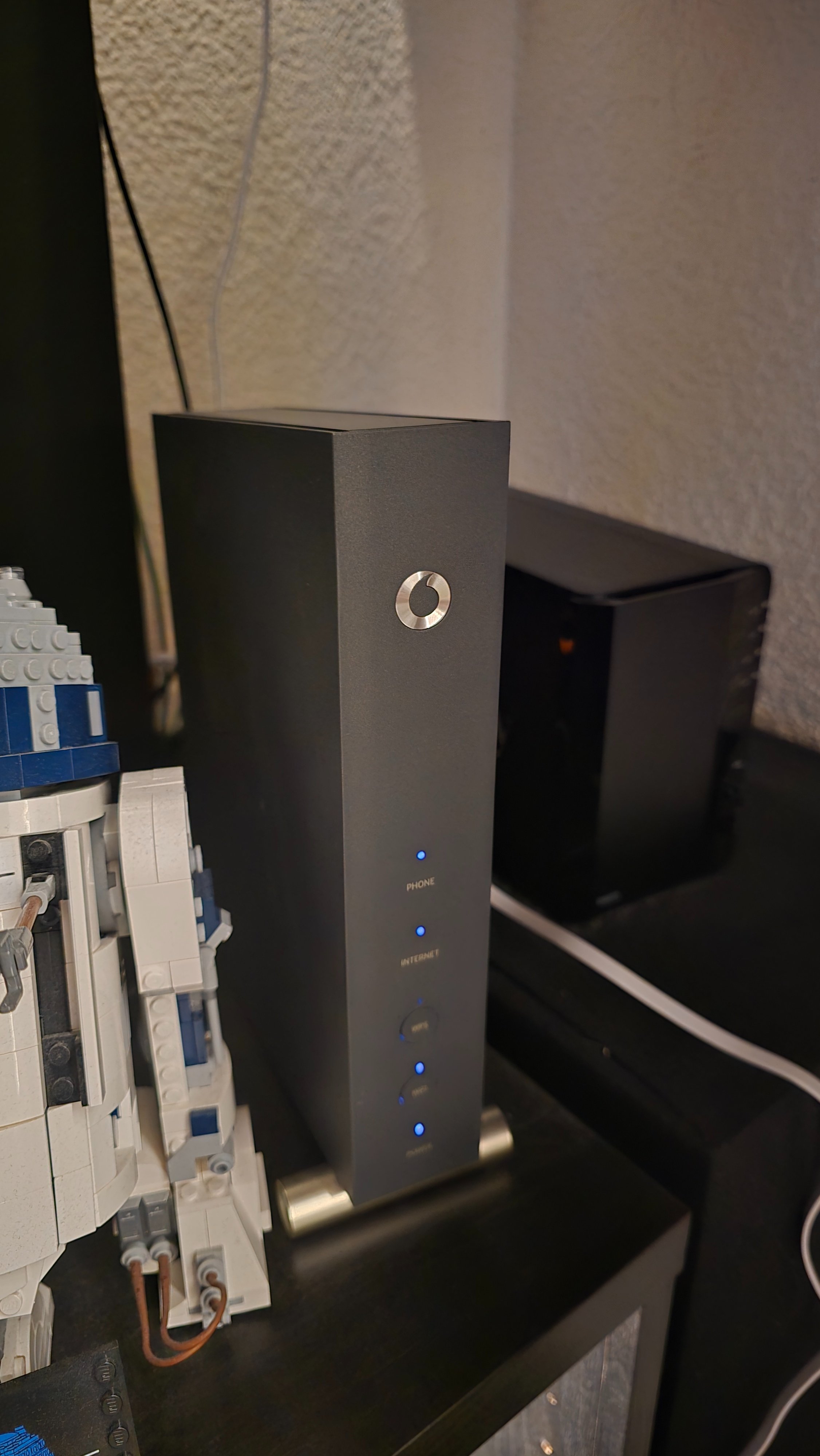

Hallo, sehr interessanter Thread, danke für die vielen Inputs ❤️ möchte nun auch auf die Moca Lösung gehen und das Internet über die Kabelleitung verteilen.
Wir haben seit 2017 Internet über Vodafone Kabel.
Der Techniker meinte damals wir sollen uns EINEN Platz aussuchen für den Router, und dort kann er alles anschließen. Er hat dann dort eine Dose mit 2x Data angeklemmt, (sorry für das unscharfe Bild) von da aus geht ein Coax Kabel zum Router.
Wie könnte ich da nun Internet für alle anderen Coaxdosen im Haus einspeisen?
Meine Idee war:
-Das Kabel dass bereits von Data 1 in den Router geht, lassen.
-GoCoax Box kaufen, diese per Lan an den Router, und ein Coax Kabel von der GoCoax Box in den zweiten Data Anschluss derselben Dose wieder rein.
- Eine zweite GoCoax Box kaufen, im Wunschzimmer platzieren und dort an den Data Anschluss der TV/Sat Dose. Dann wieder per Lan Kabel raus an PC usw.
Leider haben die anderen Zimmer noch die klassischen Dosen mit 2 Anschlüssen (Tv/Radio), dort würde ich einen Adapter draufstecken damit ich einen Data Anschluss habe, bspw den Multimedia Aufsteckadapter.
Sind meine Gedanken so richtig?
Haben so viel durch, mit Dlan, Repeatern usw, und alles war Müll 😑
P.S. Muss ich an der Vodafone Verkabelung, dort wo ein weißer Pfeil ist einen POE Filter setzen? Wir wohnen in einem Einfamilienhaus.
Bitte um Hilfe. Grüße
