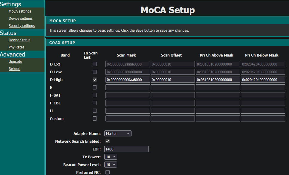

Also habe ich auf der Seite des Geräts nachgelesen, dass man für DOCSIS Verbindungen nur die Frequenzen ab 1400Mhz nutzen soll und nur das D-Band High aktivieren soll. Das habe ich also direkt versucht, doch leider ohne Erfolg - ab diesen hohen Frequenzen bauen die zwei Adapter einfach keine Verbindung auf.
Ich habe verschiedenste Konfigurationen probiert und festgestellt, dass eine Verbindung zwischen den beiden Geräten nur möglich ist, über Frequenzen im Bereich von 1150Mhz bis ca. 1250 Mhz (gesehen in der Weboberfäche, nur bei diesen Frequenzen kamen Verbindungen zustande), was die Internetverbindung der FritzBox aber eben massiv behinderte.

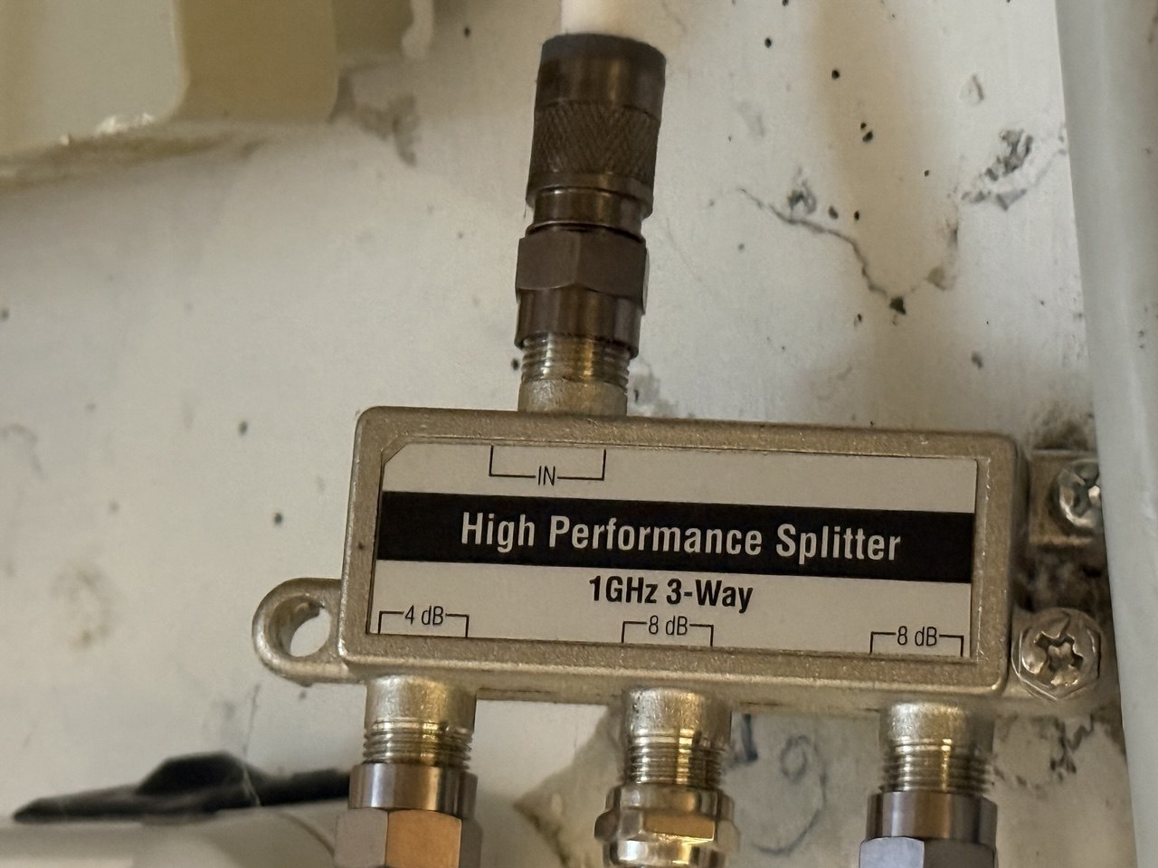

Also habe ich gedacht es liegt vielleicht an einem im Keller verbauten Splitter, dass dieser womöglich die Frequenzen ab 1400Mhz nicht durchlässt, und siehe da, nachdem ich die Stelle des Internetanschlusses gefunden habe (schwer zugänglich), habe ich tatsächlich einen Splitter gefunden, der auf 1000 Mhz limitiert. (Siehe Bild 2)
Ich hab gedacht es lässt sich fixen, indem ich diesen einfach austausche, also neuen Splitter gekauft und auch noch einen PoE Filter installiert, direkt nochmal versucht doch leider finden sich die beiden Moca Geräte immer noch nicht im Frequenzbereich ab 1400Mhz.

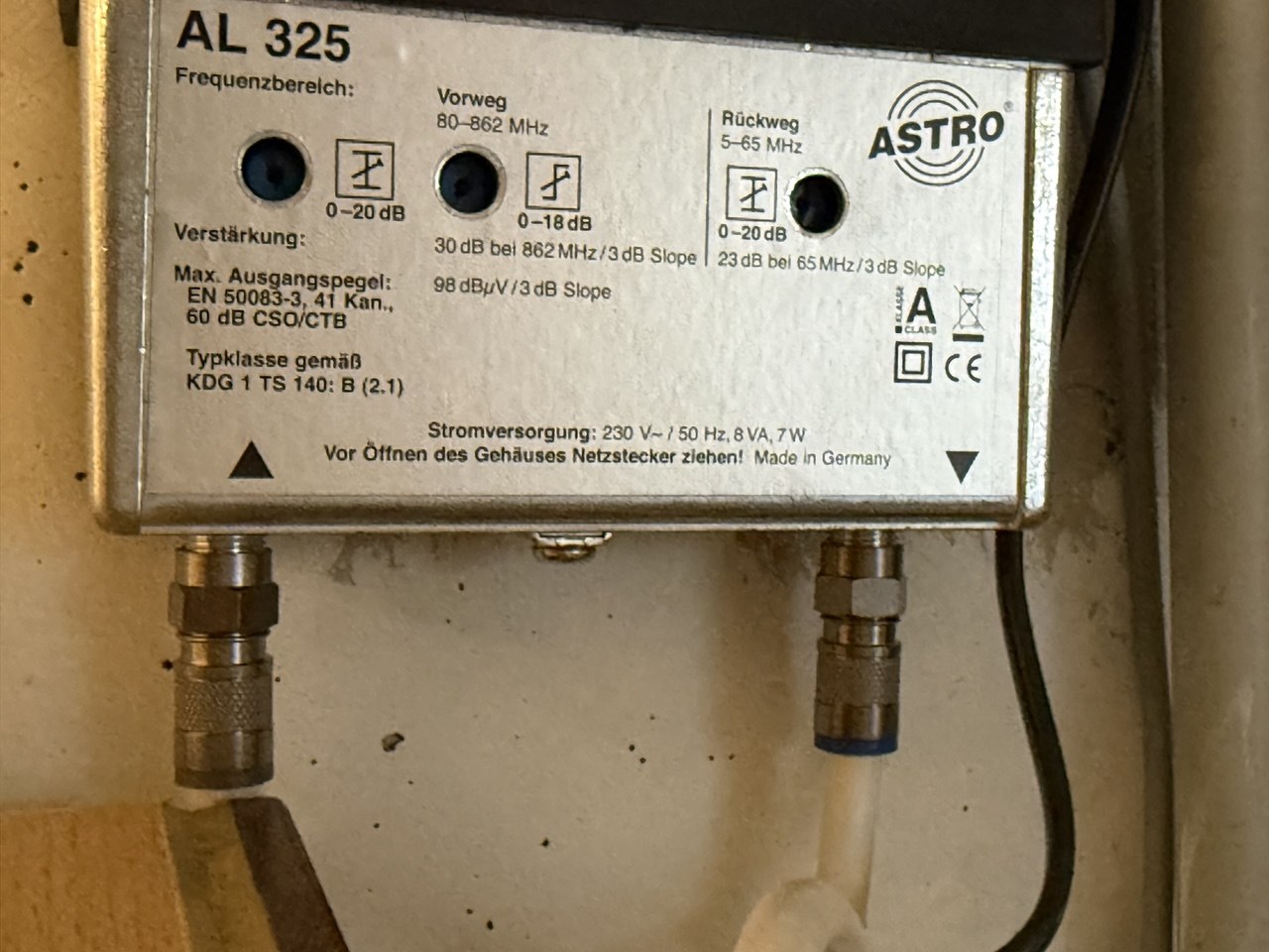

Vom Kabelanschluss führt ein Kabel zu einem Astro AL 325 Verstärker (Bild 3), dieser ist mittels eines Kabels erst an einen Astro HFT 120 Abzweiger (Bild 4) angeschlossen, nach diesem folgt nun der neu verbaute PoE Filter, welcher an den Input des neuen Splitters angeschraubt ist, und alle 3 alten Koaxkabel sind dann wiederum an dessen Outputs angeschlossen.
Ich verstehe nicht, was jetzt noch Probleme bereitet, das Einzige was ich mir vorstellen könnte ist, dass es vielleicht an der Dose liegt, kann es sein, dass diese die Moca Frequenzen blockiert?

Ach ja und bzw, hab mal meine Settings auch als Bild geteilt (Bild 5), so hieß es, dass es konfiguriert werden soll, doch leider funktioniert es nicht.

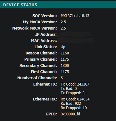

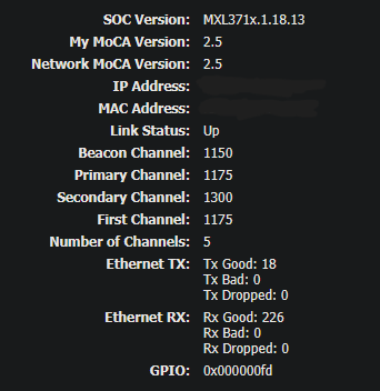

Edit: Hier nochmal auch screenshots von den Connection Details und Speeds, wenn sich die zwei Adapter finden. Testweise mal nochmal das ganze Spektrum freigegeben, sie finden sich direkt auf 1150 Mhz aber das Internet geht auch sofort mit down, keine Internetseite mehr erreichbar.
Außerdem sind die Speeds zwar schon besser (denke dank des PoE Filters), waren vorher ungefähr die Hälfte, dennoch meilenweit von eigentlichen Moca Top Speeds entfernt. Ich verstehe einfach nicht woher diese Verluste kommen.
Das war jetzt mal testweise nicht im Keller sondern direkt bei mir im Zimmer, auch im OG an der TV Dose (Bild von der TV Dose auch angefügt, leider nichts zu erkennen.)
Das kann verschiedene Gründe haben, die Dämpfung ist auf hohen Frequenzen größer oder

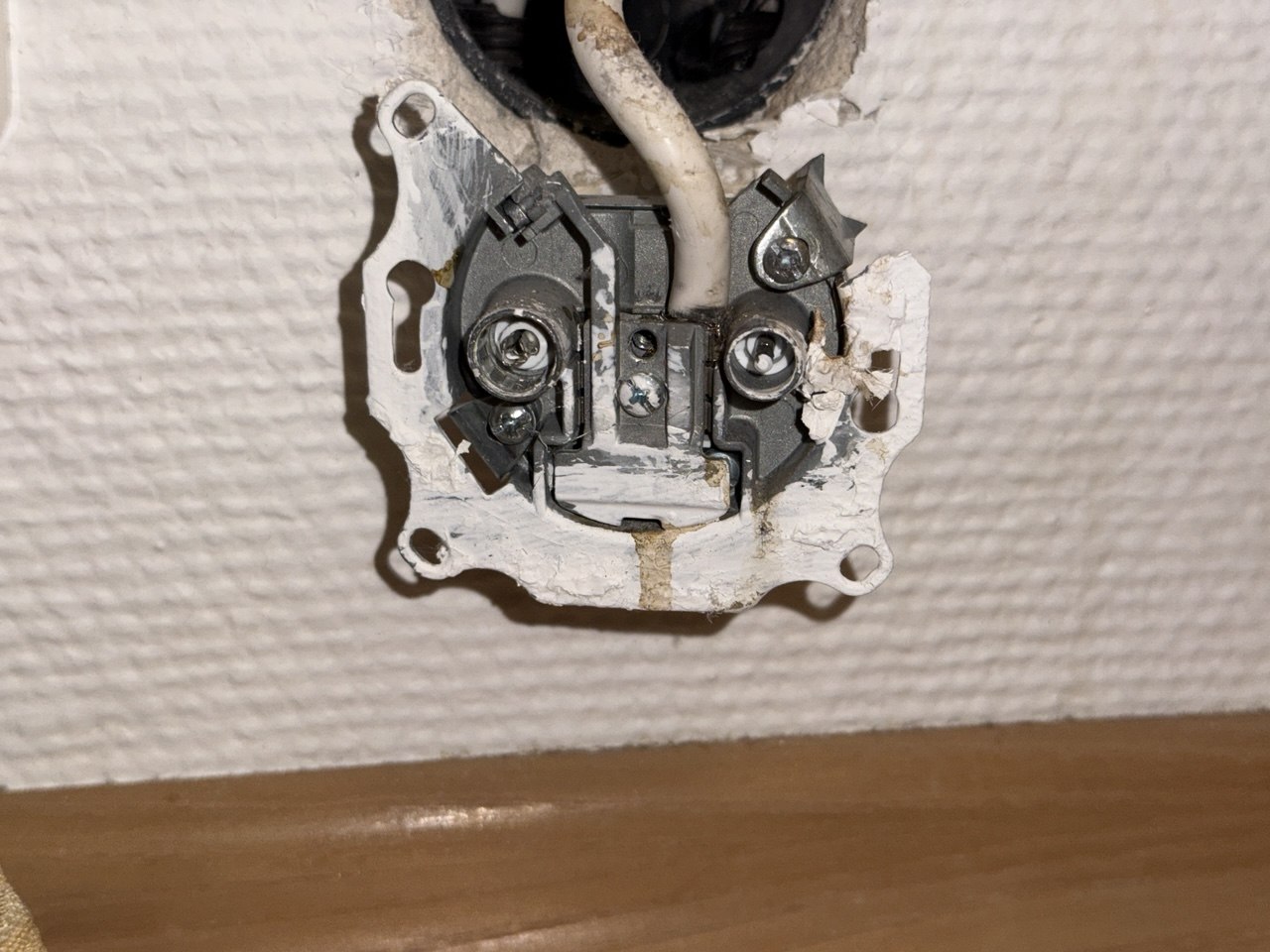

Kann sein. Mal den Deckel abschrauben und das exakte Modell nennen. Wir hatten hier im Forum mal den Fall das eine Gigabridge (die nie am Kabelanschluss nutzen!) am Radio-Anschluss Bombe lief, am TV-Anschluss grottig, weil ein Hochpass drinne war. Ob/Was gefiltert wird, muss man im Datenblatt der Dose schauen.

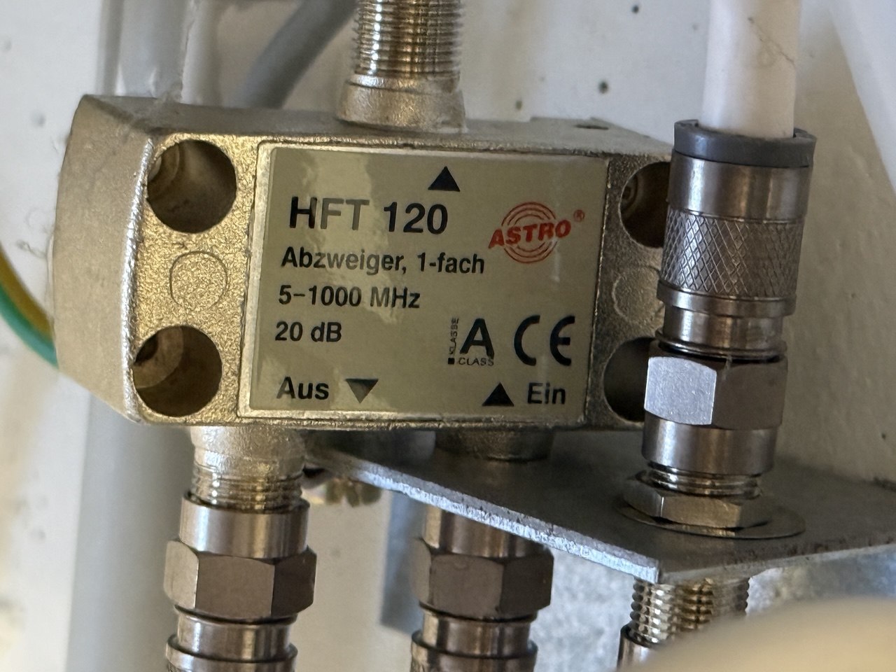

Da sind nur Aus- und Eingang belegt? An dem 20dB Abzweig ist nichts aufgeschraubt?
Tatsächlich, nur an den als Ein und Aus markierten Stellen sind Kabel angebunden, und zwar vom Verstärker zum von mir eingebauten, neuen PoE Filter/Splitter.

Vodafonestation oder Fritz!Box? Im US-Raum sind Modems (und wir hatten den Fall hier im Forum schon mit einer Fritz!Box) bekannt, die sich von MoCA gestört fühlen, obwohl da >100 MHz Abstand war. Da hat ein PoE-Filter vor der Fritz!Box geholfen
Hab eine FritzBox von Vodafone, um genau zu sein eine 6591 Cable. Wie im Edit beschrieben bricht sofort die Internetverbindung ein (in den FritzBox logs ständiger versuch eine Kabelverbindung aufzubauen) und keine Seite ist mehr erreichbar.
Okay was meinst du ist dann mein way to go, wie könnte ich das ganze fixen? Eigentlich sollte es ja gar nicht erst zu diesen Internetproblemen kommen, der Abstand der Frequenzen sollte ja mehr als groß genug sein. Wieso macht das dann überhaupt solche Probleme? Was sind dann meine Optionen? Du meintest PoE Filter, als ob das die einzige Option ist? Soll ich testweise mal den aus dem Keller abschrauben und mal vor die FritzBox packen, bzw einfach mal einen zum Test bestellen?

Also ich habe soeben nochmal einen Test gemacht, so wie es am Ende auch sein sollte, oben im OG an der Fritzbox und mal unten im Keller direkt an das Kabel, an welches das Gerät letztendlich angeschlossen werden soll.
Der PoE Filter ist absolut essenziell, zwischen verbaut und nicht verbaut liegt Faktor 2, also statt nur 550-600 bekomm ich mit dem PoE Filter eine Verbindung mit PHY Rates von 1100-1200. Noch immer viel niedriger als eigentlich möglich sein sollte aber dennoch eine drastische Steigerung. Wie ich die Speeds aber noch höher bekommen kann keine Ahnung.
Weiterhin ist aber nur ein Aufbau auf der Frequenz 1150 Mhz möglich, was wie bisher meine komplette Internetleitung lahm legt. Die FritzBox kommt gar nicht auf das Moca Signal klar und kann keine Verbindung mehr zum Kabelanschluss aufbauen (Ständig neue Synchronisationsversuche).

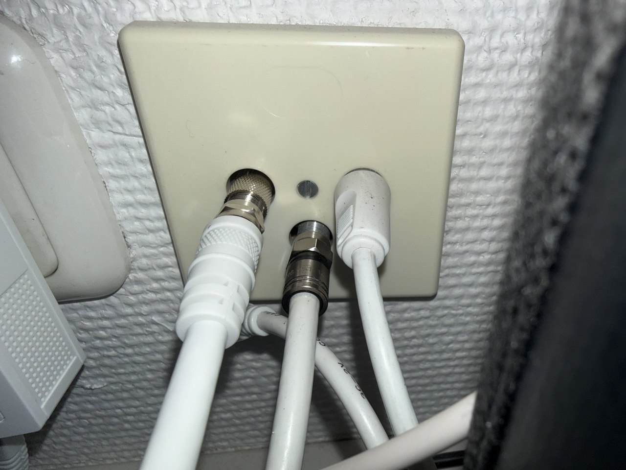

Auch habe ich festgestellt, dass die Dose oben, an welcher die FritzBox und der Master Moca Adapter dran hängen das Moca Signal über den Radio Port GAR NICHT durchlässt, eine Verbindung über diesen ist einfach absolut nicht möglich, der linke hingegen, für TV lässt es wohl schon zu einer Verbindung kommen, da frag ich mich jetzt halt, ob dieser Port aber nicht dennoch auch die Leistung stark dämpft.
Nun ja, das Hauptproblem ist aber wohl weiterhin, dass die FritzBox komplett verrückt spielt, sobald die Moca im Netz sind, und das gesamte Internet lahmgelegt wird. Dafür bräuchte es eine Lösung, da ja offenbar eine Verbindung nur im Bereich von 1400 Mhz nicht möglich ist, wobei ja eigentlich sowieso der Abstand im Frequenzbereich groß genug sein sollte... (Bei mir ist ja bei ca 830 Mhz Schluss.)

Bitte genau bezeichnen wo. Aufgrund der bisherigen Beschreibung habe ich folgendes Bild:
Wo im Keller soll der MoCA Adapter hin? Wenn der am 20dB Ausgang des HFT120 angeschlossen wäre, wäre keine Verbindung möglich (20dB + PoE). Wenn der Anschluss vor dem 3-fach Verteiler erfolgen würde, haut der nur mit 6dB oder 6+6dB rein. Die Position ist wirklich relevant.
Deckel abschrauben, Foto machen mit Typenbezeichnung. Auf dem Bild sind vier Kabel zu sehen. Entweder man tauscht die 3-Loch Dose gegen eine passende 4-Loch Dose (vorher den genauen Typ ermitteln) oder man schraubt an den F-Anschluss wo die Fritz!Box ist einen Sat-Diplexer (wird hier als 2-Fach Verteiler mit eingebautem PoE-Filter genutzt. Jumperkabel nicht vergessen, wenn man keine rumliegen hat).
Mischst du die Screenshots aus verschiedenen Tests? Bei Moca Connection Details stehen 5 Kanäle. Das Bild Moca Speeds passt aber gar nicht dazu, da müssten dann 2.500 bis 3.000 in den schwarz hinterlegten Feldern stehen

Welche Bauteile sind denn noch verbaut? Du hast einen 3-fach Verteiler, hast du auch nur drei Dosen (oder lose Kabelenden)? Wenn mehr, wo sind die (x Dosen KG, y Dosen EG, z Dosen 1.OG, ...)
[IMG]https://www.computerbase.de/forum/attachments/1777628379355-png.1725817/[/IMG]
Absolut korrekte Skizze, genau so siehts aus.
Am 20dB Ausgang des Abzweigers ist nichts angeschlossen.
Es sind außerdem nur drei weitere Kabel unten im Keller angeschlossen, alle drei am neu gekauften dreifach Splitter. Zwei Kabel davon gehen vermutlich hoch ins Haus und ziehen sich dort durch das EG und OG. Das dritte Kabel bleibt direkt im Keller. Liegt einfach nur an einer Stelle parat, war wohl mal gedacht um einen TV Anschluss zu haben. Somit kann man sagen, dass der Moca Adapter direkt nach dem 3 Fach Splitter an einem der drei Kabel angeschlossen wird.

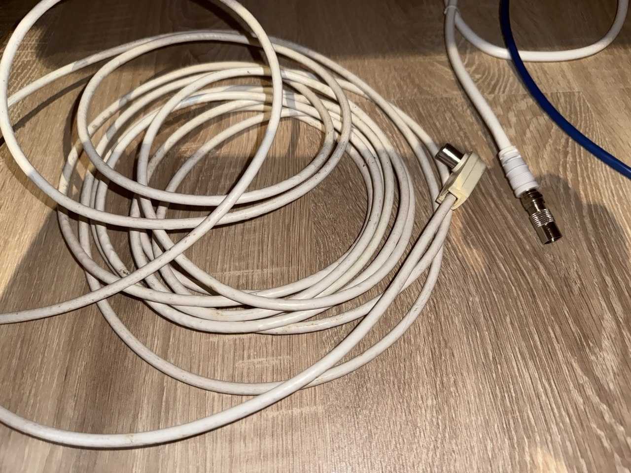

beni_fs schrieb:
Ein Kabel? Wie sieht das aus? Oder ist da ne Dose, welcher Typ?
(Siehe angefügtes Bild) Wie gesagt einfach nur eine Rolle an Kabel. Keine Ahnung was das für ein Typ ist, es ist aber nicht ganz so dick wie zB das beim Adapter beiliegende Kabel.
Eben nicht, genau das ist es ja. Die Adapter verbinden sich nur auf 1150 MHz Frequenz, was ja wiederum mein Internet komplett lahm legt. Wenn sie sich aber mal verbinden, dann eben auch nur mit diesen niedrigen Speeds, und das ist schon doppelt so viel wie zuvor, ohne PoE Filter waren es gerade mal 500.
Wie oben schon beschrieben, alles am 3-fach Splitter dran. Von dem gehen zwei Kabel in der Wand vermutlich nach oben. Im Keller haben wir keine Dosen und eben nur das einzelne Kabel, wo der Adapter angeschlossen wird. Wir haben 2 Dosen im EG soweit ich das richtig aufm Schirm hab, werden aber nur für TV genutzt, und dann haben wir noch 3 im OG, zwei davon auch wieder nur für TV (an der einen habe ich zB auch teilweise ein wenig getestet, das ist auch die, von der ich ein Bild gepostet habe und welche in deiner Skizze auch eingezeichnet ist.), an der dritten hängt eben die FritzBox, das ist die andere Dose von der ich ein Bild geschickt habe und die, die ebenfalls in deiner Skizze eingezeichnet ist.
Die Bezeichnung kann ich später mal noch prüfen, muss gleich noch los. Aber an sich meinst du es wäre besser den einen F Anschluss für beides zu nutzen, FritzBox und Moca Adapter, mittels so eines Splitters, welcher gleichzeitig sogar schon die Frequenzen Filter. Könnte eine gute Idee sein, ich nutze ja derzeit den TV Anschluss der Dose für den Moca Adapter. Gegen die Interferenz der beiden Signale hab ich jetzt aber mal testweise einen weiteren PoE Filter bestellt, muss mal dann schauen ob das vor der FritzBox angeschraubt vielleicht wirklich hilft, dass nicht immer die Kabelverbindung unterbrochen wird.

EDIT: Gerade festgestellt, dass ich vergessen habe das Bild vom Kabel beizufügen.
Außerdem: der PoE Filter kam soeben an! Ich habe ihn an die FritzBox geschraubt und im Keller den Moca Adapter ans Kabel gehängt, die Geräte connecten und das Internet funktioniert weiterhin mit Gigabit Speeds!!
Das ist schon mal ein riesen Erfolg, nur sind leider die Moca speeds nicht mega schnell. Besser als gar nichts aber meine gesamte Bandbreite wird dadurch nicht ausgeschöpft, sie connecten zwar aber nur mit PHY Rates von ca 1000 was effektive Speeds von 500-600 Mbits möglich macht (per Speedtest getestet).
Jetzt wäre noch die Frage wie man die Speeds erhöhen kann.
Vielen Dank aber schon mal für deine ganze Unterstützung bis hier her!
Der darauf befindliche Stecker ist nicht ganz optimal. Benötigst du die Länge des Kabels oder kann der MoCA-Adapter auch beim 3-fach Verteiler positioniert werden?
Eigentlich schon, ich mein wenn das Kabel das Problem WÄRE könnte ich vielleicht den MoCA Adapter in den anderen Raum umlegen, andererseits ist mir aber die Position wie jetzt gerade schon lieber, da ich von da aus bessere Wireless Verbindung habe und auch viel einfacher eine LAN Verbindung legen kann.

Du hast zwar fast die volle Leistung auf einem MoCA-Kanal (620 von 700), aber die Gesamtbandbreite aller Kanäle zusammen passt nicht. Und wenn du nur die höheren Frequenzen einstellst geht es gar nicht. Das deutet darauf hin, dass die Dämpfung in einem guten Bereich liegt, die Länge/Qualität der vorhandenen Kabel also erst mal nicht problematisch ist.
Dein Kellerkabel hat Belling Lee Stecker, die sind für hohe Frequenzen nicht so gut geeignet (nicht auf die Kabelimpedanz angepasst, weshalb Sat-Fernsehen und Kabelmodems mit F-Technik angeschlossen/schraubt werden). Testweise den MoCA-Adapter ohne die ganzen Adapter direkt mit dem F-Kabel an den Verteiler schrauben und schauen was die Adapter sagen. Wenns das Kabel/der Stecker war, ordentliches Kabel mit F-Stecker in der nötigen Länge bestellen.
Als nächstes gucken wir zur Multimediadose an der Fritz!Box:
Fl0Bert schrieb:
Jetzt könnte ich um beide Geräte an den F Anschluss anzuschließen auch den MoCa Adapter anschließen und dann die FritzBox am zweiten Anschluss des MoCa Geräts anstecken, um so das Signal weiterzugeben und nur den F Anschluss zu verwenden.
Da hab ich gar nicht dran gedacht. Meine goCoax haben keinen TV-Durchleitanschluss und bei den anderen wo ich bisher ins Datenblatt geschaut habe, warem am TV-Durchschleifanschluss die niedrigen Frequenzen fürs Modem rausgefiltert. Laut der Herstellerwebseite kannst du die Fritz!Box aber am TV-Port deines Kiwee-Adapters betreiben, da dort 5 bis 1.002 MHz anliegen (und da du 5-803 MHz brauchst, passt das).
Wenn das nicht hilft:
  • Dose aufschrauben und Typenbezeichnung durchgeben
