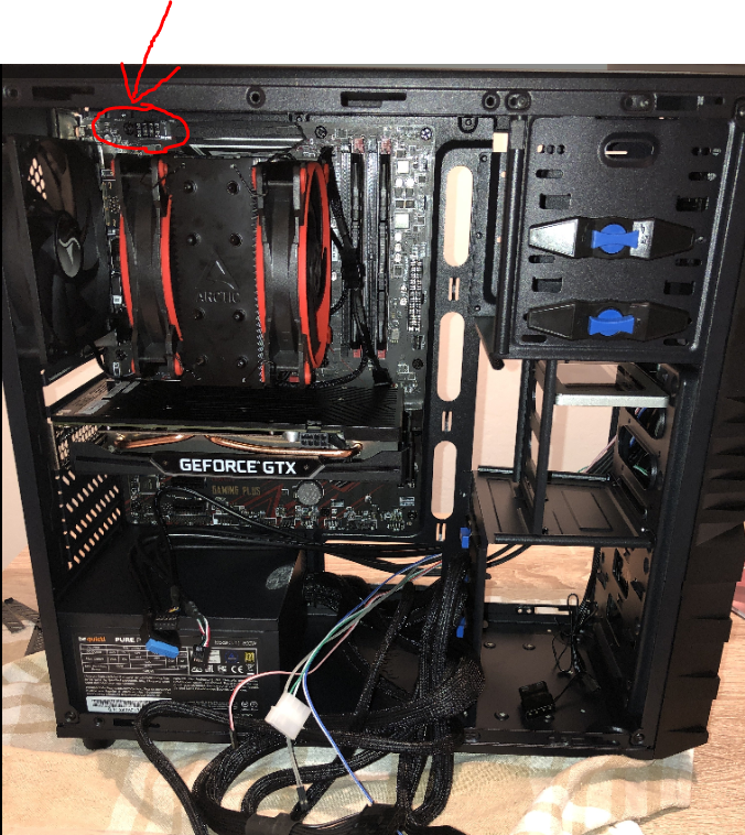

Hast du den 8 Pin CPU Stecker schon angeschlossen?

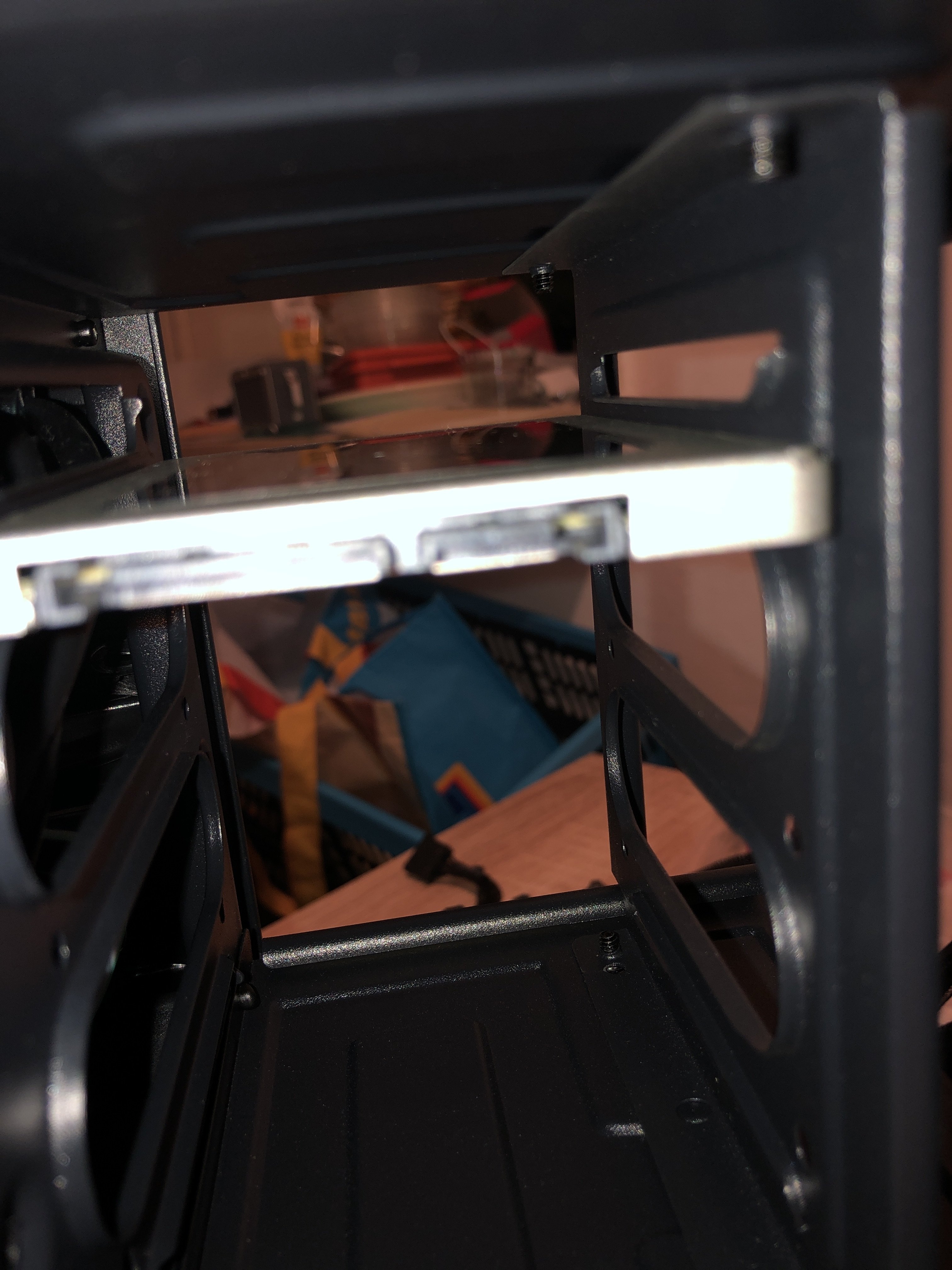

Ah okay. Aber welcher ist denn für meine SSD? Die hat noch keine Verbindung..
CPU ist hoffentlich richtig angeschlossen?

Und was kommt rechts bei der SSD rein? So einen Anschluss hab ich gar nichtScrush schrieb:ja...

der kleinere anschluss an der SSD ist für das SATA-datenkabel, davon kommt das andere ende in nen SATA-port am MB. diesem sollten zwei SATA-datenkabel beigelegen haben.
CPU-stromanschluss sieht man auf deinen bildern nicht.

was anderes passt da auch nicht.Deathangel008 schrieb:die SSD wird z.b. per SATA mit strom versorgt.

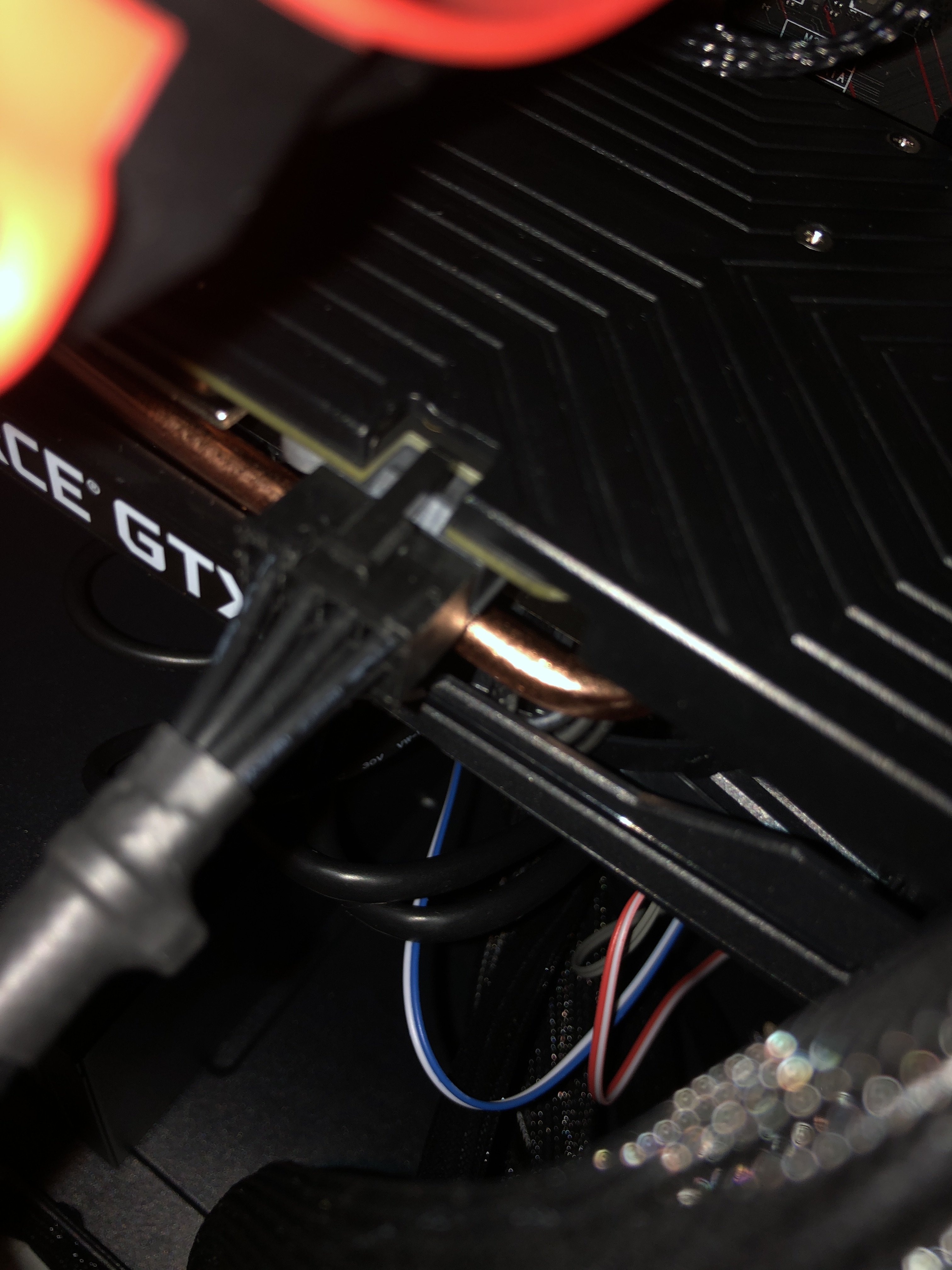

Das ist die Grafikkarte nicht die CPU, die CPU wird mittels 8 Pin per Strom versorgt, ganz oben links auf deinem Mainboard, da wurdest du auch schon oft darauf hingewiesen, dies als aller erstes zu tun.Mpiii schrieb:CPU ist hoffentlich richtig angeschlossen?

Rechts musst du ein sata Datenkabel nehmen grob geschätzt 1 cm breit und flach kenne die eigentlich nur in rot oder blau. Das musst du auch mit Board verbinden.

ich habs geahnt. jetzt darf er den kühler wieder ab machen denn in der regel kommt man bei solche kleinen case wo der deckel so nah am board ist nicht mehr an so mit der hand hin dass man das kabel noch einstecken kann.

Lord B. schrieb:Das ist die Grafikkarte nicht die CPU, die CPU wird mittels 8 Pin per Strom versorgt, ganz oben links auf deinem Mainboard, da wurdest du auch schon oft darauf hingewiesen, dies als aller erstes zu tun.
