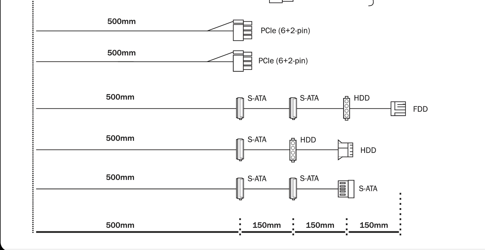

dem MB lagen zwei SATA-datenkabel bei. das Pure Power 11 500W hat 6 SATA-stromstecker. aktuell ist die MX500 doch das einzige SATA-laufwerk in deinem rechner?
anschlüsse an der HDD sind die exakt gleichen wie bei der SSD.

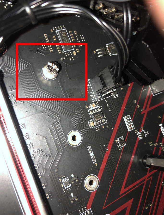

War das so? Ist das der M.2-Steckplatz? Für mich sieht das halt nach einer Gehäuseschraube aus, mit welcher das Mainboard befestigt wurde. Kann mich aber täuschen.Mpiii schrieb:Was genau soll ich da noch ändern?
cartridge_case schrieb:War das so? Ist das der M.2-Steckplatz? Für mich sieht das halt nach einer Gehäuseschraube aus, mit welcher das Mainboard befestigt wurde. Kann mich aber täuschen.
Da gibt es nicht nur eins und wenn, sind an dem Kabel Strang auch mehrere SATA Stromstecker.Mpiii schrieb:Aber das Kabel, das vom Netzteil ausgeht, gibt's bei mir nur eins, und das ist in der SSD drin?
Ja, das ist der M.2 Platz, das ist der Abstandshalter und gehört da hin.cartridge_case schrieb:Ist das der M.2-Steckplatz?
Das ist der M.2-Abstandshalter, so wie er ab Werk geliefert wird.cartridge_case schrieb:War das so? Ist das der M.2-Steckplatz? Für mich sieht das halt nach einer Gehäuseschraube aus, mit welcher das Mainboard befestigt wurde. Kann mich aber täuschen.
Das sind Molex Stromstecker, die brauchst du da nicht, aber an den Kabel Strängen gibt es auch noch SATA Stromstecker.Mpiii schrieb:Das waren die einzigen Kabel, die nicht verbaut wurden.
