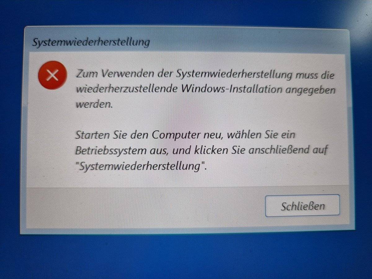

Wenn ich vom USB-Stick starte und dann in der erweiterten Einstellungen wähle, dass ich auf einen Systemwiederherstellungspunkt zurücksetzen will, dann kommt eine Meldung, dass ich das Betriebssystem auswählen, bzw. starten soll, das auch wiederhergestellt werden soll. Jedenfalls sinngemäß lautet die Fehlermeldung ähnlich - ich kann es erst heute Nachmittag nochmal testen.
Ich werde dann auch nochmal versuchen mich mit einem neu erzeugten USB-Win11-Stick zu booten, ob es dann geht. Ich verstehe es aber so, dass es nur geht, wenn man (ohne USB-Stick) direkt das Betriebssystem im der Reparaturkonsole startet, was mir aber nicht gelingt.

Wenn ich die Wiederherstellung über Recovery auswähle erscheint immer das Bild im Anhang.

Müsste so aussehen:
und dort System wiederherstellen.
Wenn Wiederherstellungspunkte vorhanden sind, sollten sie dann auftauchen.
