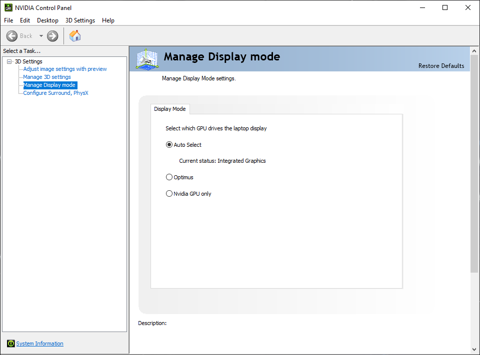

Ist die Funktion vielleicht im Nvidia Control Panel versteckt?

"Manage Display mode" ist gar nicht vorhanden, egal welcher Modus, Ladegerät angesteckt.
