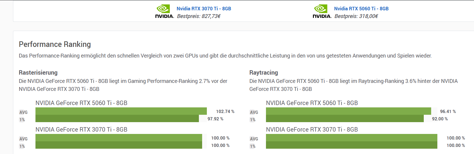

Das "Upgrade" hättest du dir wohl sparen können.
Die 5060 Ti ist laut Computerbase Tests wohl maximal ~30% schneller als deine alte 3070 Ti.
Zumal die Version mit 8GB ein schöner Speicherkrüppel ist.

Ach du Kacke was für eine Konfig... In welcher Auflösung spielst du denn? Und wenn möglich, würde ich die 5060Ti noch zurückgeben, da die 1. kein richtiges Upgrade zur 3070Ti ist und 2. die Variante mit 8GB Vram absolut nicht zu empfehlen ist.
