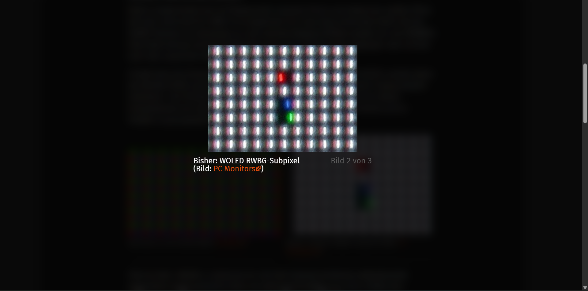

Ja und, was sagt das über die Performance bei höherer PPI wie hier mit 27"4k Panel aus?Angaben zur Helligkeit gibt es noch keine, doch mit dem Tandem-OLED hat LG im Test zum Asus ROG Strix PG27AQWP-W bereits gezeigt, dass TrueBlack 500 und damit eine ganzflächige SDR-Helligkeit von über 300 cd/m² erreichbar sind.
27" 4k woled ist bisher noch kein Modell erschienen, vermutlich weil die Lichtausbeute je Subpixel bei dieser PPI zu stark reduziert würde.
Dank des Wegfall des weißen subpixels können die farbigen subpixel vergrößert werden.
Dennoch genügt es nicht ganz für gleiche Luminanz des 27" 1440p Panels, was aber auch zu erwarten war, 250 cd/m^2 werden mit Vollbildweiß erreicht.

sorry, nicht aufmerksam genug gelesen, die 300cd/m^2 im Text bezog sich auf die 1440p WRGB Panels, nicht das neu vorgestellte 4k27" Panel.Suspektan schrieb:nein, die 300cd/m^2 werden im Vollbild erreicht, früher waren wir da eher im Bereich 150cd/m^2
Außerdem entsättigen die Farben dank RGB subpixelaufbau auch bei hohen Helligkeiten nicht, wohingegen früher das weiße Subpixel zugeschaltet werden musste und intensive Farben eher auszubleichen drohten.
Das SIND tandem woled Panels, nur mit RGB statt WRGB subpixelstruktur für bessere TExtdarstellung und brauchbare Helligkeit bei höherer PPI wie hier im ersten 27"4k woled Panel.CruellaDE schrieb:Mmh , aber was ist der Vorteil gegenüber den gerade erst erschienenen Tandem Panels 🤔?
Das vierte weiße Subpixel ist bei dieser PPI offenbar schwer zu realisieren bzw. kostet zu viel Helligkeit, weil die Lichtausbeute je Subpixel durch die VErkleinerung sinkt.

Das blaue Sub-Pixel ist mittlerweile flächenmäßig das kleinste. Sehr interessant! Schließlich war bisher das blaue Sub-Pixel immer am stärksten von der Alterung über die Zeit betroffen und musste daher flächenmäßig am größten dimensioniert werden, um mit der Zeit die Leistung nachjustieren zu können, wenn die Leuchtkraft nachlässt.
Suspektan
- März 2021
- 4.396
Nein, war es nicht, blau ist lediglich der ineffizienteste oled layer mit 25% IQE ggü. rot/grün PHOLED mit jeweils 100% IQE (internal quantum efficiency), daher werden zum Ausgleich auch mehrere Blue-Layer eingesetzt, sowohl bei woled als auch qd-oled.Weyoun schrieb:Schließlich war bisher das blaue Sub-Pixel immer am stärksten von der Alterung über die Zeit betroffen
Das rote subpixel hingegen hat die geringste Lebensdauer, daher waren die früheren woled Modelle der 6er und 7er Reihe besonders vom Ausbrennen durch rote Bildelemente betroffen, daraufhin hat man das rote subpixel vergrößert und die Farbhelligkeit zmdst. in SDR reduziert.
achja, davon sieht man auf den makroshots von rtings nichts und auch im Artikel ist eher das Gegenteil ersichtlichWeyoun schrieb:und musste daher flächenmäßig am größten dimensioniert werden,
