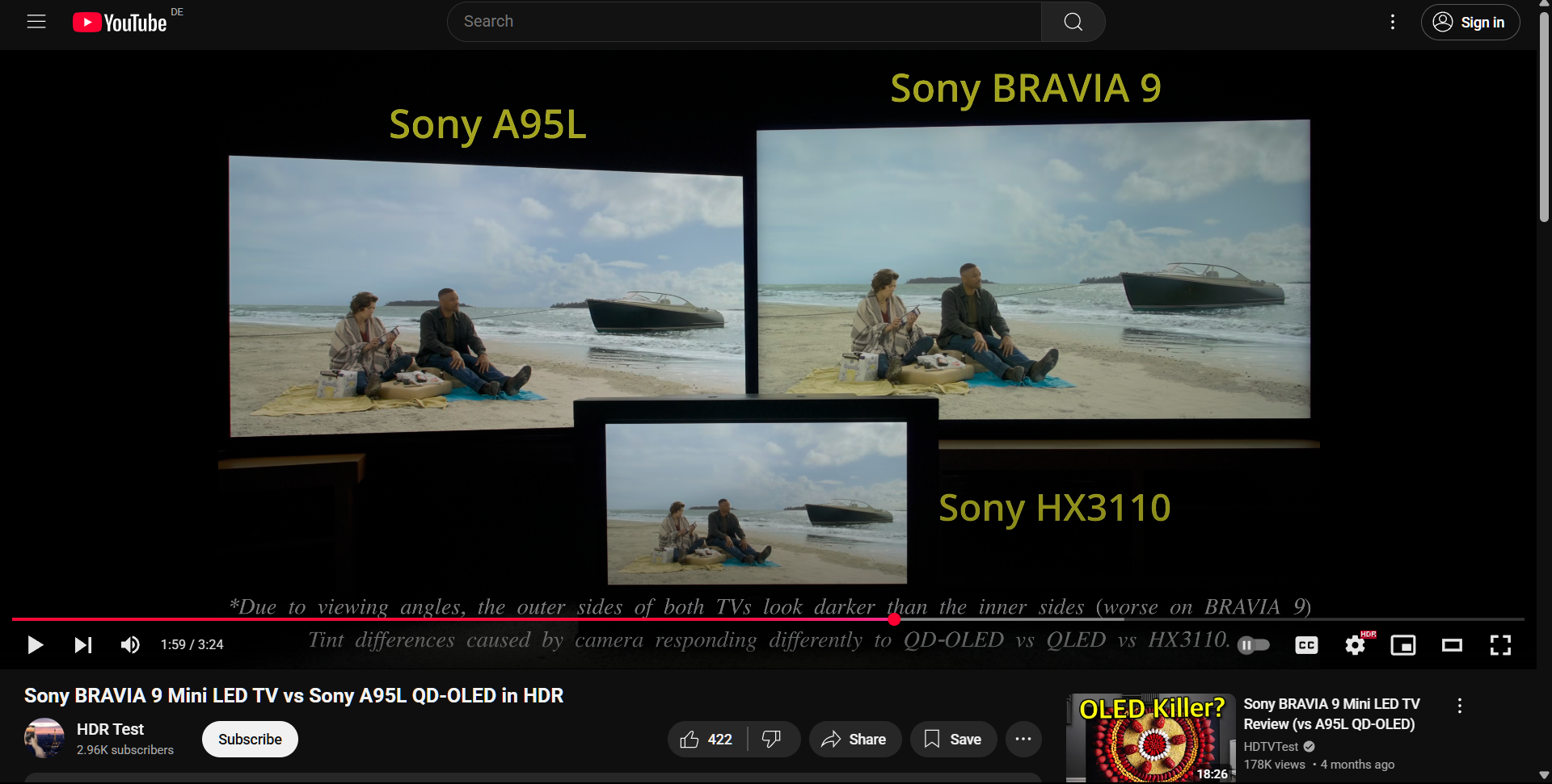

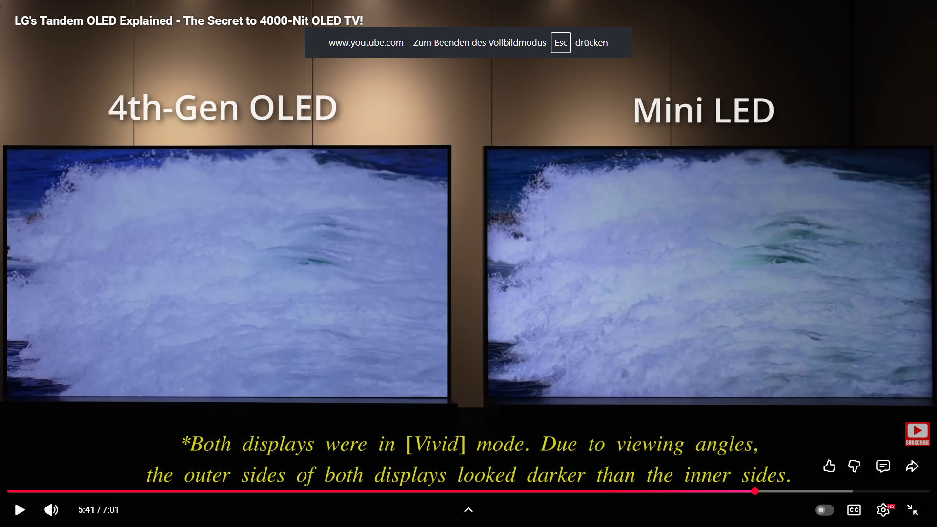

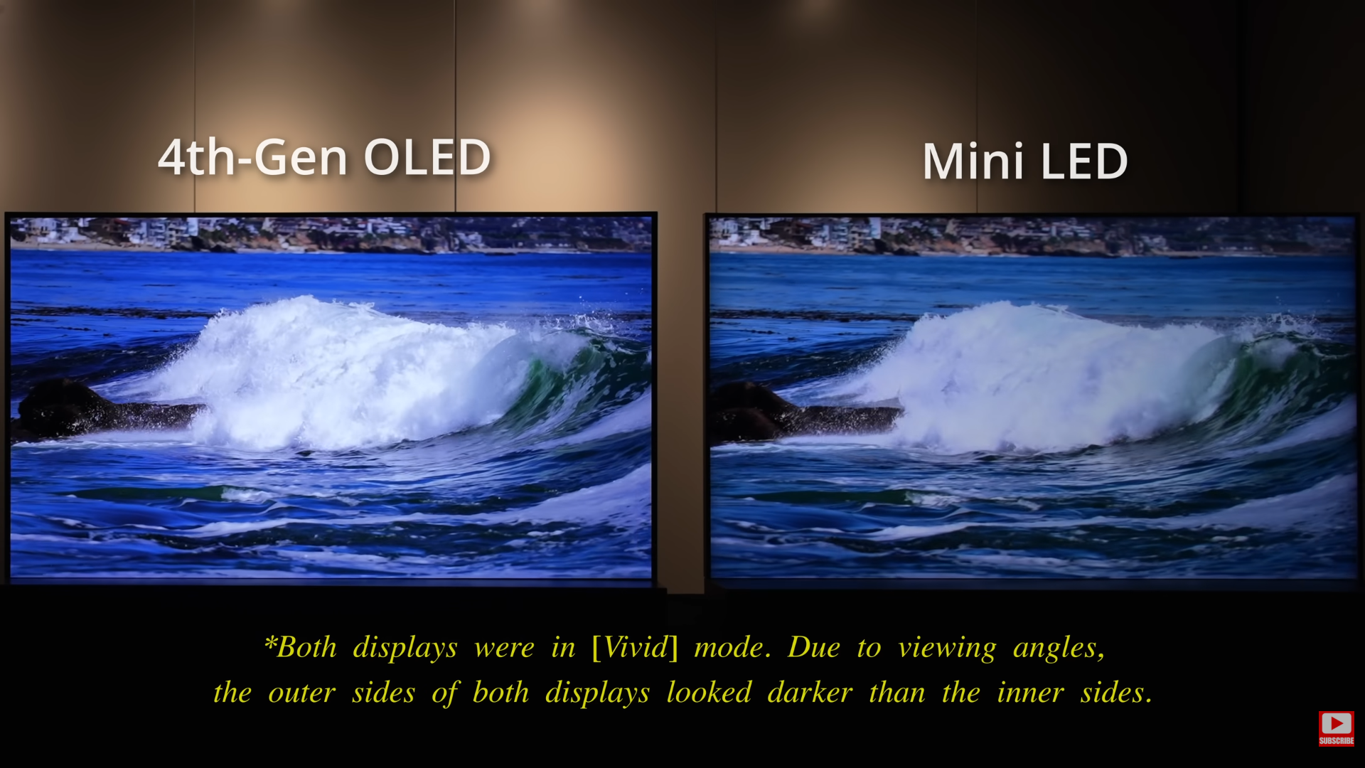

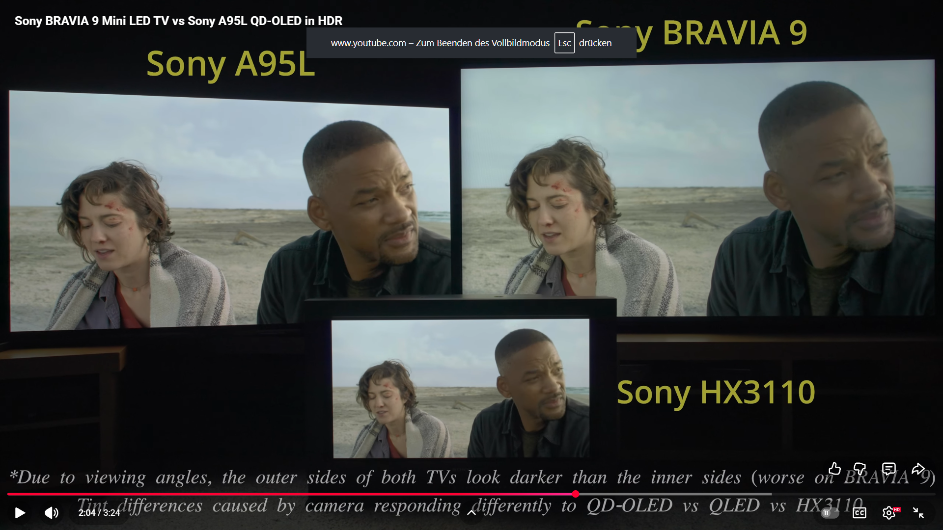

Kannst du mal sehen, die Zeiten zu dunkler oled TVs sind seit letztem Jahr eh vorüber. Tatsächlich sind es miniled TVs, welche die HDR SPitzenhelligkeit trotz nominell deutlich höherer Flächenhelligkeit real oft nicht abrufen können, weil sie angrenzende dunklere Bereiche sonst übertstrahlen.foggie schrieb:Das OLED jetzt der HDR Burner ist war mir neu
Selbst in vielen hellen Szenen wie dieser aus gemini man kann sich ein miniled nicht von neueren tandem woled/ qd-oled 3.0 TVs absetzen
Dafür wird der Kontrastverlust aber durchaus ersichtlich
Und der A95L nutzt noch das deutlich dunklere Panel ggü. dem samsung S95F oder LG tandem woled.
LG G5 vs. bravia 9 miniled beide im vivid mode
YouTube
man sieht wie erst auf sehr großer Fläche miniled gewinnt
st aber für die meisten HDR Inhalte kaum relevant
Zum QM8K miniled vs LG G5 im akkurateren Filmmakermode existieren auch ein paar Vergleiche
YouTube
Der Vorteil von miniled TVs ist i.W. nicht mehr die Helligkeit, sondern Verfügbarkeit von Größen >83" und Preis/leistung.
