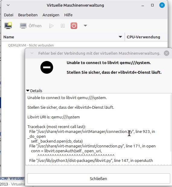

ich hab mal mein Glück mit virt-manager versucht
dies führt zu folgendem Fehler
Code:
~$ sudo apt install virt-manager
[sudo] Passwort für
Paketlisten werden gelesen… Fertig
Abhängigkeitsbaum wird aufgebaut… Fertig
Statusinformationen werden eingelesen… Fertig
Die folgenden zusätzlichen Pakete werden installiert:
cpu-checker gir1.2-gtk-vnc-2.0 gir1.2-libosinfo-1.0 gir1.2-libvirt-glib-1.0
gir1.2-spiceclientglib-2.0 gir1.2-spiceclientgtk-3.0 ipxe-qemu
ipxe-qemu-256k-compat-efi-roms libcacard0 libdaxctl1 libfdt1
libgtk-vnc-2.0-0 libgvnc-1.0-0 libiscsi7 libisoburn1t64 libndctl6
libnss-mymachines libosinfo-1.0-0 libosinfo-l10n libphodav-3.0-0
libphodav-3.0-common libpmem1 libpmemobj1 librados2 librbd1 librdmacm1t64
libslirp0 libspice-client-glib-2.0-8 libspice-client-gtk-3.0-5
libspice-server1 libtpms0 libusbredirhost1t64 libusbredirparser1t64
libvirglrenderer1 libvirt-clients libvirt-daemon
libvirt-daemon-config-network libvirt-daemon-config-nwfilter
libvirt-daemon-driver-qemu libvirt-daemon-system
libvirt-daemon-system-systemd libvirt-glib-1.0-0 libvirt-glib-1.0-data
libvirt-l10n libvirt0 libxml2-utils mdevctl msr-tools osinfo-db ovmf
python3-libvirt python3-libxml2 qemu-block-extra qemu-system-common
qemu-system-data qemu-system-gui qemu-system-modules-opengl
qemu-system-modules-spice qemu-system-x86 qemu-utils seabios
spice-client-glib-usb-acl-helper swtpm swtpm-tools systemd-container
virt-viewer virtinst xorriso
Vorgeschlagene Pakete:
libvirt-clients-qemu libvirt-login-shell
libvirt-daemon-driver-storage-gluster
libvirt-daemon-driver-storage-iscsi-direct libvirt-daemon-driver-storage-rbd
libvirt-daemon-driver-storage-zfs libvirt-daemon-driver-lxc
libvirt-daemon-driver-vbox libvirt-daemon-driver-xen numad passt auditd
nfs-common open-iscsi systemtap zfsutils samba vde2 trousers python3-guestfs
ssh-askpass python3-argcomplete xorriso-tcltk jigit cdck
Die folgenden NEUEN Pakete werden installiert:
virt-manager virt-viewer virtinst xorriso
0 aktualisiert, 69 neu installiert, 0 zu entfernen und 0 nicht aktualisiert.
Es müssen 42,4 MB an Archiven heruntergeladen werden.
Nach dieser Operation werden 189 MB Plattenplatz zusätzlich benutzt.
Möchten Sie fortfahren? [J/n] j
Code:
Unable to connect to libvirt qemu:///system.
Stellen Sie sicher, dass der »libvirtd«-Dienst läuft.
Libvirt URI is: qemu:///system
Traceback (most recent call last):
File "/usr/share/virt-manager/virtManager/connection.py", line 923, in _do_open
self._backend.open(cb, data)
File "/usr/share/virt-manager/virtinst/connection.py", line 171, in open
conn = libvirt.openAuth(self._open_uri,
File "/usr/lib/python3/dist-packages/libvirt.py", line 147, in openAuth
raise libvirtError('virConnectOpenAuth() failed')
libvirt.libvirtError: Failed to connect socket to '/var/run/libvirt/libvirt-sock': Keine Berechtigung

Klasse! Danke! Das probiere ich demnächst mal. VirtualBox auf KVM.0x8100 schrieb:btw: virtualbox gibt es auch mit kvm-backend, demächst wohl auch offiziell
Sieht schonmal sehr gut aus. Fehlt nur noch die Aktivierung über den Systemd-Dienst.siebengescheit schrieb:dies führt zu folgendem Fehler
Diese Kommandos einzeln ausführen:
sudo systemctl enable --now libvirtdsudo systemctl start libvirtdsudo systemctl status libvirtdFehlermeldungen bitte gern posten. 👍
Quelle: https://www.sysform.de/PDF/QEMU-KVM-auf-Mint-installieren.pdf
Tanzmusikus schrieb:Hier eine Anleitung für Virt-Manager (QEMU/KVM):
https://gnulinux.ch/virt-manager
Lies am besten die von Tanzmusikus gepostete Anleitung durch. Da steht, wie man es einrichtet.siebengescheit schrieb:dies führt zu folgendem Fehler
Code:Unable to connect to libvirt qemu:///system.
Auf Ubuntu-Systemen muss man nach der Installation von virt-manger noch den eigenen Usernamen in die libvirt-Gruppe eintragen:siebengescheit schrieb:Stellen Sie sicher, dass der »libvirtd«-Dienst läuft.
sudo usermod -aG libvirt usernameund anschließend einen Neustart durchführen.

gimmix schrieb:sondern Deinen usernamen!
das klappte ich starte nun die Maschine neu - und ich kann nun nach Neustart eine virtuelle Maschine anlegen ...
danke einstweilen

Ggf beides durchführen:
Ersteres mit "KVM" aber nur, wenn es nötig ist (also Probleme gibt).
Könnte auch bereits vorhanden sein.
sudo usermod -aG kvm $USERsudo usermod -aG libvirt $USERErsteres mit "KVM" aber nur, wenn es nötig ist (also Probleme gibt).
- Aug. 2019
- 3.119
@siebengescheit ...aber nicht mit "$" schreiben und den usernamen nicht in Großbuchstaben!

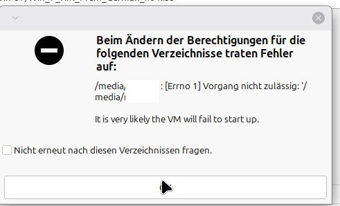

in Virtual Box ist alles so einfach
mit den folgenden Fragen weiß ich nicht umzugehen
und: Das System hat zwei SSD, eine 250 GB SSD ist die bootplatte doch soll die virtuelle Maschine auf die 512 GB SSD
wie mache ich das ? Ich finde die Einstellung nicht

Kopiere die ISOs in den Download-Ordner deines Benutzers, also:
Dann kannst du von dort die ISOs in QEMU bzw. Virt-Manager oder "Gnome Boxes" einbinden.
P.S.
Im 1. Screenshot sieht man noch deinen Namen.
/home/$USER/downloads.Dann kannst du von dort die ISOs in QEMU bzw. Virt-Manager oder "Gnome Boxes" einbinden.
P.S.
- Aug. 2019
- 3.119
Dass die intenso in /media eingebunden ist, deutet darauf hin, dass es sich um eine externes Laufwerk handelt. Noch dazu ist sie im ntfs-Dateisystem formatiert.
Das kann man handeln, aber dann müssten wir über mountpoints reden und das würde die Sache unnötig kompizieren. Mach das, was @Tanzmusikus gerade geschrieben hat.
In deinem /home-Verzeichnis wird virt-manager die iso finden.
