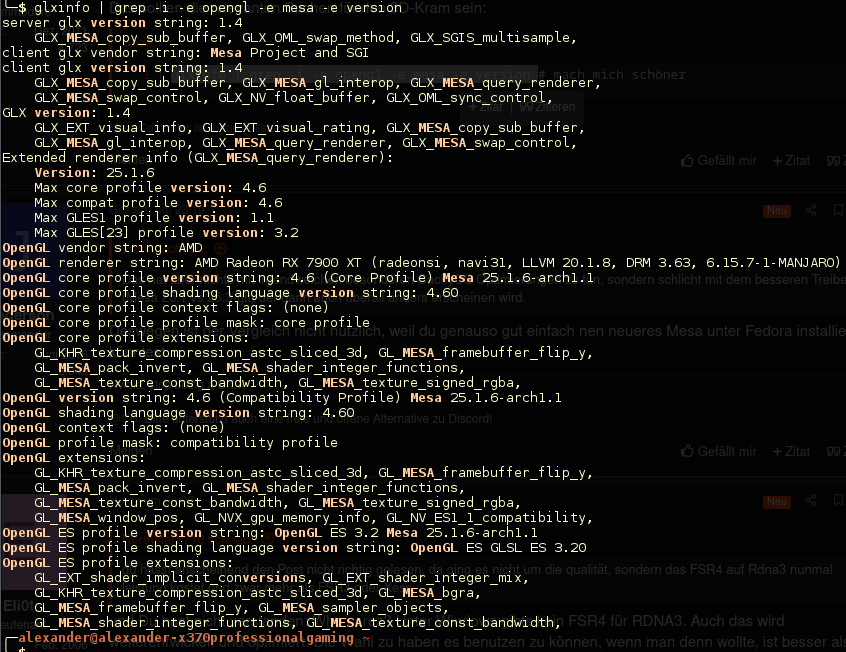

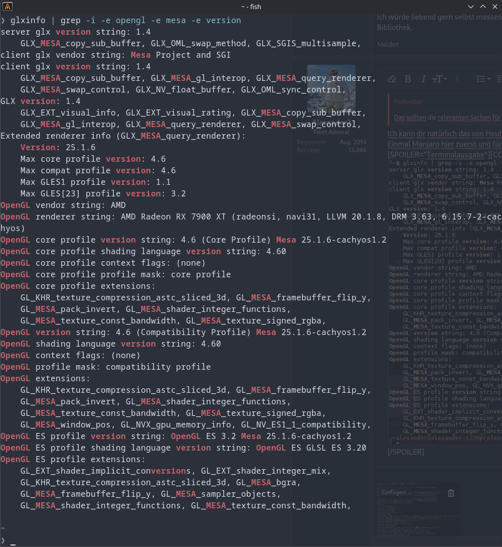

Ich kann dir natürlich das von Heute schreiben, was das an dem Tag war kann ich nicht mit sicherheit sagen.foofoobar schrieb:Das sollten die relevanten Sachen für den 3D-Kram sein:
Einmal Manjaro hier zuerst und für das nächste muss ich einmal neu starten. Ist gleich auch da.
Bash:
glxinfo | grep -i -e opengl -e mesa -e version
CachyOS
Edit:
Vsync habe ich auch gerade nochmal gegengecheckt, es ist bei beiden Tearing erlaubt.
