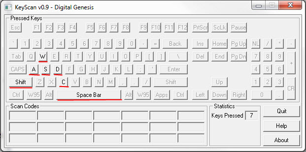

Zieht euch mal KeyScan.
Bei mir erkennt er SHIFT, SPACE, W, A, S, D und C gleichzeitig.

Und KeyScan zeigt mir deutlich dass genau diese Combo W + Shift + Space nicht geht :mad:
E + D + F + Shift + Space + was weiß ich noch geht alles. Nur dieses sch*** W will nicht mitspielen.
Habe Keyscan auch schon länger und da geht es neben BF2 (und allen Spielen) natürlich auch nicht mit der Kombi.
