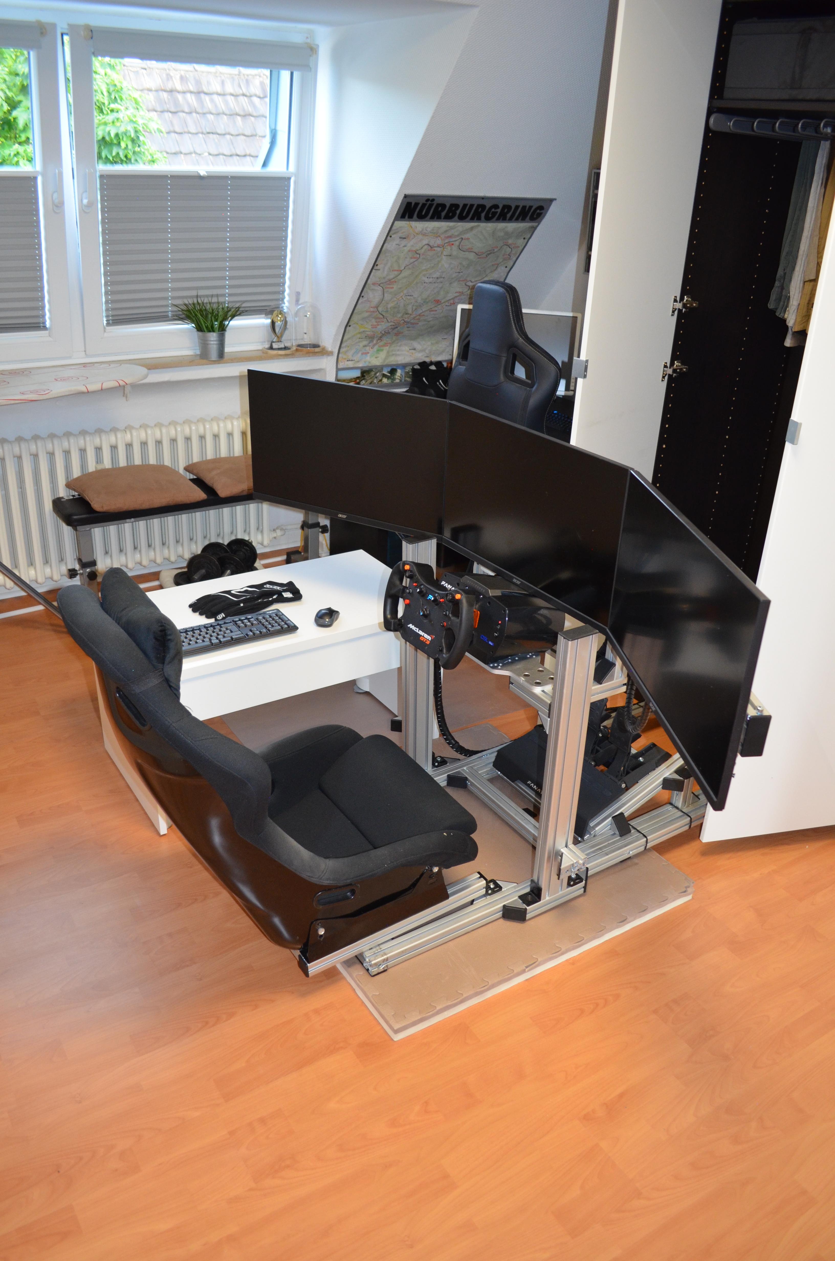

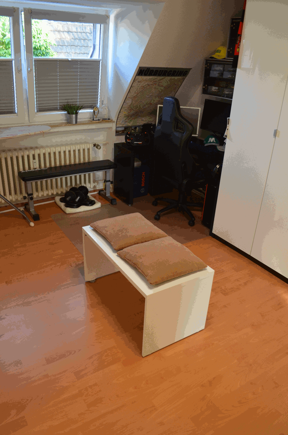

Ich hatte vor zwei Jahren das selbe Problem, lange gesucht und nichts passendes gefunden.
Ich habe mir dann mit Aluprofilen selber etwas gebaut. Mit einem Bildschirm war das auch ohne Probleme möglich, mit einen Triple Screen ungleich aufwendiger aber auch das geht.
Hier ist zwar kein DD montiert, nur eine CSL Elite Base aber zwischenzeitlich auch V3 Pedale.
Ein DD würde das locker abkönnen.
IKEA PAX + Alu Profile 40x40 und 40x80 Nut 8 + einige Winkel + etwas Geduld und Tüfteln.

@jesterssilver
Wow, nicht schlecht! Musst du den Teil mit der Wheelbase und den Monitoren dran nach dem Aufklappen unten jedes mal verschrauben und sind das pro Seite wirklich nur 2 Winkel/Scharniere?
Hab hier noch ein 10 Jahre altes g27 und sehe keinen Grund, was neues zu kaufen :D
II n II d II schrieb:
@jesterssilver
Ja und ja.
Die Wheelbase- bzw. Monitorhalterung schraube ich unten an den schwarzen Winkeln (unten am 40 x 80 Profil) mit zwei Schrauben kurz fest wenn es ausgeklappt ist. Die Nutsteine sind bereits im Aluprofil an der richtigen Stelle, also nur die zwei Schrauben rein und fertig, dauert keine 10 Sekunden.
Die zwei schwarzen Scharniere (Gusseisen) auf der anderen Seite vom Profil, halten die gesamte Halterung stabil fest.
Zwei weitere Scharniere sind dann im Schrank damit ich das ganze "Paket" in den Schrank klappen kann.
Die zwei Arme für die seitlichen Monitore brauchen auch jeweils eine Schraube.
Würde sich alles mit Schnellspannern noch etwas vereinfachen lassen aber die sind in der Form wie ich die haben möchte zu teuer.
Aufbauzeit gesamt ca. 2min
