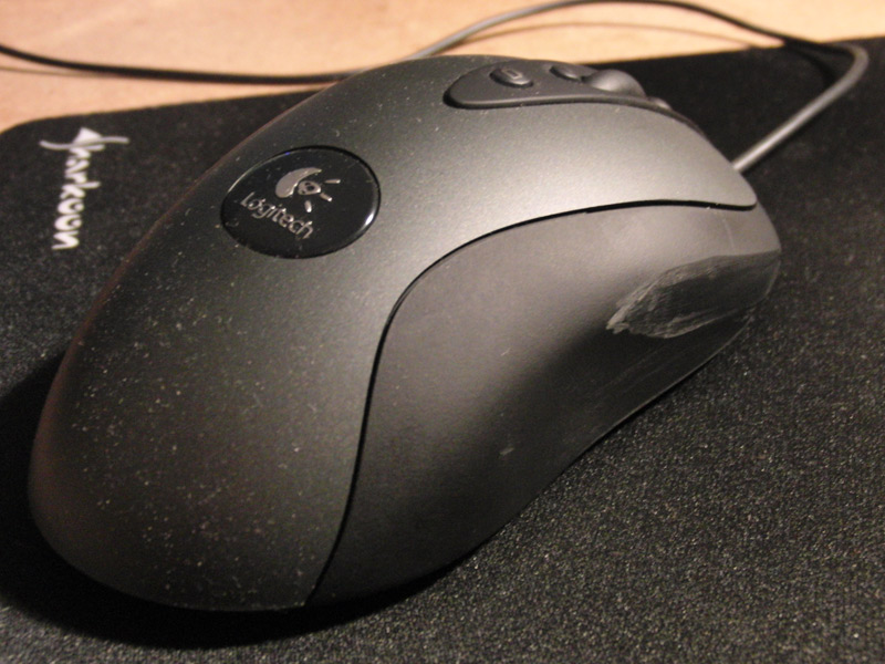

Noch ein Mod, wenn man das so nennen kann: Die für mich störende Führungskante auf der rechten Seite weggedremelt. nicht sehr schön, aber fühlt sich besser an.

Seit der Mionix kann ich z.B. mit der Logitech MX518 (1600) kaum noch zocken, diese Kante auf der rechten Seite, die der Kollege über mir weggedremelt hat, schmerzt mir total an den Fingern. Da ist nix mit Ergonomie bei der Logitech.
