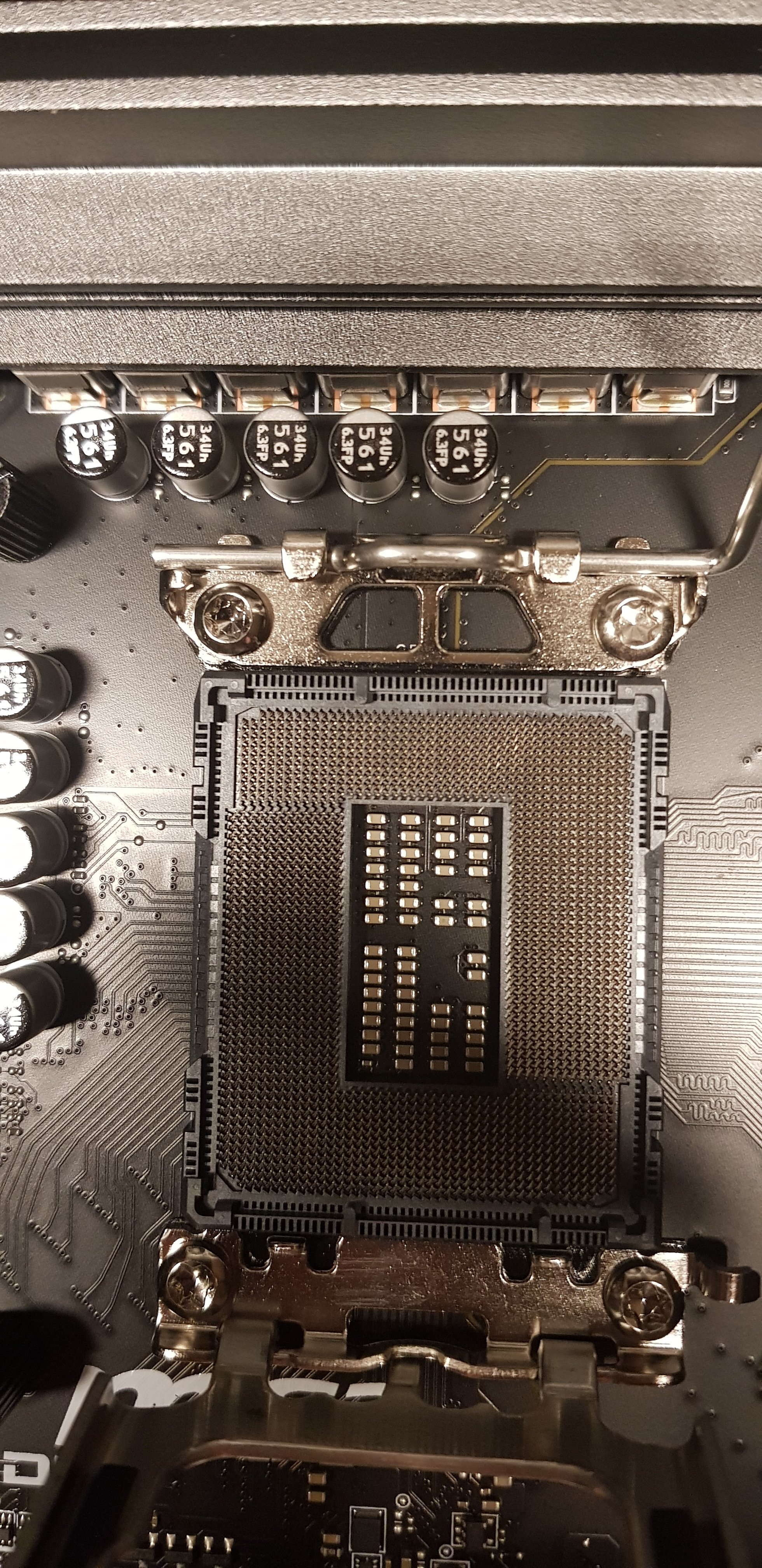

Ich habe nun CPU draußen und Bilder davon gemacht. Für mich gibt es dort nichts auffälliges zu sehen. Habe es mir aber ehrlich gesagt auch vorher nicht angesehen sondern CPU nur eingesetzt (passt ja schließlich nur einmal und zudem gibt es die Markierung^^)
Vielleicht kann da von euch ja jemand was auffälliges erkennen. Ich habe es jedenfalls mit neuer WLP nochmal zusammengebaut und es ist das Gleiche wie zuvor...
LED ist gelb und es ist egal welchen RAM ich stecke und auch wo ich ihn stecke. Da ja heute meine beiden neuen geliefert wurden habe ich inzwischen 4 Stück zur Auswahl - und bei allen ist das Gleiche. Darum würde ich einen Defekt der RAM Riegel inzwischen ausschließen.

Kann ja immer mal sein, dass ein Bauteil einen Defekt hat. Aber was wäre jetzt am Naheliegendsten? Mainboard oder CPU oder beides?

wie bereits von MTechlerin empfohlen, würde nun einen anderen RAM ausprobieren
Theoretisch kann das Problem an allen Komponenten liegen.
Nach meiner Erfahrung ist die Wahrscheinlickeit für Defekte Mainboard>RAM>CPU. Da ja alles neu ist, würde ich ein RMA für das Mainboard machen. Sollte noch als „Dead on Arrival“ gelten und daher vom Händler einfach getauscht werden.
