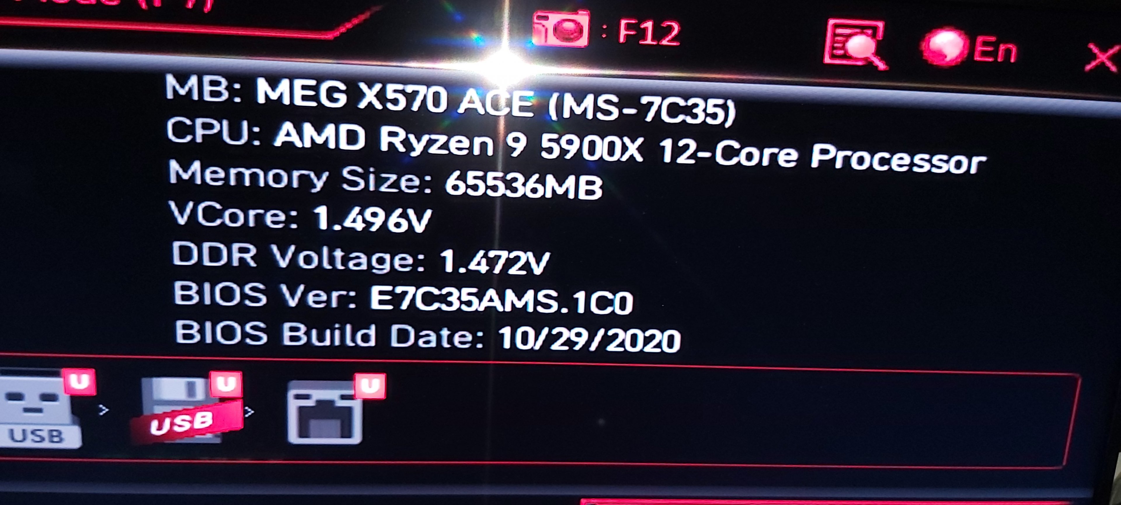

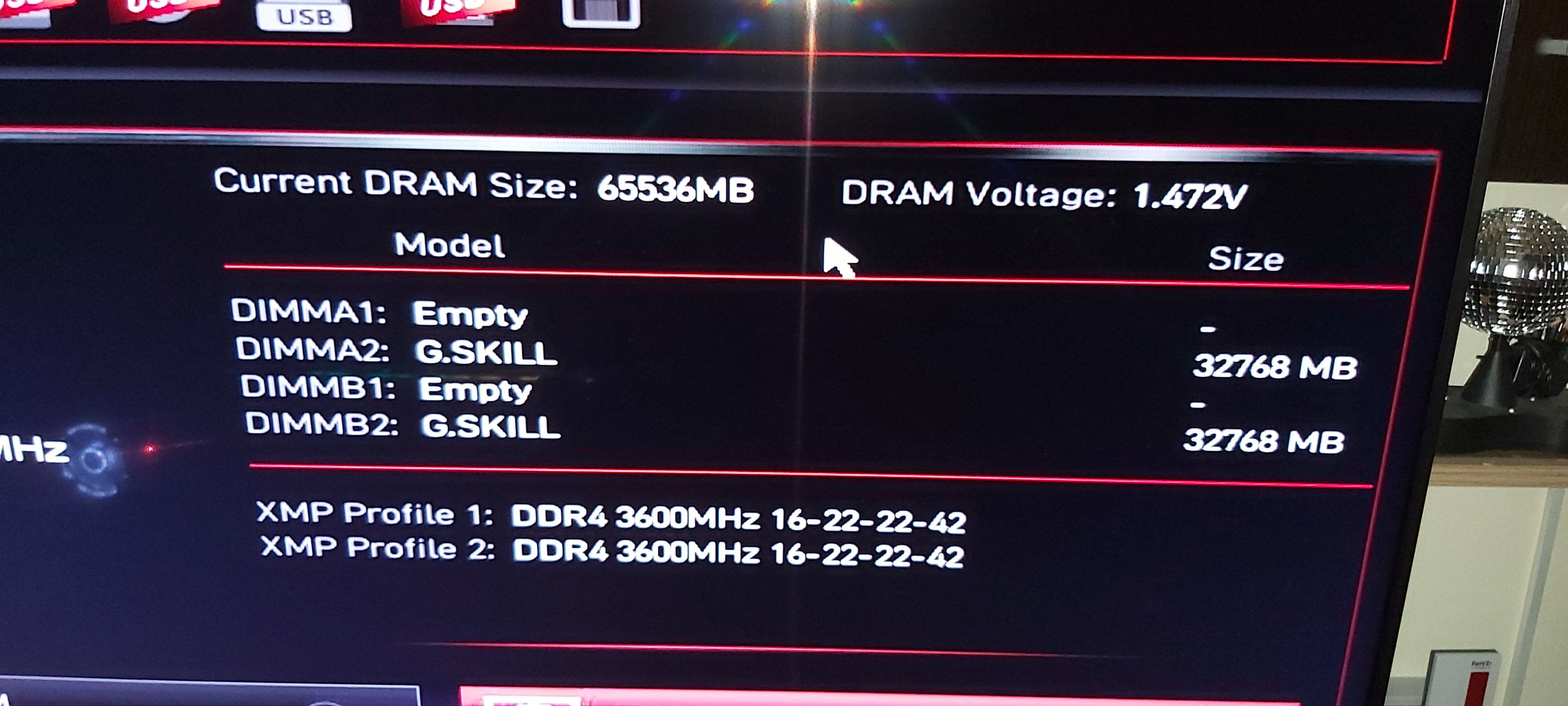

Habe das XMP Profil am laufen und nichts verstellt hier mal Fotos:)

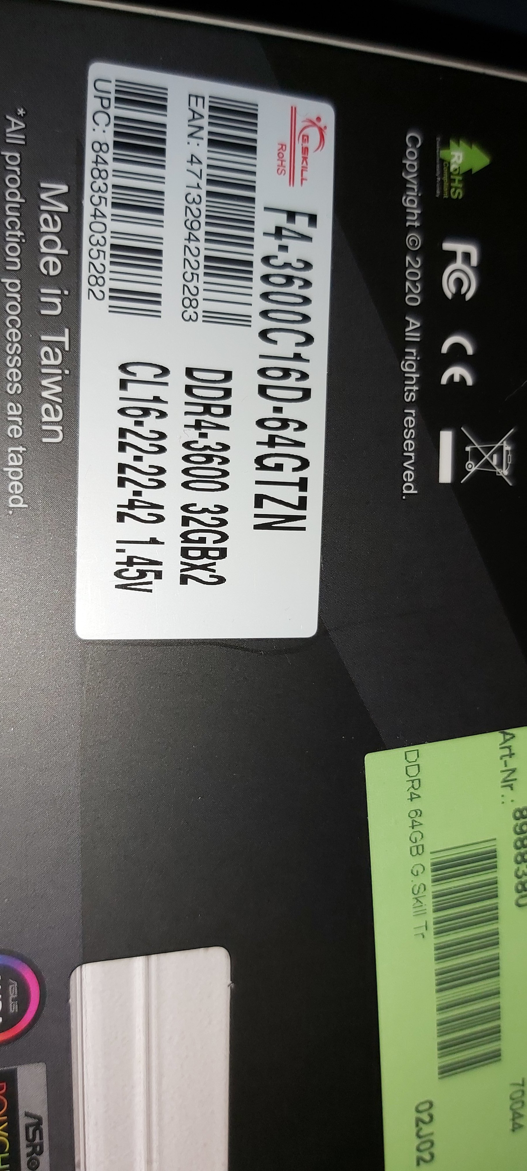

Das ist ja schon mal ne richtig sportliche Spannung, die da dein Board für 3600Mhz bei cl 18 22 22 42 anlegt
Dachte das wäre normal mit der Spannung? Steht zumindest auf auf der Packung
