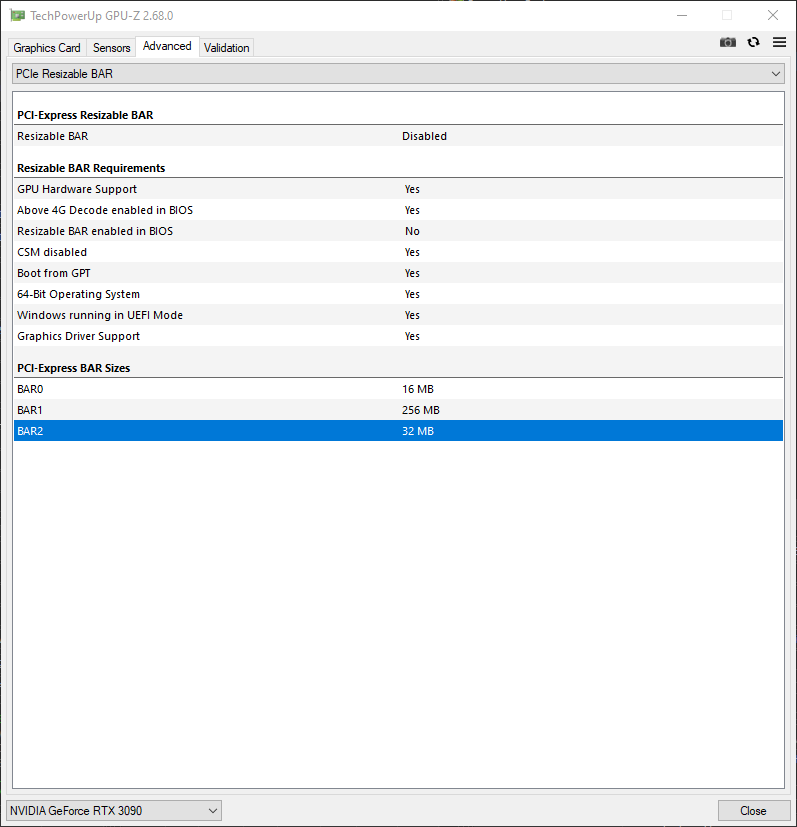

  • Die Funktion "Resizeable BAR" ist für die Grafikkarte nicht aktiviert, dies kann zu Performanceeinbußen oder stottern führen.

Zumindest dieses Problem würde minimiert werden, wenn "Resizeable BAR" für die Grafikkarte im BIOS des Mainboards aktiviert wird. Es kann sein, dass hier für erst ein Update des BIOS durchgeführt werden muss.
Der aktive PCIe-Modus (die aktuelle Geschwindigkeit des PCI BUses) für die Grafikkarte wird über GPU-Z unter "Bus Interface" angezeigt, bei deinem Rechner ist das volle Tempo eingetragen.

Zu 4: war mir nicht bewusst, schau ich mir an, danke

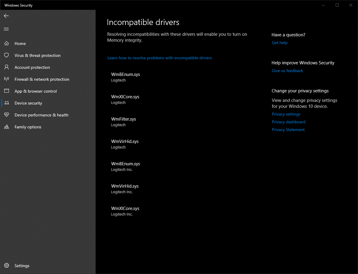

Ich habe gerade gesehen, dass die HVCI-Unterstützung laut HWiNFO auch nicht aktiviert ist, eventuell hilft das auch weiter.
Reaktionen: danyundsahne

HVCI konnte ich nirgendwo finden.
"Intell Virtual Tech" gab es, das ist enabled.

Re-Size BAR steht auf enabled (vmtl durchs update geändert?)
In GPU-Z jedoch erneut als disabled angezeigt...

Was "Resizeable BAR" betrifft, so kann Dir GPU-Z weiterhelfen:
  • auf die Registerkarte "Advanced" gehen
  • beim Pull-Down-Menu "PCIe Resizeable BAR" auswählen
  • hier werden bei "Resizable BAR Requirements" alle Punkte angezeigt, die erfüllt sein müssen.
  • Wenn bei "GPU Hardware Support" "No" stehen sollte, muss möglicherweise das BIOS der Grafikkarte aktualisiert werden, aber da wird Dir die Nvidia Webseite weiterhelfen müssen.
Bei HVCI kann ich Dir leider nicht helfen, habe selbst ein AMD System, da dürften die Bezeichnungen abweichen, aber es müsste etwas in Richtung CPU und Virtualisierung sein, versteckt sich manchmal unter den erweiterten Einstellungen für die CPU.
Vielen Dank für die Erklärung.
Tatsächlich steht alles auf "Yes" außer bei ...enabled in BIOS
Meine Verwirrung ist maximal -___-

Das HVCI Thema scheint größer zu sein als gedacht.
Internet sagt mir, dass ich die die Memory integrity Funktion aktivieren soll - erst dann klappt es mit HVCI
"Windows 10: Windows-Einstellungen => Update & Sicherheit => Windows-Sicherheit => Gerätesicherheit => Details zur Core-Isolierung => Speicherintegrität"
Nun folgt eine Fehlermeldung.
Ich habe wohl inkompatible Treiber auf meinem System, welche das Aktivieren verbieten.
Ich schaue mir die Treiber an und siehe da, es sind 7 Treiber von Logitech!
Vor langer Zeit hatte ich mal deren Software installiert und recht schnell wieder versucht zu entfernen, da ich absolut nicht happy damit war.
Diesen Müll versuche ich schon seit Ewigkeiten von meinem System zu entfernen, leider ohne Erfolg.
Werde es nun nochmal probieren und hier ein Update posten, sobald ich das Zeug los bin.
