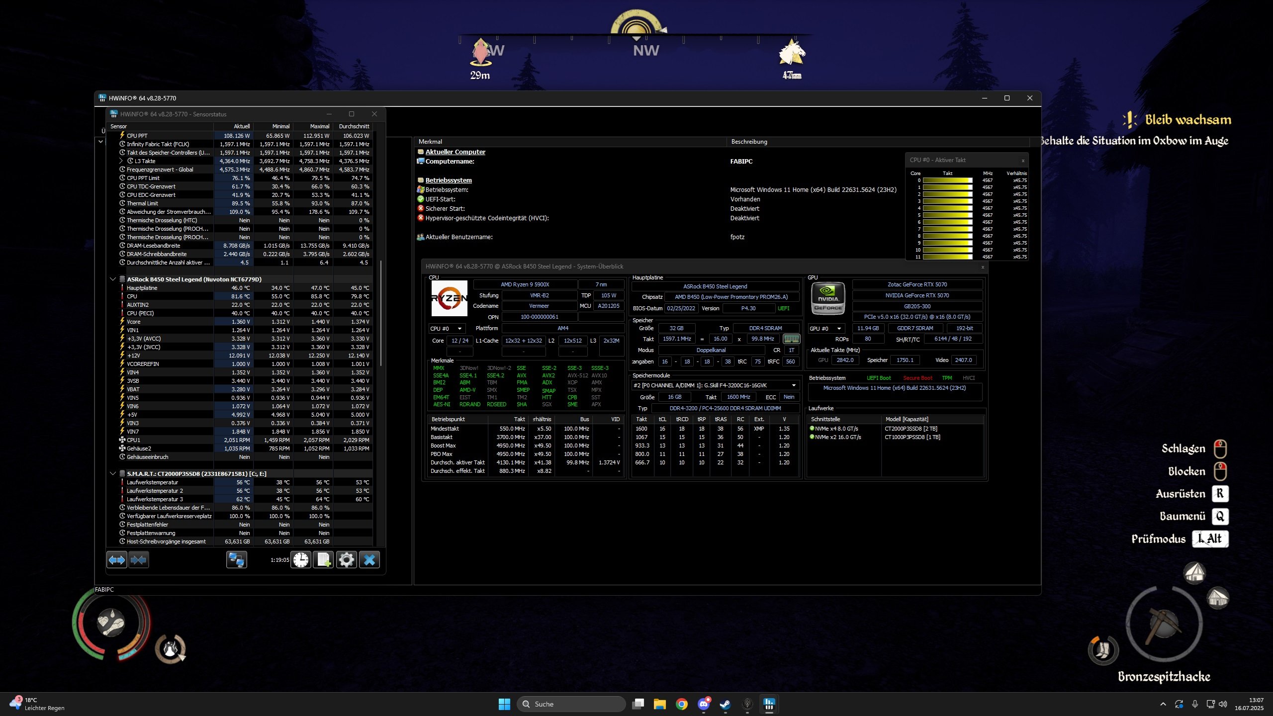

HW-Info mitlaufen lassen, der protokolliert meines Wissens nach mit ob Throtteling durch Temperatur stattgefunden hat.
- Juli 2025
- 5
Also, ich hab ihn eben nochmal auseinandergebaut, alles entfernt, auch cpu sowie kühler, wärmeleitpaste neu aufgetragen und alles wieder eingesetzt. Außerdem im Bios den Cpu Kühler mal in den Performance mode gesetzt. War eben erstmal geschockt als ich die temperatur gesehen habe, danke leute!
Lasse später auch hwinfo laufen um zu sehen wie es aussieht jetzt.
Vielen, dank für eure antworten!

Also ich spiele jetzt seit über einer Stunde ohne jegliche einbrüche und die temperatur scheint die 82Grad nicht zu überschreiten. Hatte im Bios dann den Cpu Kühler mal in den Performance modus gestellt
Falls es das jetzt wirklich behoben hat wär das echt ein Träumchen.
Traue dem braten noch nicht so ganz aber wenn ich an heute mittag denke ist das schon ein meilenweiter unterschied.

needhelp092 schrieb:Cooler Master Hyper 212
Wenn das Problem jetzt gelöst wurde und der Rechner stabil bleibt, würde ich auf einen neuen CPU Kühler setzen mit mehr Reserven oder eine AIO wenn der Platz besteht. Bei 82° aktuell und 86° max und der Sommer ist noch nicht richtig dar. Der aktuelle CM Hyper 212 ist zwar mit 210W gelistet, aber mit nur 4 Headpipes glaube ich das er es nur im Full Speed Modus schafft und dann auch nur auf einer Test Bench. Das Modell Hyper 212 gibt es schon seit 2007 in verschiedenen Versionen. Wird hier nicht gezeigt welches Modell du hast.needhelp092 schrieb:Hatte im Bios dann den Cpu Kühler mal in den Performance modus gestellt
Die Edit: Ich sehe gerade an den Bildern, das dein Bios / Uefi noch auf Version 4.30 ist.
Mittlerweile sind 7 weitere erschienen (10.41 aktuell). Interessant ist der Text bei 4.60 "Improve GPU compatibility for GeForce RTX 40 series", ob das auch für die 50er Serie gilt?
