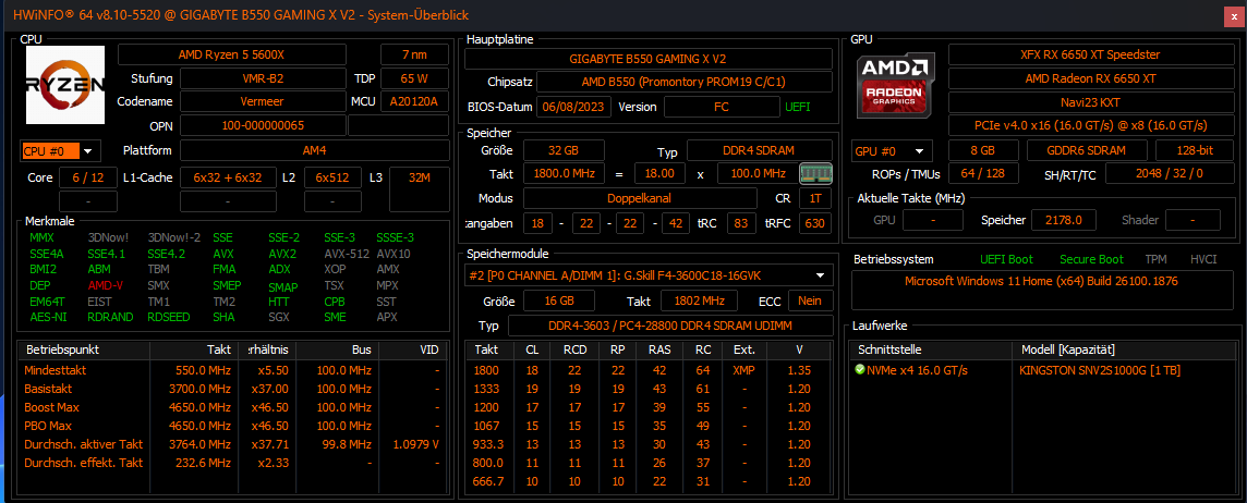

@Maxysch Den PC habe ich selber zusammen gebaut (anscheinend das falsche Netzteil erwischt), alle Teile sind von Mindfactory. Screenshots von HWiNFO kommen später :D
Wenn es Shaderkompilierung ist, kann man dagegen etwas machen?? (Ich habe gehört, bei AMD ist das generell ein Problem mit der Shaderkompilierung)
