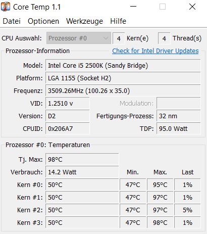

Seit ein paar Tagen fiel mir auf, dass der Prozessorkühler (Arctic Cooling Freezer 7 Pro Rev.2) von Zeit zu Zeit mal "hochtourt", was ich so von meinem PC nie kannte, da er immer sehr leise war und nie, wirklich nie "heiß" wurde.
Ich habe dann natürlich gleich mal in CoreTemp nachgesehen, und seitdem über meine G510s die Temperaturen im Auge behalten. Mir fiel auf das ich beim schauen von simplen FULL HD Videos in YT schon kurzzeitig zwischen 70 und 80° bin.
Ich habe die Temperaturen immer im Auge gehabt auch früher schon, beispielsweise mit Tools wie "OpenHardwareMonitor" und hatte selbst beim Rendern nie über 65° und war deswegen ziemlich schockiert.
Mein erster Gedanke fiel daher auf die seit über 4 Jahren nicht erneuerte Wärmeleitpaste, aber da mir nie etwas negativ aufgefallen ist, habe ich es eben auch nicht gemacht.
Ich dachte das sei das Problem, bin dann gleich zur PC-Welt gefahren, habe mir Wärmeleitpaste gekauft, meinen Prozessorkühler demontiert, alte Paste säuberlich abgewischt und die neue aufgetragen. Dann wurde alles wieder zusammengebaut.
Leider dasselbe Bild wieder, habe dann auch mal CS-GO getestet, und siehe da, nach 30 Sekunden im Spiel sage und schreibe ~95° Celsius. Abgestürzt oder wegen Überhitzung ausgeschaltet hat sich noch nichts, habe ihn aber auch nie länger als eben diese 30 Sekunden in CS auf dieser enormen Hitze laufen lassen.
Nach einer Weile nachdenken ist mir aufgefallen, dass ich (glaube ich) diese Probleme erst seitdem habe, seitdem ich einen zweiten Monitor betreibe, aber diese hängen ja beide an der GTX 970 und sollten den Prozessor doch nicht belasten oder?
Deswegen ist jetzt meine Frage, was könnte das Problem sein? Kann es sein, dass der CPU "kaputt" wird und deswegen die hohen Temperaturen zustande kommen und man quasi gar nichts machen kann? Denn ich habe ja an meinem ganzen System nichts verändert und aufeinmal enorm hohe Temperaturen. Jetzt, wo ich diesen Eintrag hier schreibe habe ich z.B. ~50° und der Prozessorkühler läuft auf 40%/1500rpm.
Ist soetwas bekannt? z.B. Als "Alterserscheinung" von Prozessoren? Ich denke mal nicht oder? Könnte es z.B auch sein dass einfach nur falsche Werte ausgelesen werden, denn der i5-2500K ist ja auch nicht dafür bekannt, Hitzeprobleme zu machen oder?? Bin um jeden Rat dankbar.
Als Anhang gibts noch den Core-Temp Screenshot mit den knapp 100 Grad.
mfg Robin

Wird denn der Kühler an seinen Lamellen warm oder bleibt er kalt? Eigentlich soll er warm werden, da die Wärme von der unteren Platte geleitet werden soll. Wenn allerdings die Heatpipes kaputt bzw. undicht sind, machen sie das nicht mehr. Die Wärme bleibt unten, staut sich, es wird zu warm. War bei deiner CPU ein Kühler mitgeliefert? Dann könntest du den mal testweise verbauen.
sicher, dass du den kühler richtig montiert hast? die cpu kann egtl unter normalen umständen nicht so heiß werden. greif mal an den kühler und teste ob der auch so heiß wird.
ich tippe eher auf eine falsche montage oder dass vielleicht der kühler iwie defekt ist. hast du den boxed kühler noch? montiere doch den mal.

@TE: Der zweite Monitor hat nichts damit zu tun. Die Temperaturen sind wirklich ungewöhnlich, aber da das Problem anscheinend plötzlich ohne ersichtlichen Grund auftrat, kann eine falsche Kühlermontage eigentlich nicht die Ursache sein. Um dennoch auszuschließen, dass es an deinem Kühler liegt, würde ich einmal den Kühler montieren der bei der CPU dabei war.
Fass mal vorsichtig den Kühlkörper an, und teste ob er heiß wird. Das sollte er, wenn er die Hitze der CPU abnimmt.

Habe mir das ganze gerade nochmal in CS angesehen - Seitliches Gehäuseteil demontiert, sodass ich auf den Kühlkörper greifen kann.
Wieder nach 30 Sekunden meine Finalen 95° erreicht ( :D ) und den Kühlkörper angefasst - war kalt, bis vielleicht "lauwarm".
Boxed Kühler habe ich leider keinen.
Die richtige Montage des Kühlers traue ich mir eigentlich schon zu, bin relativ geschickt mit meinen Händen und es hat sich einfach richtig angefühlt wie ich den Kühler aufgesetzt habe, denke also nicht, dass es daran liegt.
Also wird wahrscheinlich irgendwas am Kühler selbst defekt sein, muss ich mir morgen nochmal genauer ansehen. Habe gar nicht gewusst, dass bei so einem CPU Kühler noch was anderes kaputt werden kann als der Lüfter selbst.
Falls noch jemand in der Zwischenzeit andere Vorschläge hat, bitte sagen, obwohl ich nicht denke, dass es noch weitere Möglichkeiten gibt.
