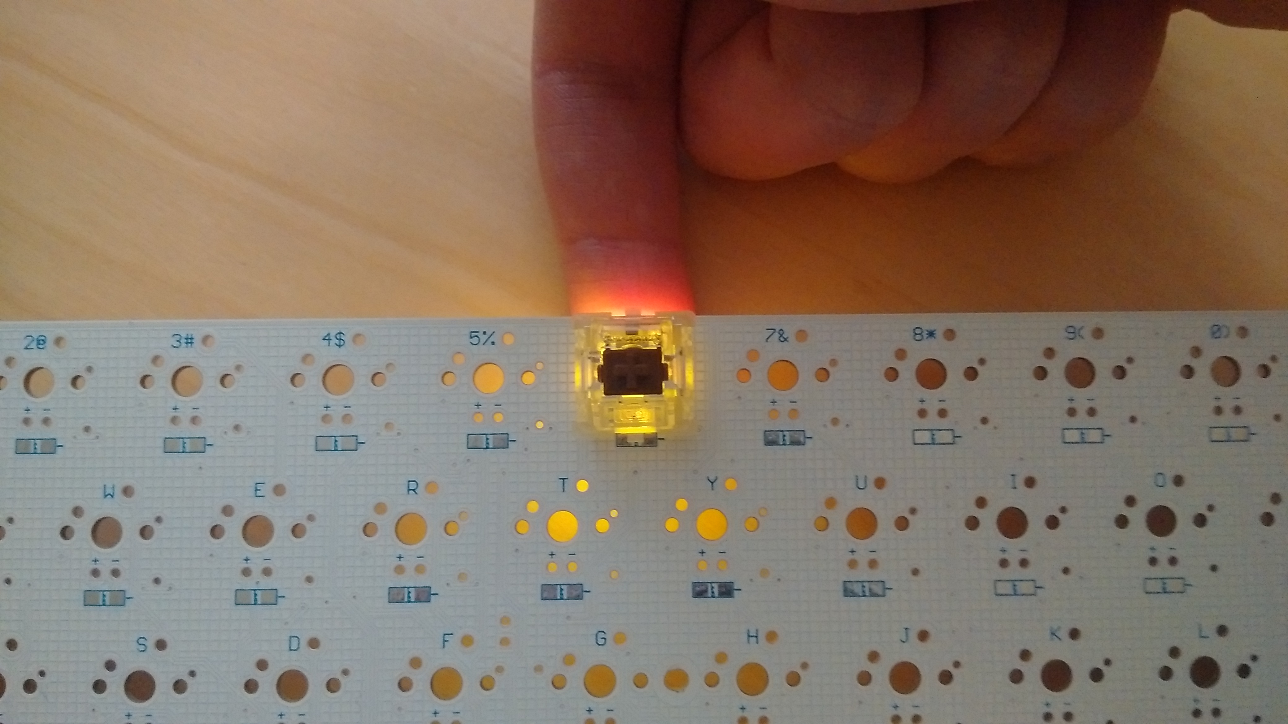

Bin mal wieder am Experimentieren. Gefällt mir soweit ganz gut mit unter dem PCB montierten LEDs. Im WKL ist das aber keine Möglichkeit, aber vielleicht in der GON? Die wird ja eh eine Sache für sich, ich bin mal sehr gespannt.

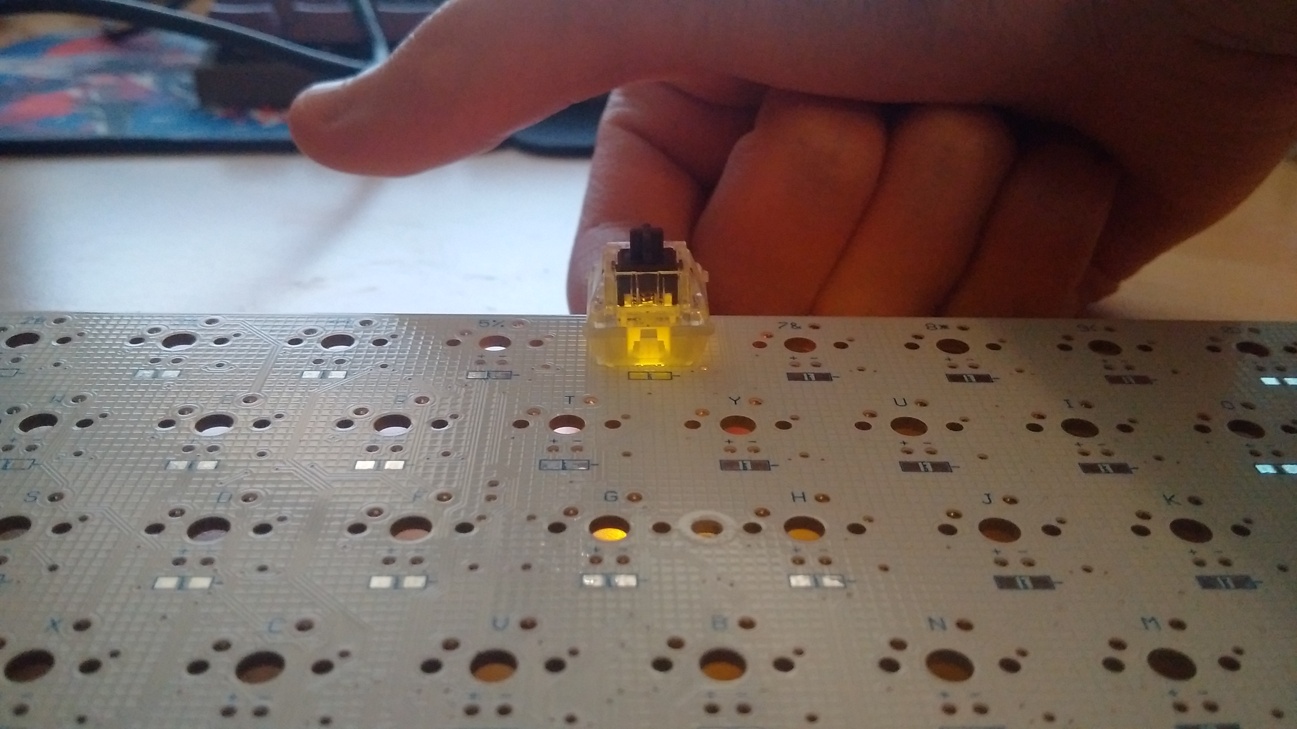

Bisher noch garnicht verlötet, deshalb auch der Finger. Ich denke ich müsste die LED dann tatsächlich unten verlöten (also auf der Seite, auf der sie auch scheint), weil die Lötpunkte sonst wieder dem Switch im Weg sind.
Die LEDs sind quasi unter diesen mittleren (fetten) Pin der Switches gebogen und scheinen von da durch.

Edit: Mit schwarzem Isolierband, könnte ich die LEDs vielleicht sogar in der WKL verbauen, ohne den Underglow zu verfälschen. Allerdings habe ich ein wenig schiss, dass die LEDs mit Isolierband zu heiß werden... Meine V60 im Plastegehäuse wird zum Beispiel durchaus handwarm bei längerem Betrieb.
