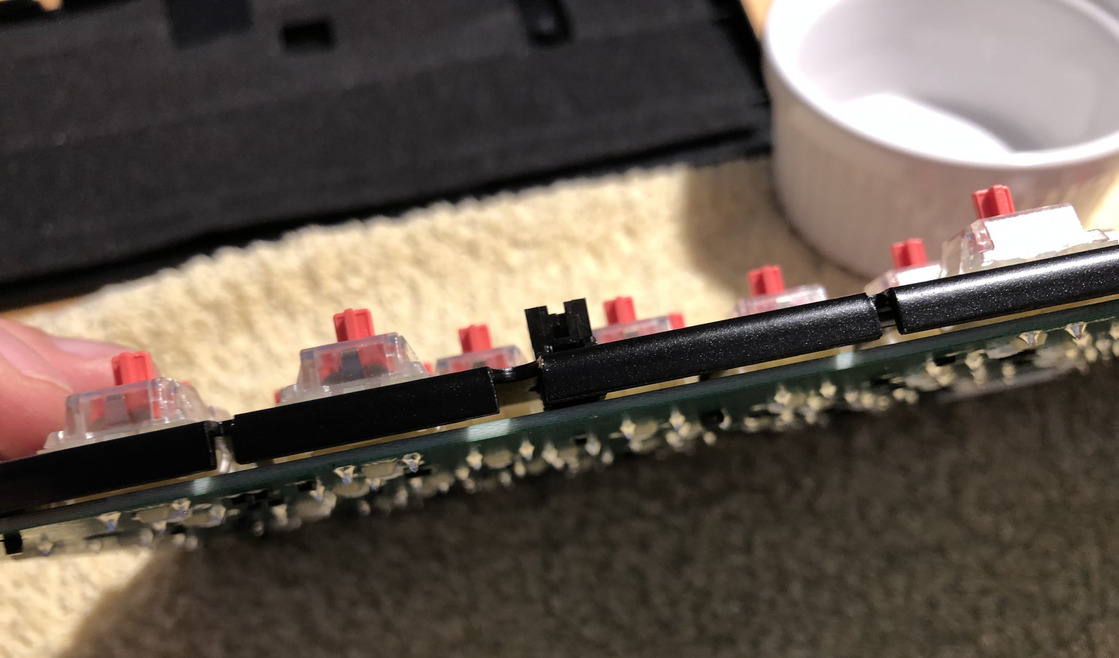

Also aufgeschraubt und zerlegt.
Und nach möglichen lohnenden "Angriffszielen" gesucht.
In diese Lücken könnte ich etwas stopfen ....

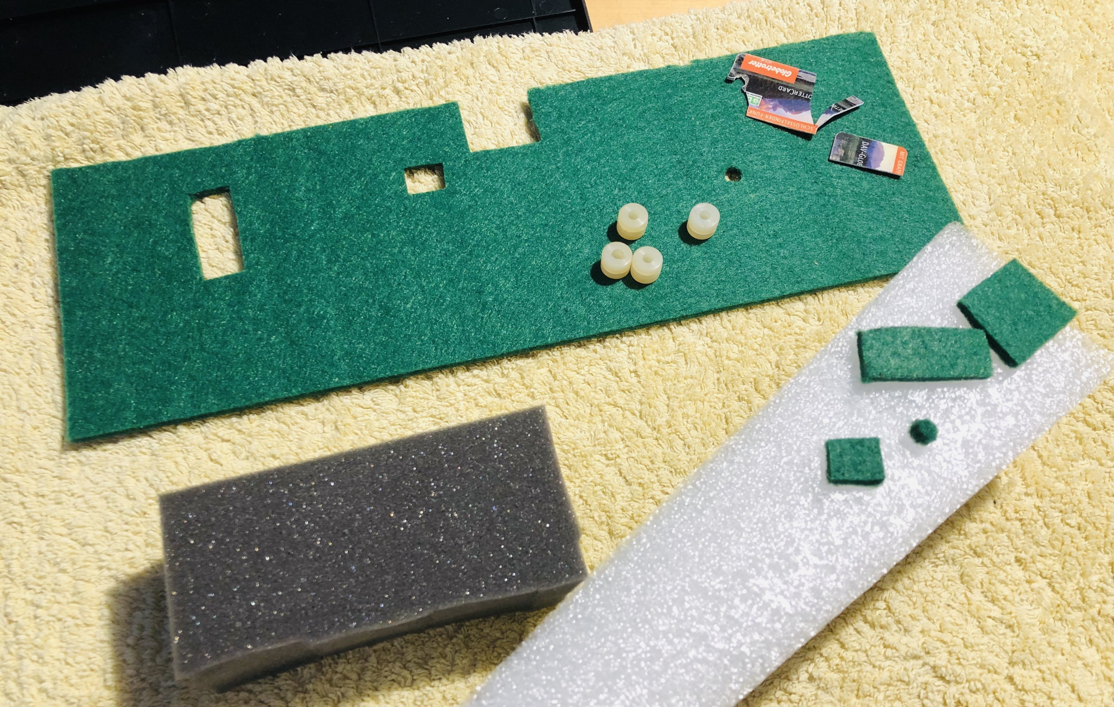

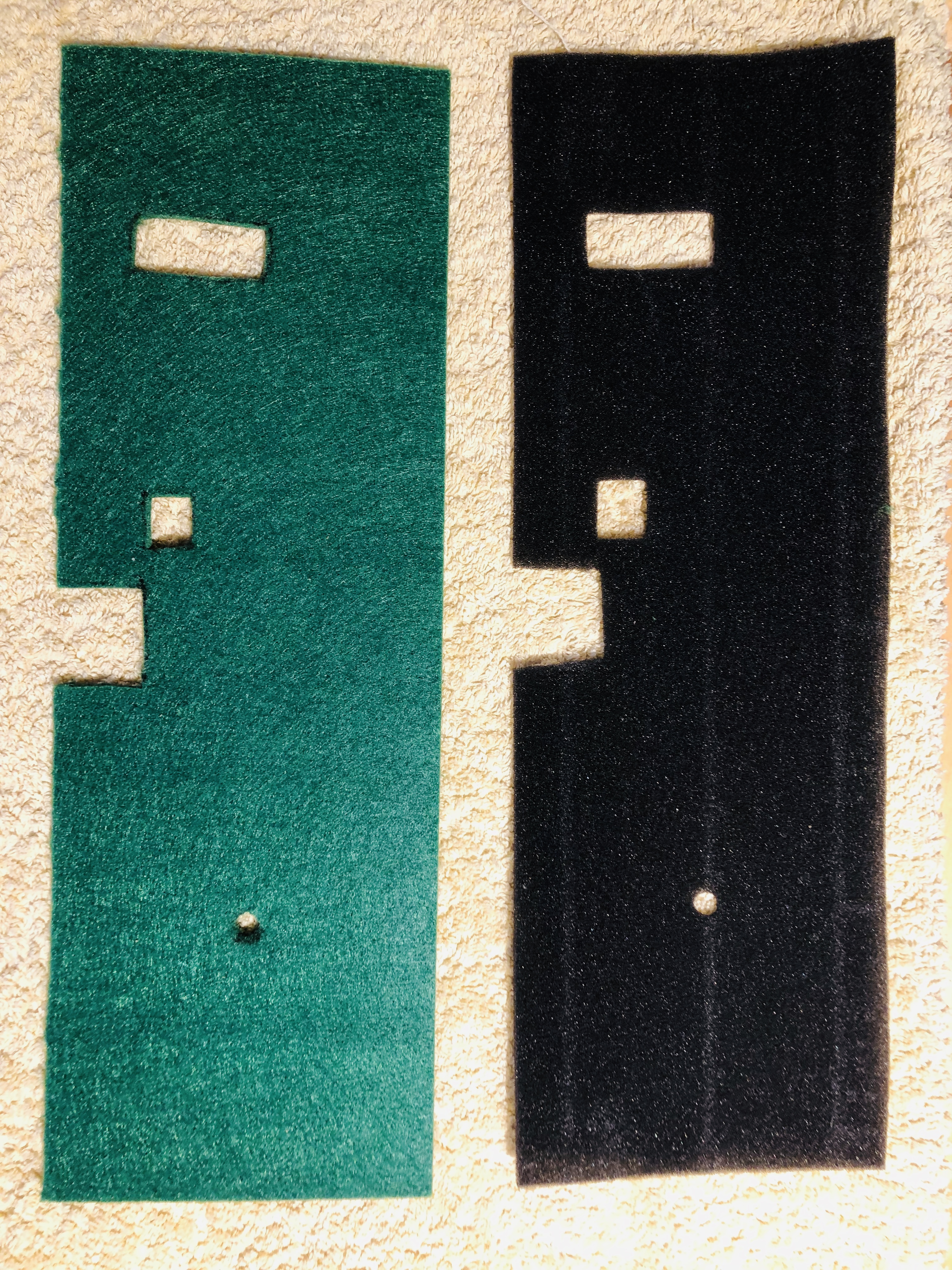

Aber erst einmal ein Backup, damit ich sagen kann, ich habe mal eine Mecha getuned: Daher aus dickem Bastelfilz die original Dämmmatte nachgeschnitten.
Die weiteren Einsatzmittel.
Schlussendlich ist es größtenteils beim grünen Filz geblieben - er hat die am idealsten erscheinende Materialkonsistenz (kaum weiter komprimierbar).

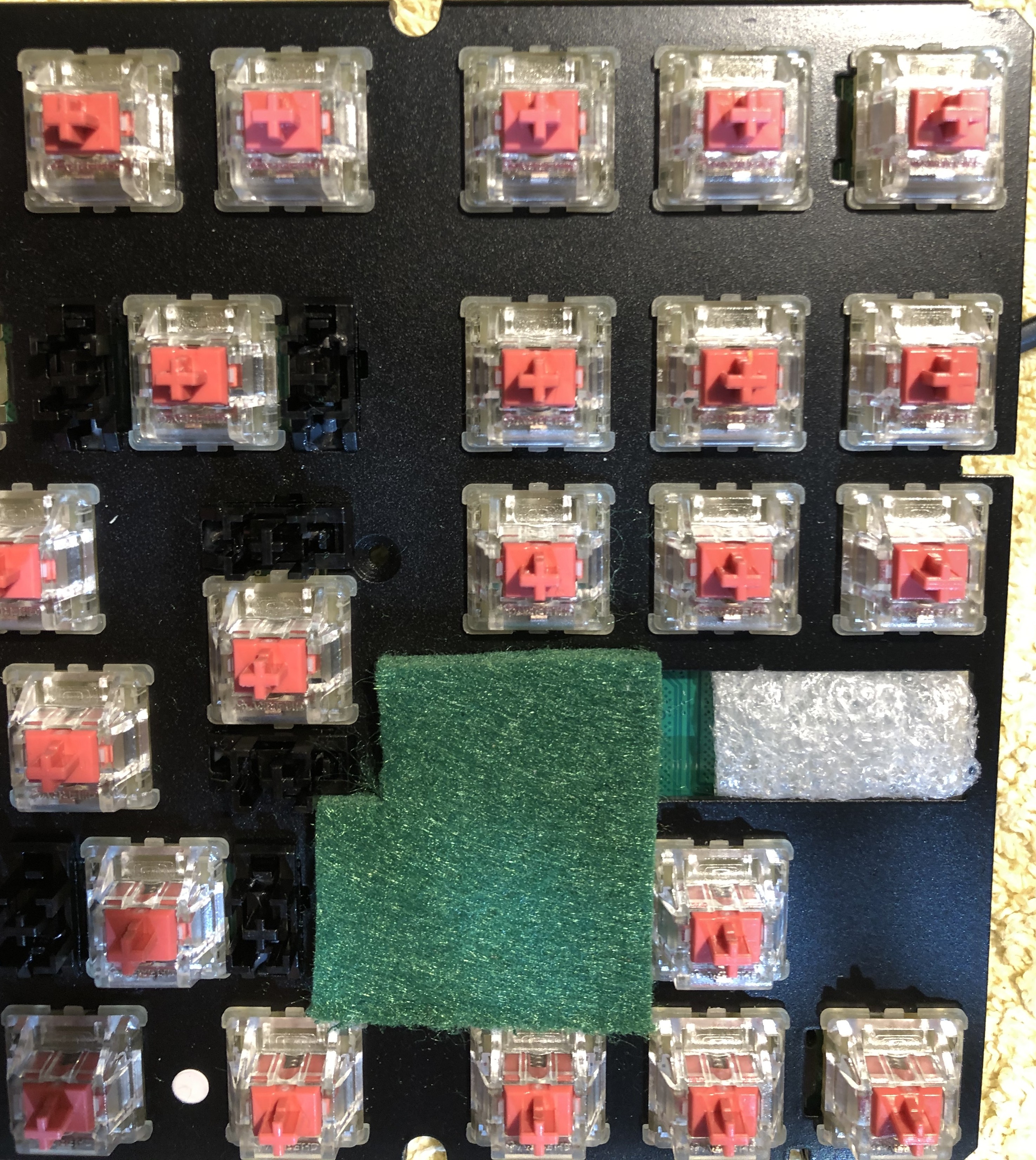

Dennoch habe ich - nachdem das Ding nun schon mal zerlegt ist - für alle lohnenswerten Bereiche grobe Filzzuschnitte erstellt und dann vorsichtig mit einem feinen Schraubenzieher in die Lücken zwischen Board und Plate "massiert".

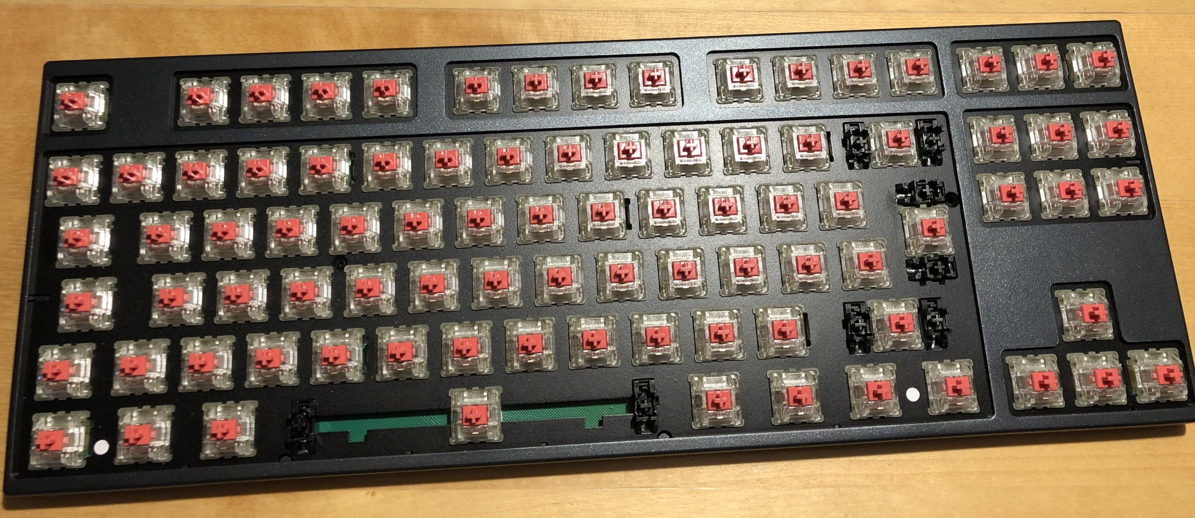

Läuft! war mein direkter Gedanke (für den Sch(w)eiss galt dies übrigens über die gesamte Zeitdauer des Unterfangens ...). Nach mehren weiteren Versuchen habe ich die Tastatur dann mit einer "Frankenstein"-Dämmung - für's erste - zusammengeschraubt.
Jetzt singt sie bei anderen Tasten.
