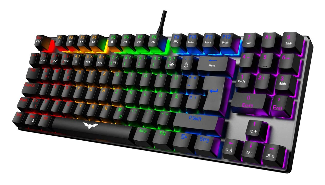

Puuuuh die neue Havit Compact KB486L sieht sehr verlockend aus. Wobei mir ein 96er Layout besser gefallen würde.
Reaktionen: ITX-Fan
und ich so "das ist doch ne normale TKL was ist da so beson..."
