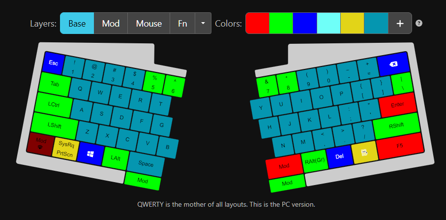

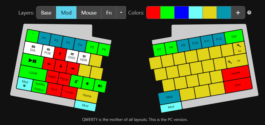

Meine Lösung
Mod, rot unten links, öffnet die Layeroptionen.
Dort kann ich zu dem entsprechenden Layer springen, bei mir würden weit mehr als vier funktionieren.
Auf jedem Layer bringt mich Mod, blau unten links plus „Tab“, zurück zum Basis/Hauptlayer.
Man muss natürlich verinnerlichen, wo was belegt ist.
Vielleicht hilft Dir dies als Ansatz.

@No Escape Dein Beitrag verwirrt mich mehr, als das er für Klarheit sorgt. Ich glaube, ich sehe nicht was ich sehen sollte ^^
MOD ist in deinem Fall dauerhaftes Layerumschalten, wenn man so will? Und was macht dann FN?
@Boggle Okay, also dachte ich nicht so realitätsfern. Das mit den unterschiedlichen Tasten für Layer #3 und #4 kam mir nach meinem Beitrag auch in den Sinn.
Er hat auf dem Basis Layer doch gar kein FN. Wobei ich davon ausgehe das die Gelbe Taste Menü ist, kann mich auch irren.

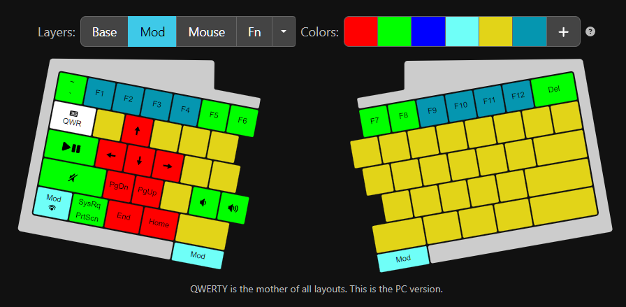

Das tut mir leid, ich dachte, ein Bild sagt mehr als tausend Worte.
Das zweite Bild, die vier weißen Tasten, wechseln auf einen anderen Layer, in diesem Fall dauerhaft.
Aber ich könnte auch auf temporär wechseln, macht nur keinen Sinn in diesem Szenario.
Mod, Fn, im Prinzip selbe Soße, unterschiedlicher Name!
Ich könnte Mod auch zu Fn machen und die Layer dementsprechend einrichten und aufrufen, Ihr solltet Euch nicht an einem Namen aufhängen, verbeißen.

Ja, normalerweise schon, aber in dem Fall hat mich das "kunterbunte" und das zwei unterschiedliche Layouts unter dem selben "MOD" liefen noch mehr verwirrt. Das scheint auch kein einfaches VIA zu sein?!
Aber witzig, was Tastaturlayouts so verraten können... Path of Exile, Guild Wars 2 und Herr der Ringe (?) Spieler und mit DIA Diagrammmaler :D
Herr der Ringe LTA, beste Entscheidung im Bereich Gaming ever.
Seit Anbeginn auf Belegaer, aber jetzt geht es auf zu neuen Ufern.
DIA = Diablo
