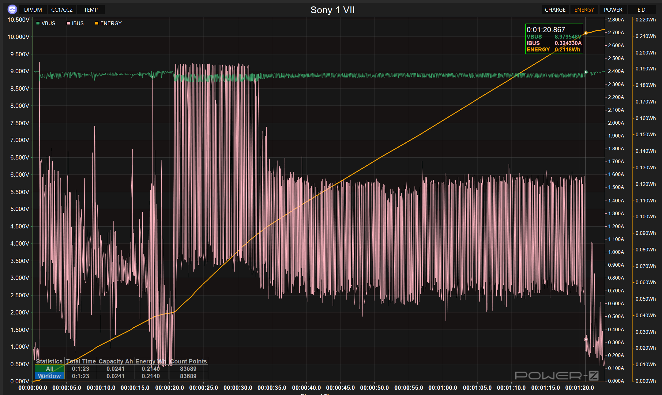

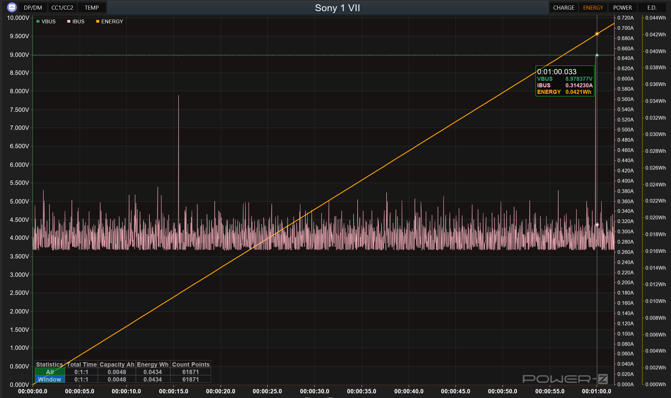

Aber nehmen wir als Beispiel mal mein Aktuelles Sony Xperia 1 VII.
Wenn du den Bildschirm auf Minimaler Helligkeit hast (Amoled) benötigt der 0.4Watt
Auf 100% mit nur weissem Hintergrund ohne was anzuzeigenBei 1400nits. 2.5W
Das ist absolut gar nichts!
Wenn du einen 3D Mark Steel Nomad laufen lässt braucht der im Schnitt 10Watt!
Wenn du über 5ghz WLAN was Runterlädst bist du bei über 5W
Wenn du bei Lautsprecher mit Maximaler Lautstärke was abspielst bist du bei 3.6W
Wenn du ein Geekbench durchlaufen lässt bist du bei 4.7Watt im Schnitt.
Wenn du 4k60fps video Aufnimmst kannst du zusehen wie der Akku runter geht!

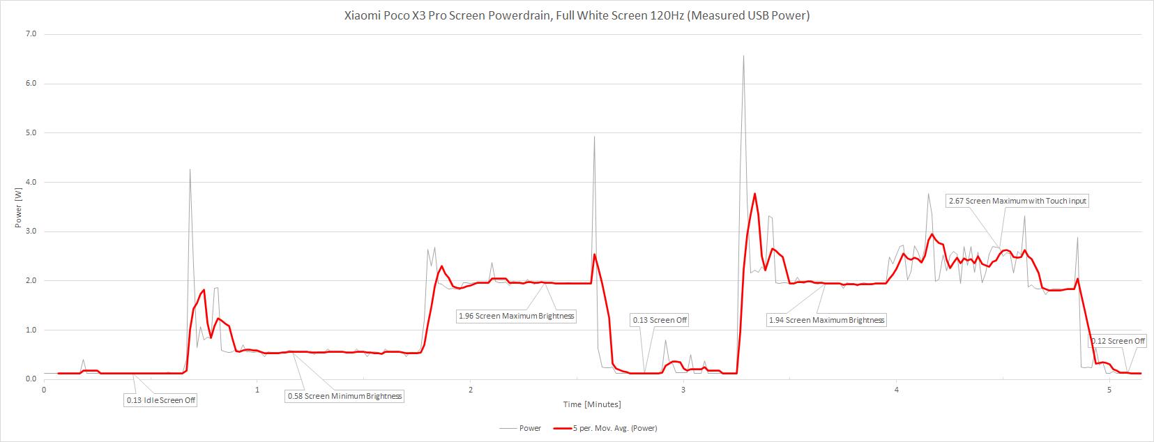

Jedenfalls hab ich das früher mal getestet.
Mit meinem alten Poco X3 Pro.
Da hat der Bildschirm noch wesentlich weniger Strom verbraucht. Rund 2W.

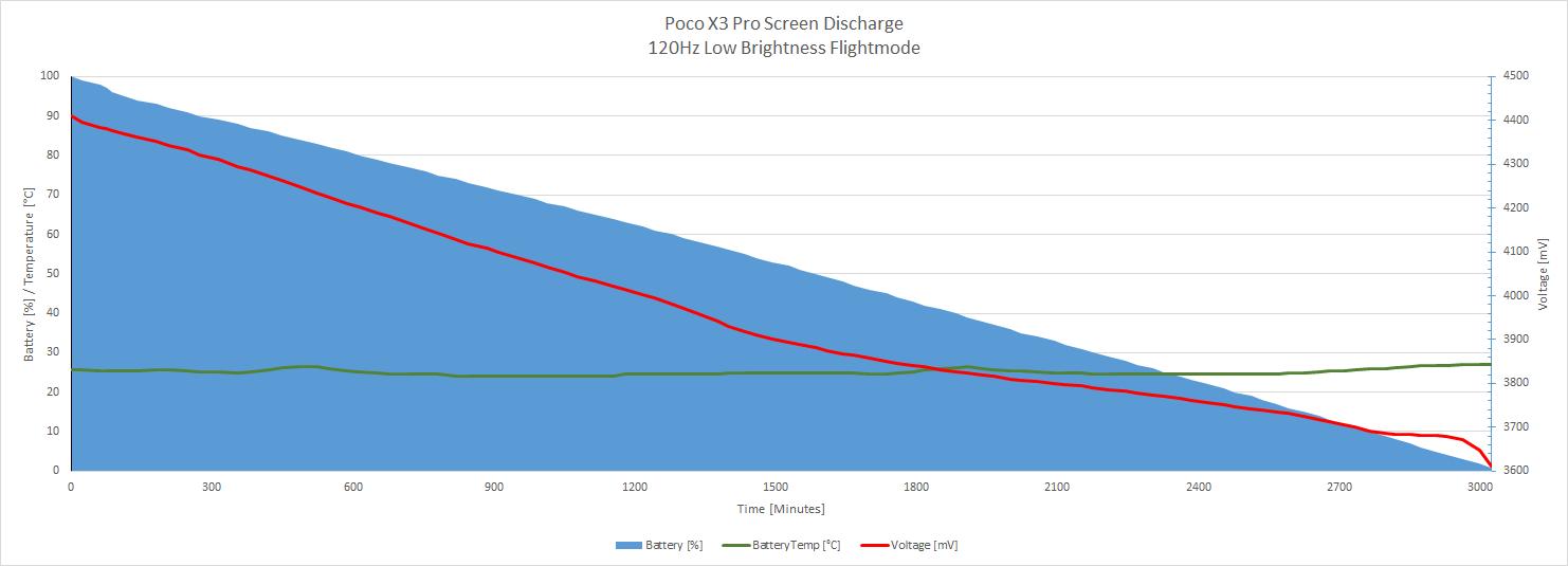

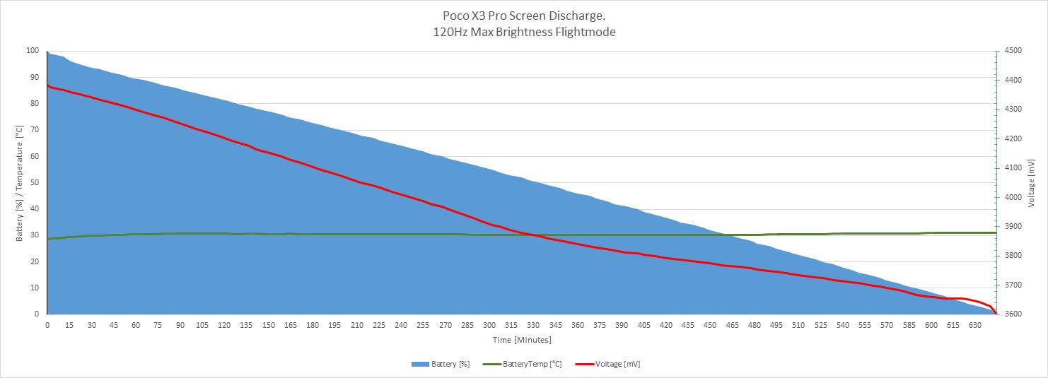

Hab das dann auch effektiv getestet!
Mit maximaler Helligkeit 10h und mit minimaler 50h hat das ding durchgehalten.

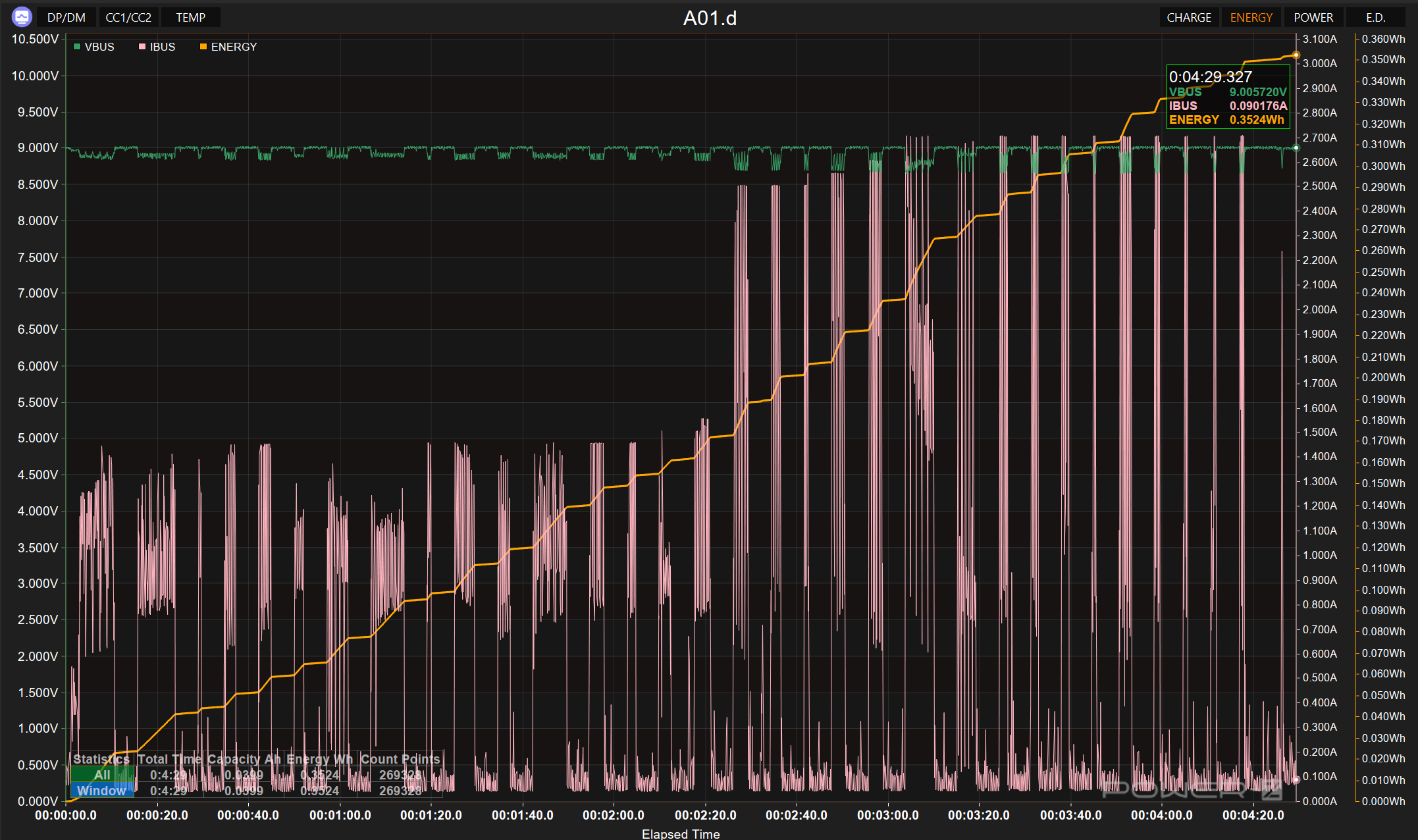

Wie wir aber aus praktischer Erfahrung wissen waren mit dem Gerät bei normaler Nutzung kaum 5h SoT möglich.
Also bracht das Display auf Maximaler Helligkeit nur 50% des ganzen Saftes. Battery Historian analysierten Bugreport
