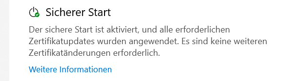

Zusatzhinweis was nicht zum Problem gehört Offtopic!!
Startmenü Geräte eingeben dann Gerätesicherheit!
Hinweis da ja im Juni die Secureboot Zertifikate auslaufen, hat mit dem Problem nichts zu tun.
Aber mal geprüft unter Gerätesicherheit?
Sollte so ausssehen.
