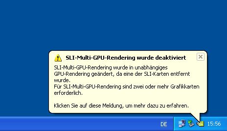

habe gerade den neuen Forceware installiert und bekomme jetzt bei jedem start von windows diese meldung.
habe keinen menüpunkt gefunden um sie abzuschalten, weiß jemand rat?
das taskleistensymbol zu deaktivieren bringt schonmal nichts.
habe nur eine grafka im pc also auch nix SLI aber der treiber greift das wohl nicht.
thx
edit:
achso, wenn ich drauf klicke komme ich nur auf eine webseite von nvidia.

Von dieser Meldung habe ich bereits gehört. Jemand mit AGP Grafikkarte (technisch kein SLI möglich) bekam diese beim Hochfahren angezeigt... :)
Du kannst es mit dem aktuellsten offiziellen Betatreiber auf der nVidia Seite versuchen. Dieser arbeitet ebenfalls einwandfrei, und es besteht die Chance, dass dort dieser Fehler ausgebessert wurde.
Da ich selbst zwei Grafikkarten im SLI Verbund betreibe, kann ich leider nicht nachvollziehen, ob dies tatsächlich so ist.
Der 91.33 Beta Treiber behebt dieses Problem.

aha, also ein bekannter bug sozusagen.
ein beta kommt bei mir eigentlich nicht drauf also werde ich wohl wieder den 84er installieren.
ist ja aber nicht das problem.
dankö
Du kannst beruhigt die offizielle Beta Release installieren, da nur Kleinigkeiten ausgebessert wurden. Auf finale Releases verzichtet nVidia bei Zwischenversionen oft, das sagt aber nichts über die Qualität des Treibers aus.

Dieser Tweak in der Regedit behebt das Problem mit der SLI Meldung beim FW91.31 :cool_alt:
[HKEY_LOCAL_MACHINE\SOFTWARE\NVIDIA Corporation\Global\NVTweak]
"NvCplEnableMultiGPUConfigurationPage"=dword:00000000
Hallo!
Also ich habe den 91.33 in der Final Version installiert und die Meldung kommt trotzdem...
Der "Tweak" hilft auch net weiter... weiß jemand eine andere Lösung?

Haste auch ordentlich deinstalliert oder einfach drüber?
