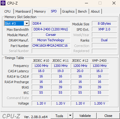

Clubautermann schrieb:
Arbeitsspeicher (RAM): Es sind 4 Riegel verbaut. Ich denke mal, dass ein Riegel defekt ist.. Ich habe von Anfang an beim runtefahren ab und an eine RAM Fehelermeldung bekommen...
Am besten mal Memtest durchlaufen lassen.
Weiterhin die Frage wurde XMP aktiviert bzw. welcher Ram genau ist eigentlich verbaut.
Fall nicht bekannt mal CPU-Z herunterladen und einen Screen vom Reiter SPD und Memory machen.

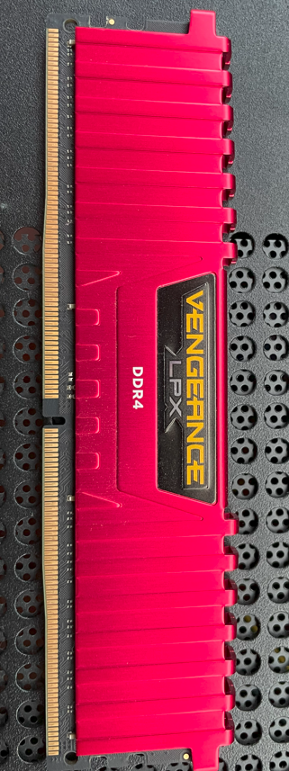

Ich habe nun ein paar Fotos und Screenshots machen können. Ich hoffe, das hilft euch weiter?

Die RAMs müssten getauscht werden: die roten sind langsamer und müssten in slot 2 und 4, die anderen sticks in 1 und 3. Kein wunder, dass du da probleme hast. Man spannt das Kit mit den langsamsten XMP-Timings in die slots 2 und 4 und daran orientieren sich die Kits in den anderen slots.
