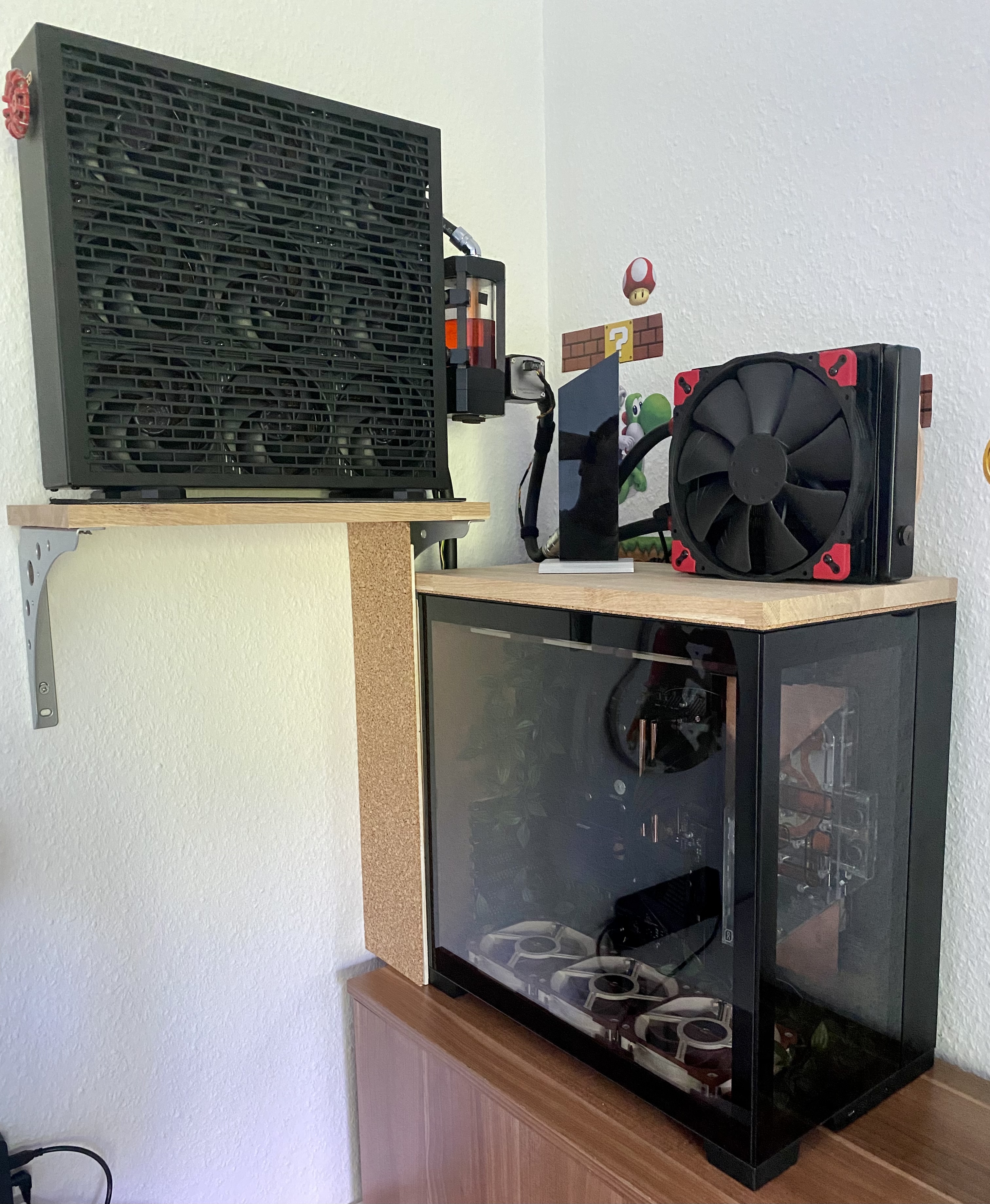

9K Delta zwischen kalt und warm bei 110l/h? Das kann nicht sein, da müsstest du aus dem Kopf geschätzt 1,5kW verheizen.minimii schrieb:Ansonsten ist das Delta bei den Sensoren wie gesagt marginal anders als mit weniger als der Hälfte Durchfluss.

Hmm.
Also sind die 2 Grad offset für den zweiten Sensor auch nicht sinnig?
Die 350W habe ich ja ca. In Den Furmark Lauf.
Eventuell sind ja auch beide Sensoren murks?
Ich starte dne Kasten später mal und gleiche das per offset an.

Hab eben mal bei kaltem Wasser einen offset eingestellt.
Später teste ich mal.
Nach 10 Minuten, maximale Leistungsaufnahme 343W.
Und einmal im Idle, beziehungsweise mit nur 30W Abwärme. Auch strange.

Na wenn das Delta so hoch ist, dann muss der Durchfluss recht niedrig sein. Zeig doch den ganzen Screenshot aus der AS und nicht nur das bisschen.

Das letzte Mal bei 42l/h war der Unterschied zwischen in und out noch sehr viel geringer. Was hast du da rumgefummelt?

Ich fummel grad noch weiter.
Offensichtlich ist meine Sensor Belegung physikalisch und die Zuweisung im Dashboard Chaos.
@Naturtrüb gut aufgepasst.
Ich bin vor 5 Minuten auch drauf gekommen als ich den Foliensensor der für die Gehäuselüftung gedacht ist berührt habe und die "Wassertemperatur" hoch gegangen ist.
jetzt wird nen Schuh draus.
Dont drink and build stuff.
Habe auch nochmal ordenlich mit den hüften...Radiatoren gewackelt.
Siehe da. Es werde Durchfluss.
Gekonnt mindestens 3 Dinge ignoriert die ich eigentlich besser wissen sollte.
- Erst denken dann bauen
- Entlüften !
- Vergleichswerte parat haben.
