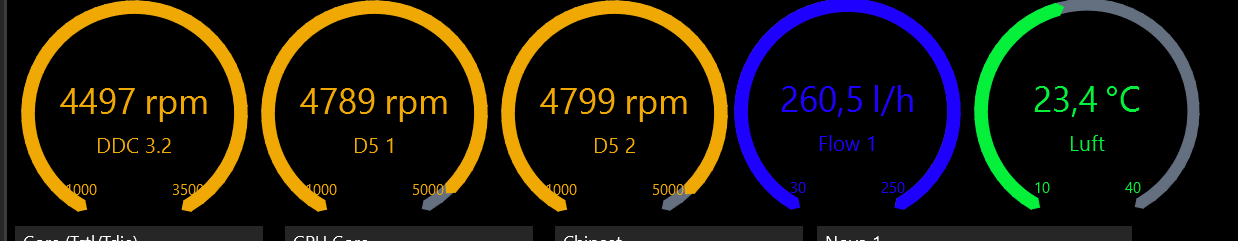

Okay
Entlüften läuft gerade.
Alle 3 Pumpen bei 100% sind ca. 220l/h.
Aber jetzt erstmal mit offenem AGB laufen lassen damit die Luft raus geht.

Endlich hast du mal gescheiten Durchfluss.

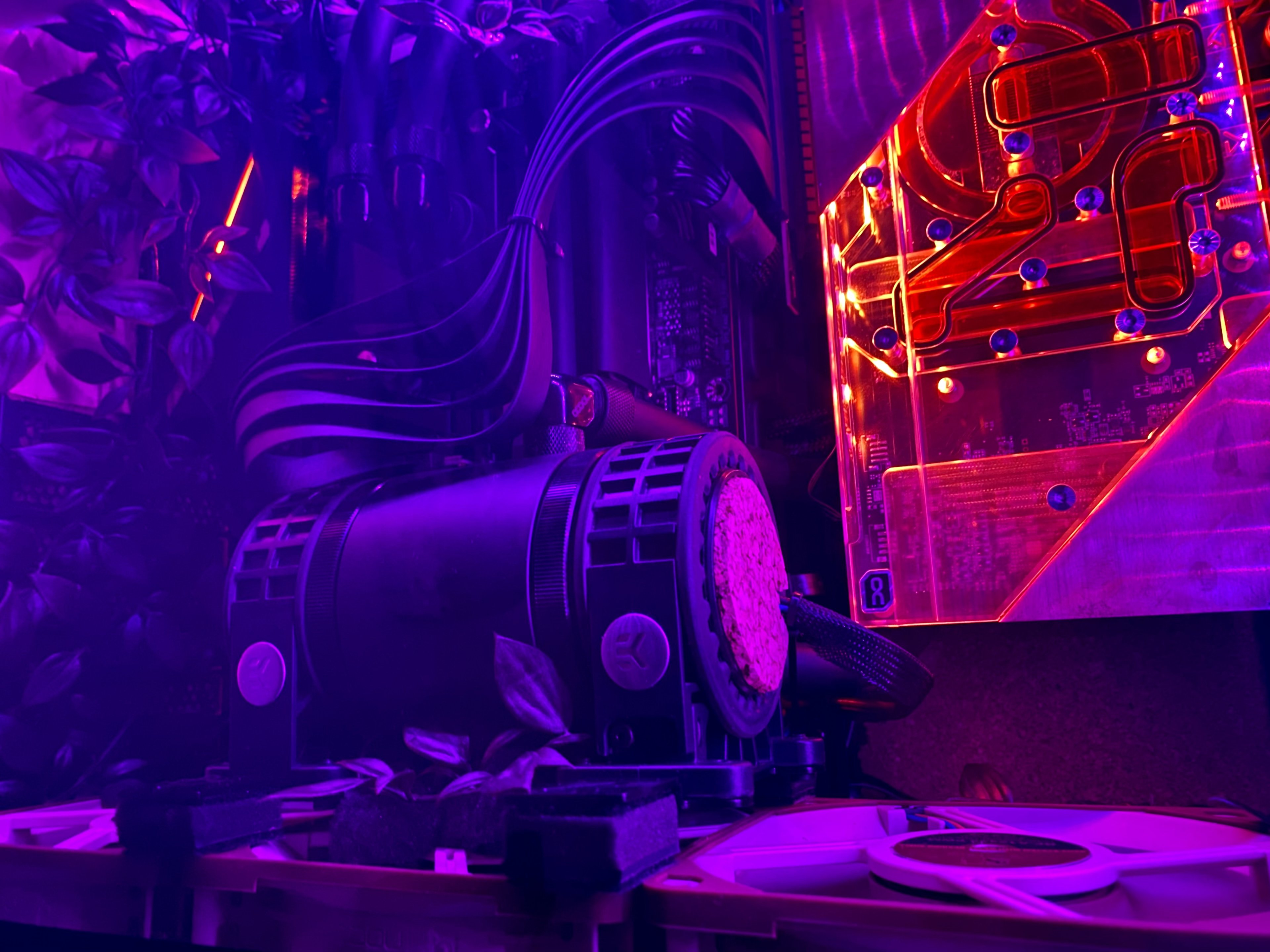

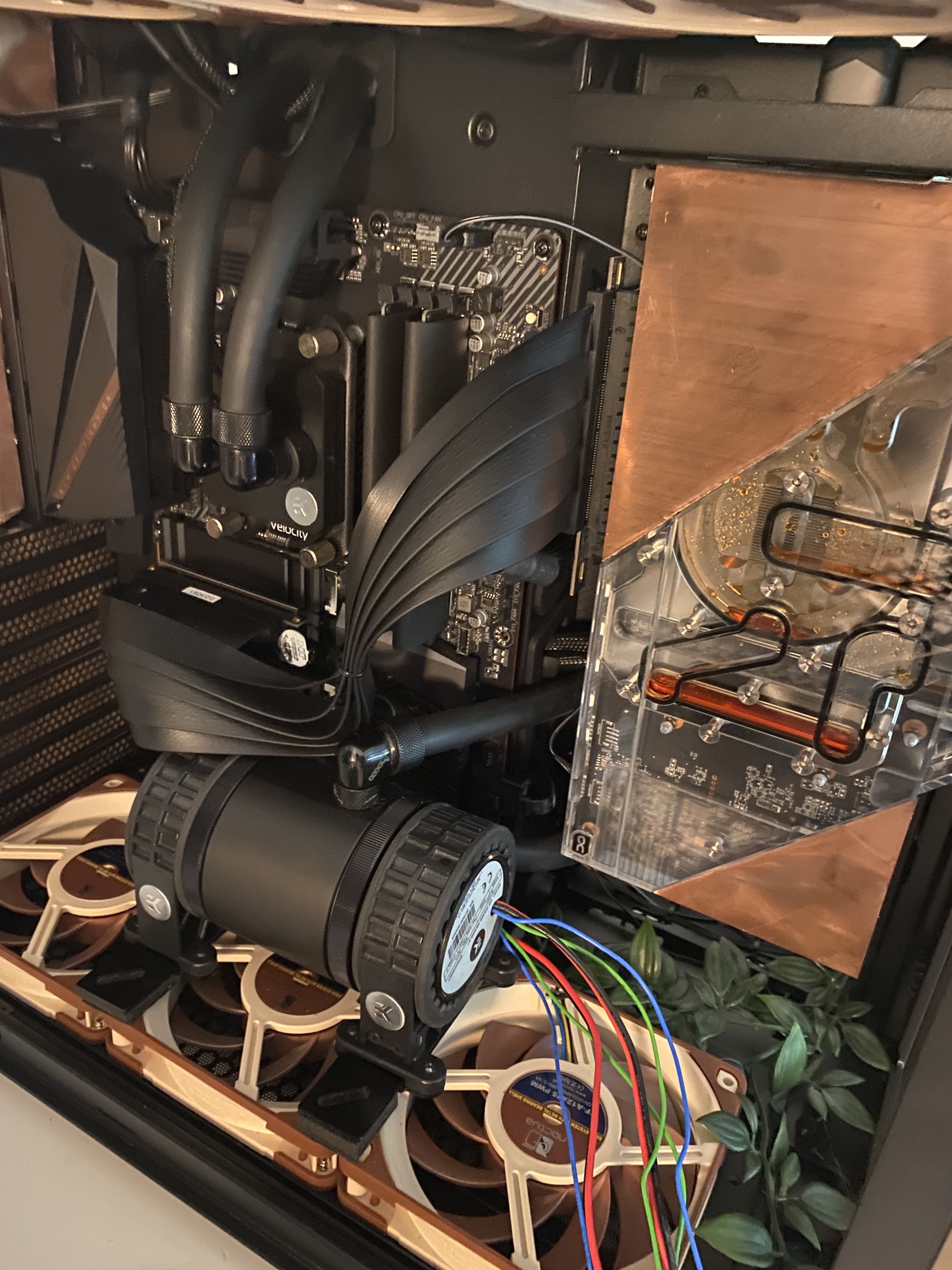

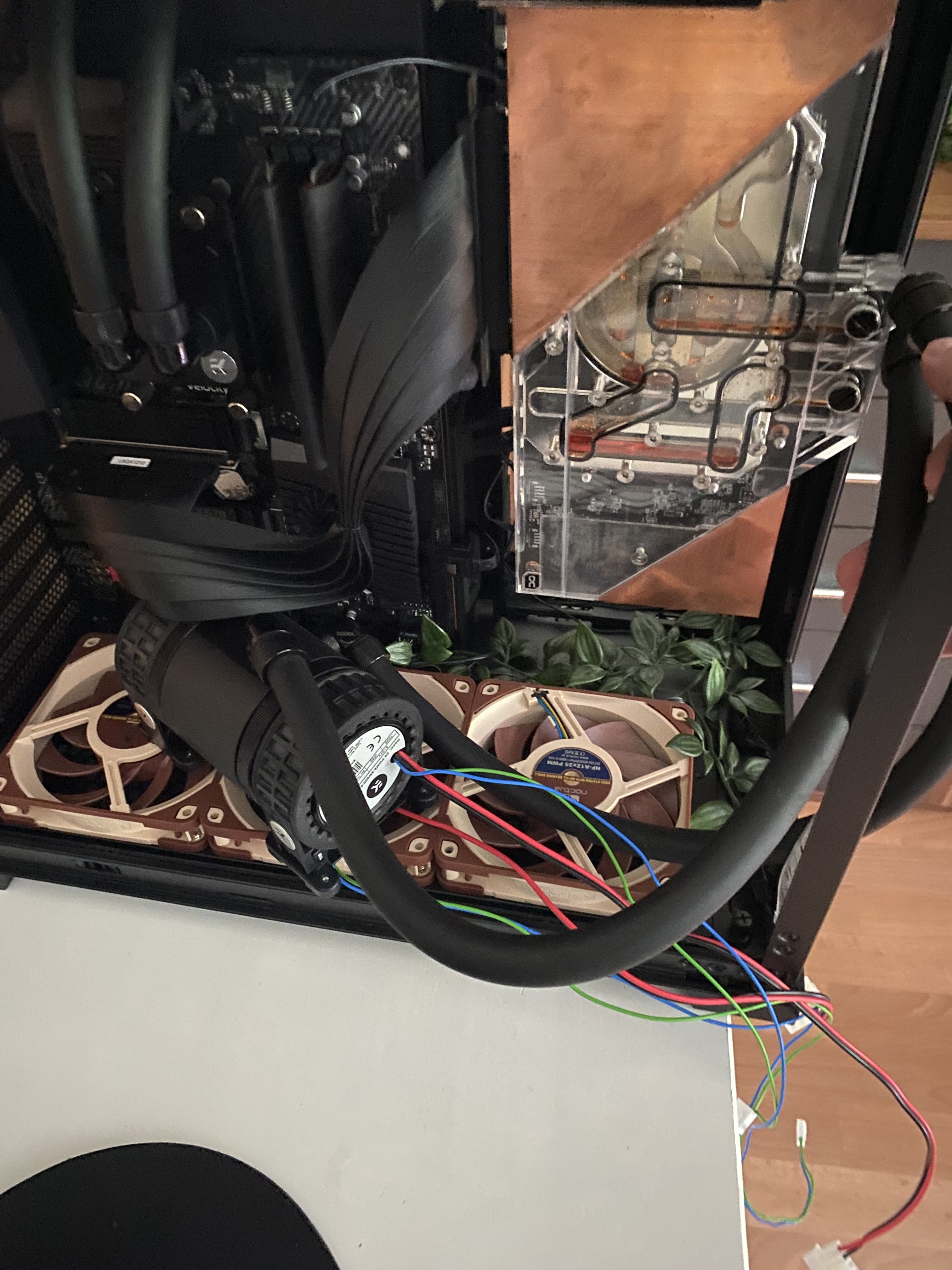

So.
Heute gibt's mal die Foto Bombe schlechthin.
Ich zeig ja immer nur schöne Dinge
Also, lassen wir Bilder sprechen.
Fetter Klopper:
Also nach Hinweis von @Sinusspass , habe ich die D5 doch seriell eingebunden. Ich stand auf dem Schlauch
Aso erst in die Pumpe, dann in die GPU:
und bissel hübsch machen.

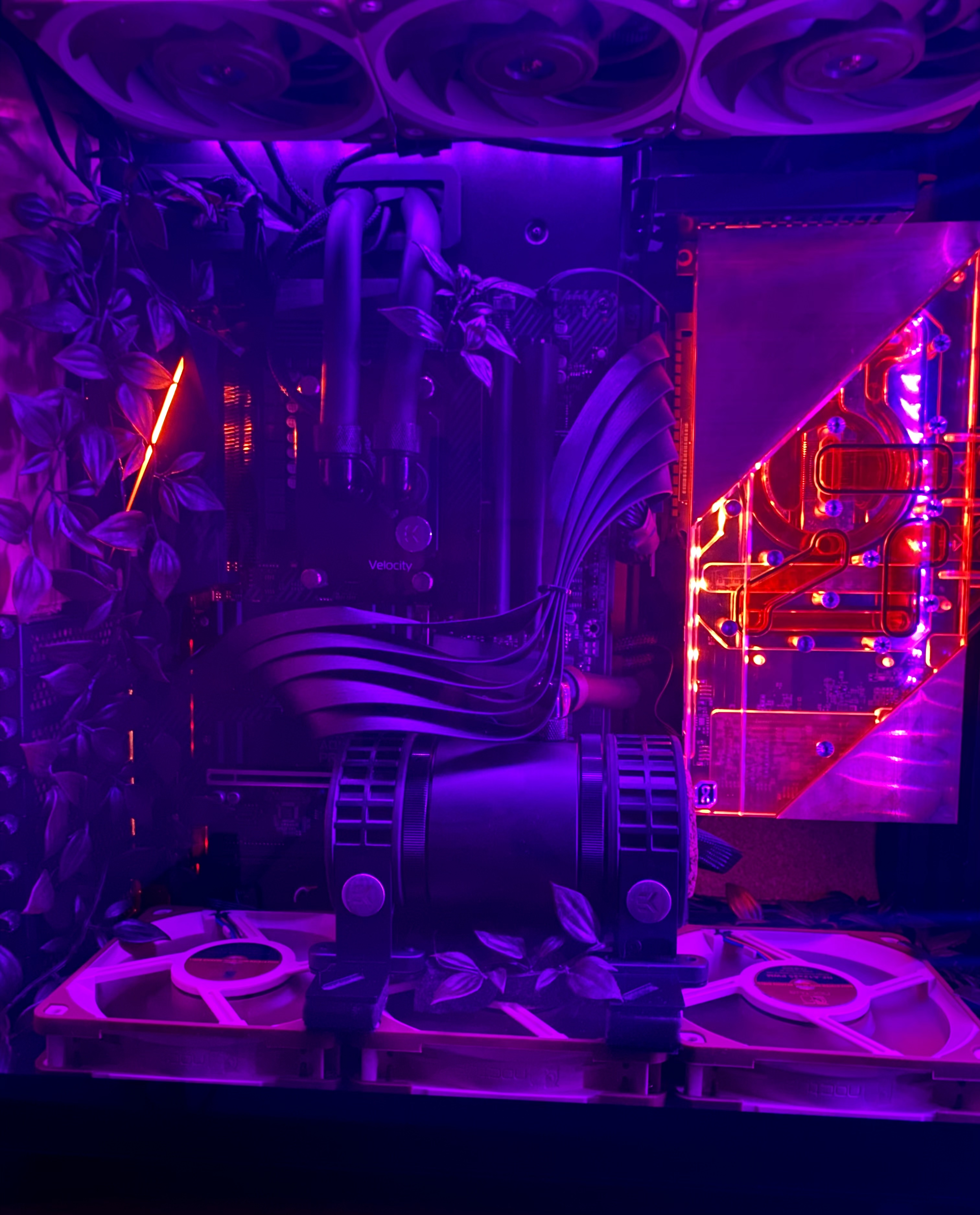

Den Rest regeln Tempered Glas und diffuses Licht.
Und ab zur ersten Teilfüllung.
Ich passe es an.
So.
Fetter Klopper:

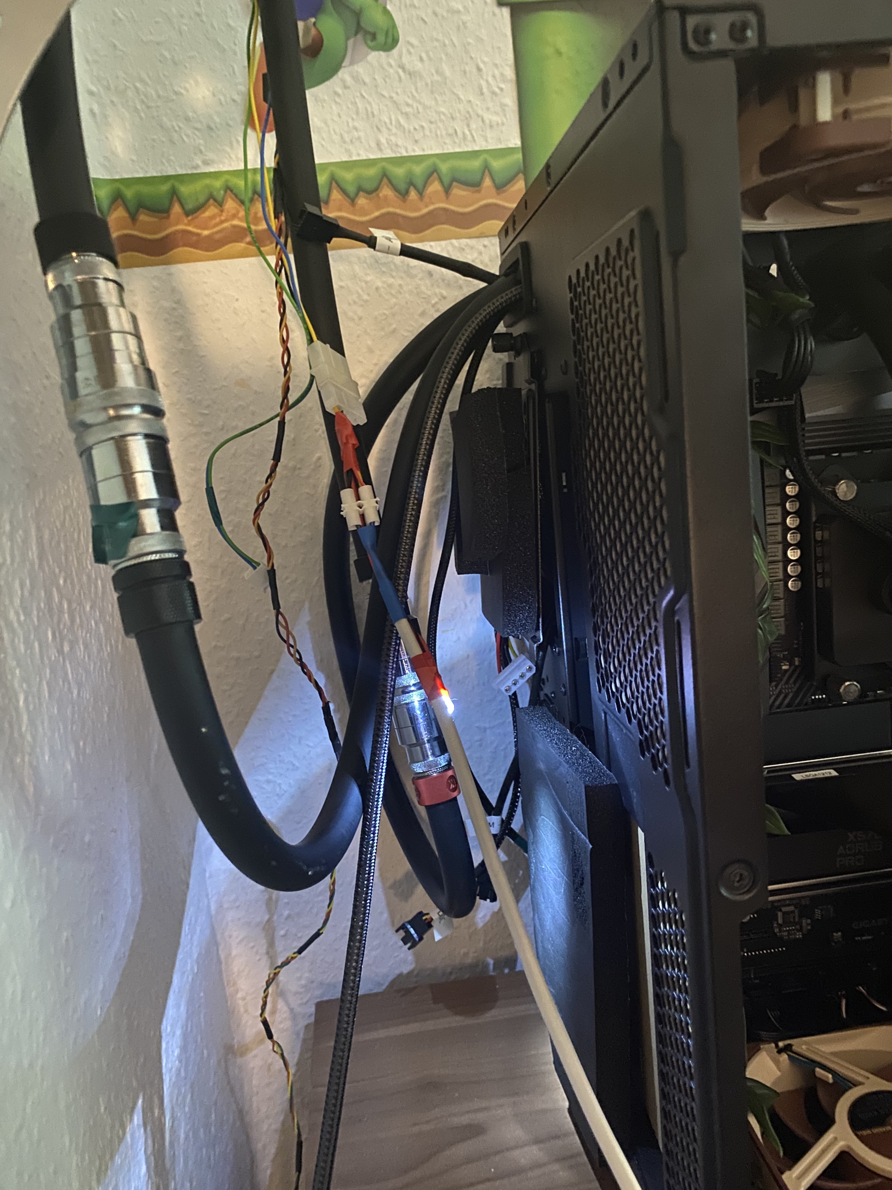

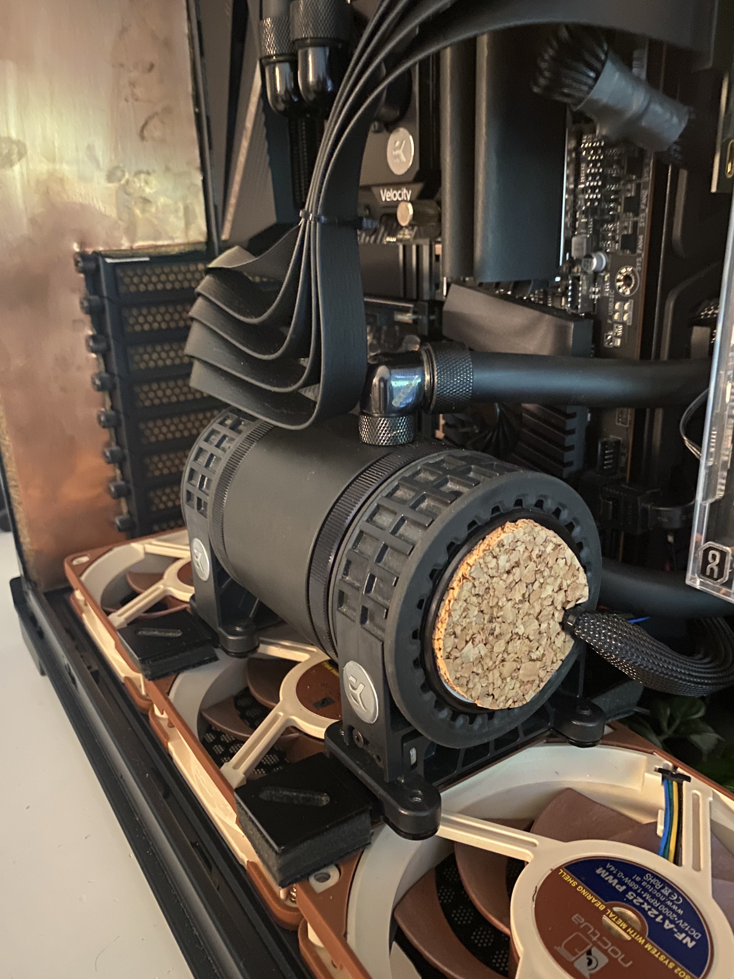

Die Pumpe ist ja jetzt drin.
Zum testen hatte ich sie nur mit nem Schnelltrenner mal eben zwischen die Radiatoren gehangen.
Also fällt jetzt eine Schnellkupplung, etwas Schlauch und Winkel weg ^^

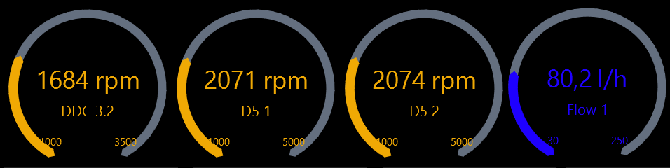

Anscheinend wir das mein Daily Setting:

Endlich mal anständige Werte!minimii schrieb:Wahahahahahahahaha

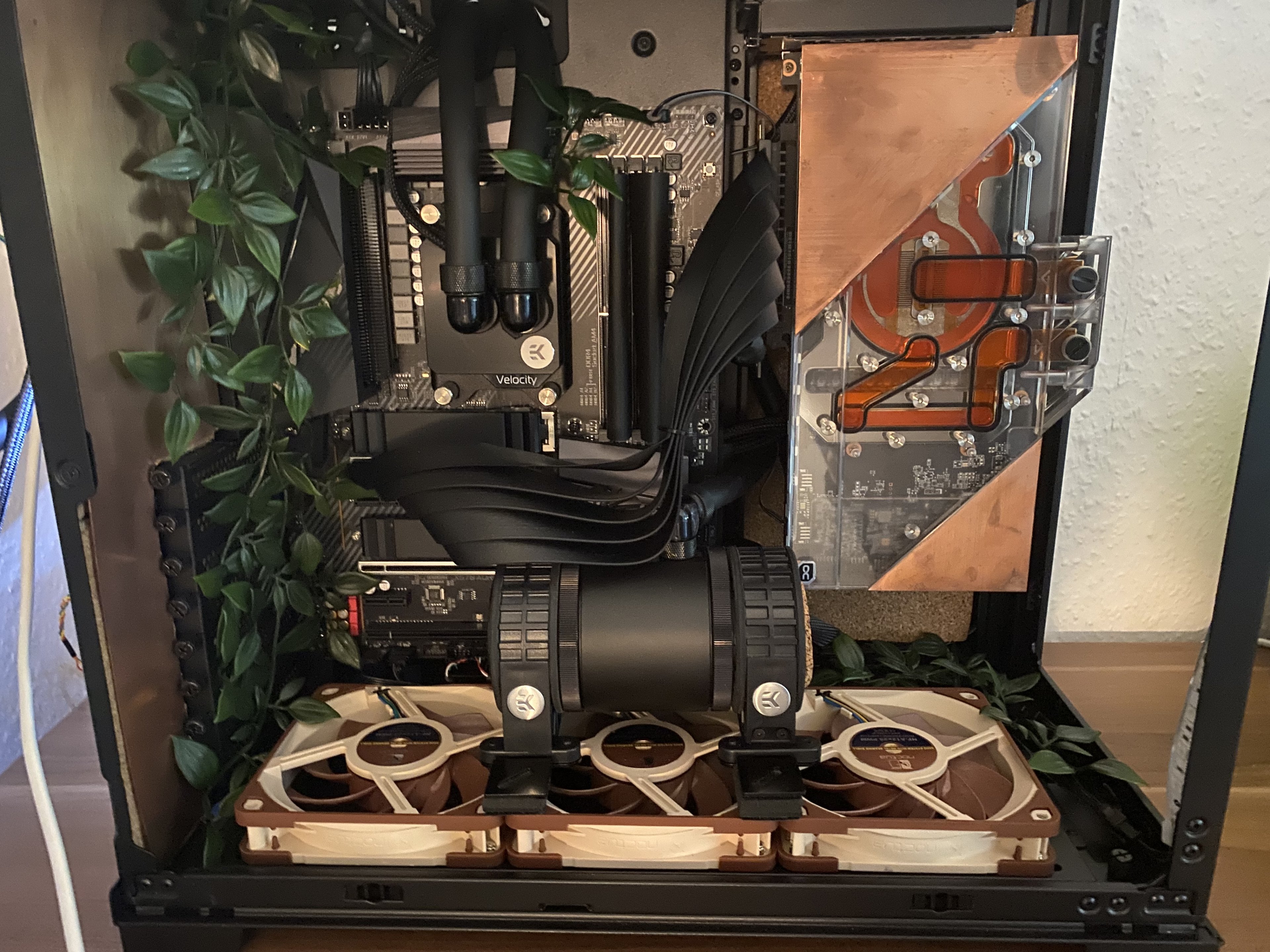

Aber irgendwie fühlt es sich doch besser an mehrere externen Radiatoren, ne Horde Pumpen und n Haufen Sensorik und Steuerungselektronik zu haben 🤣
Tja. Und Nu?
Hardtubes?
Gedrosselt ists ja wenigerSinusspass schrieb:Endlich mal anständige Werte!
Tja. Und Nu?
Hardtubes?
Stiegl-Killer
Ensign
- Dez. 2008
- 181
Hardtubes wird sich bei dir mega lohnen.
Sind doch immerhin 3 sichtbare Tubes.
Aber coole Pumpenbox.
