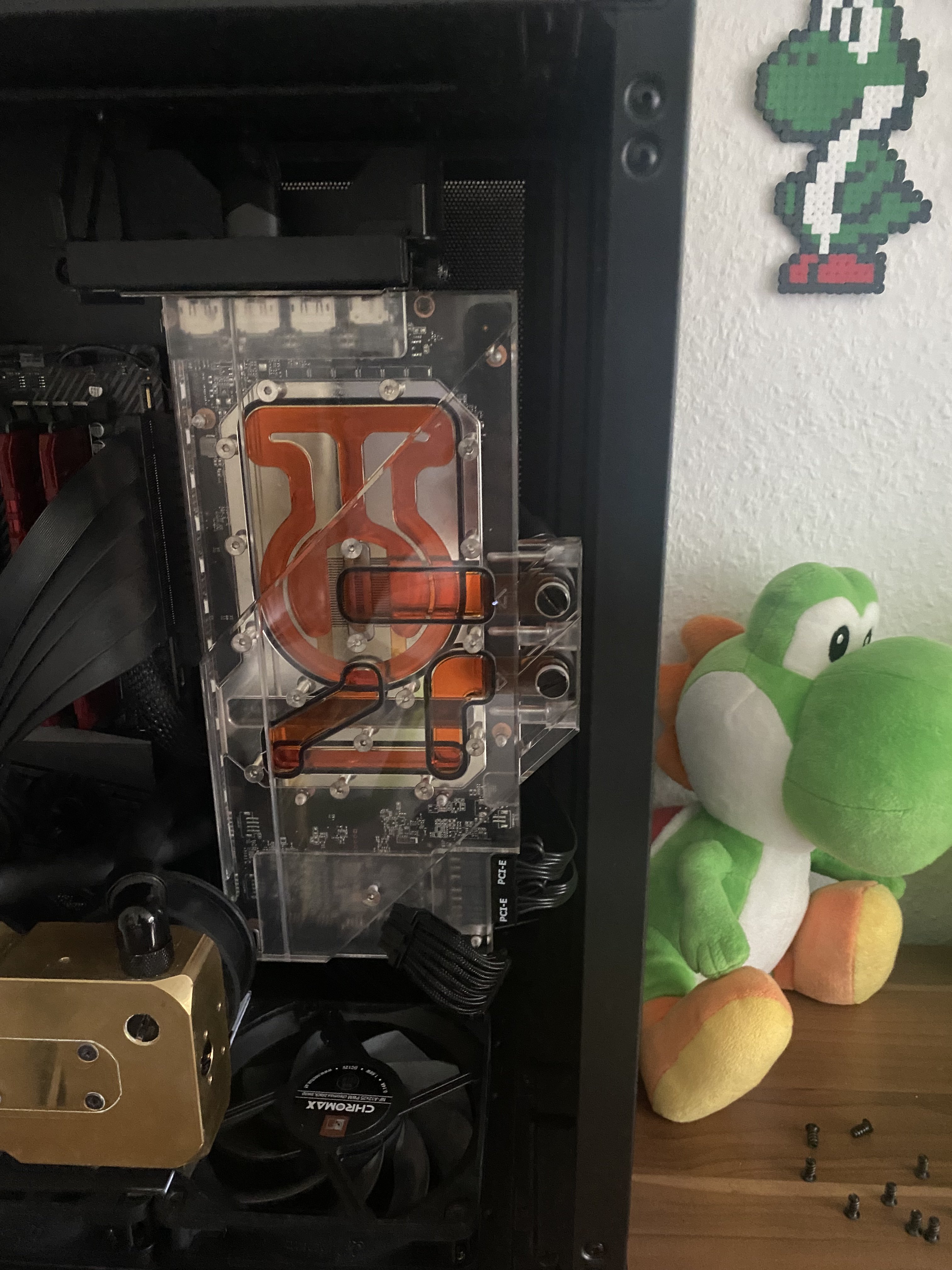

- Ich habe ein RMX750, Straight Power 11 750 und ein Seasonic PX850 im Zugriff. Beim Seasonic habe ich ein Cablemod Kabel für den 12vhpwr dabei. Denke das Seasonic macht dann Sinn?
- Für die Wakü Integration mit dem ALC Block überlege ich an die GPU Schnelltrenner anzubringen, die Alphacool HF G3/4 mit Reduzierer. Bin mal gespannt wieviel l/h ich dadurch verliere…

Hast du vor einen offenen Aufbau zu nutzen ist die GPU öfters Ein/Ausbauen?
Wenn nicht, würde ich die Schnelltrenner weglassen.

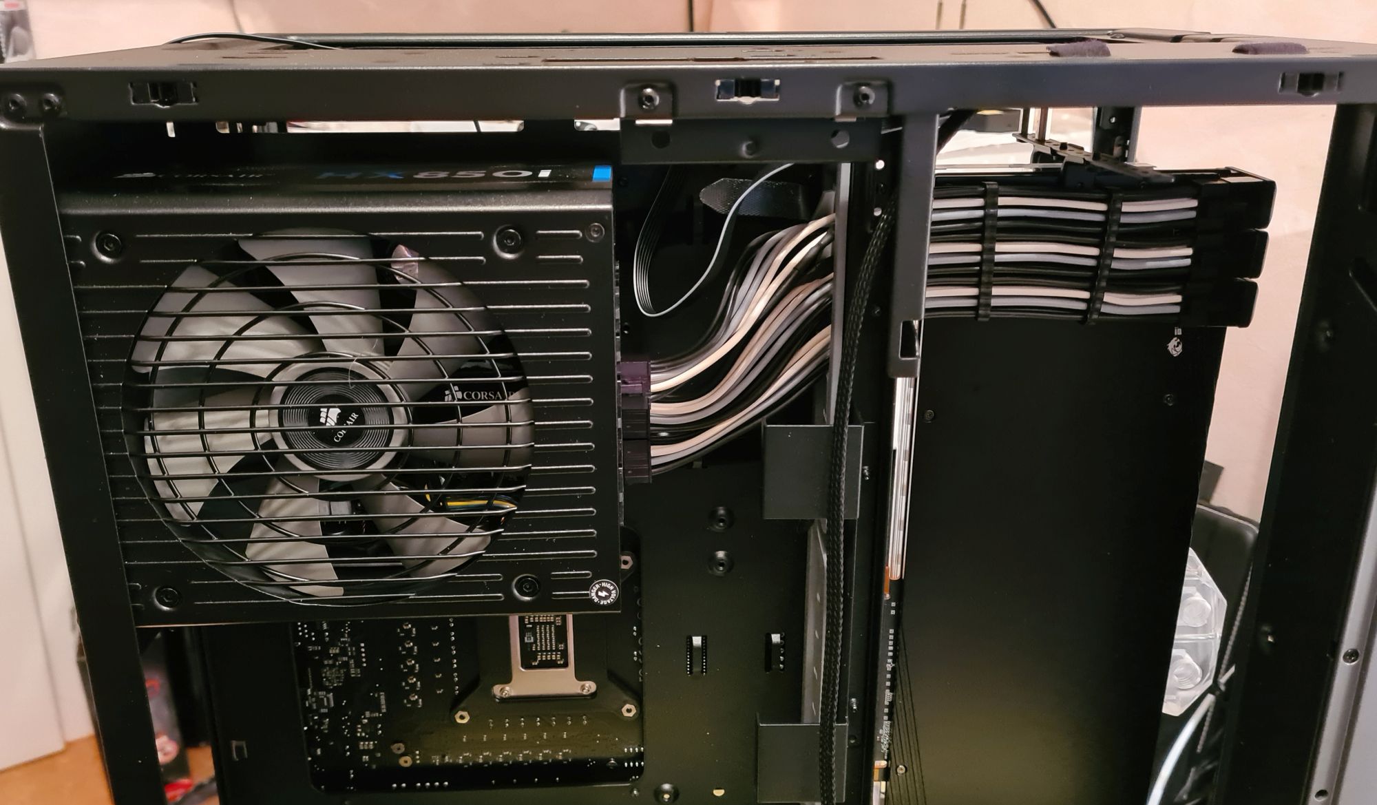

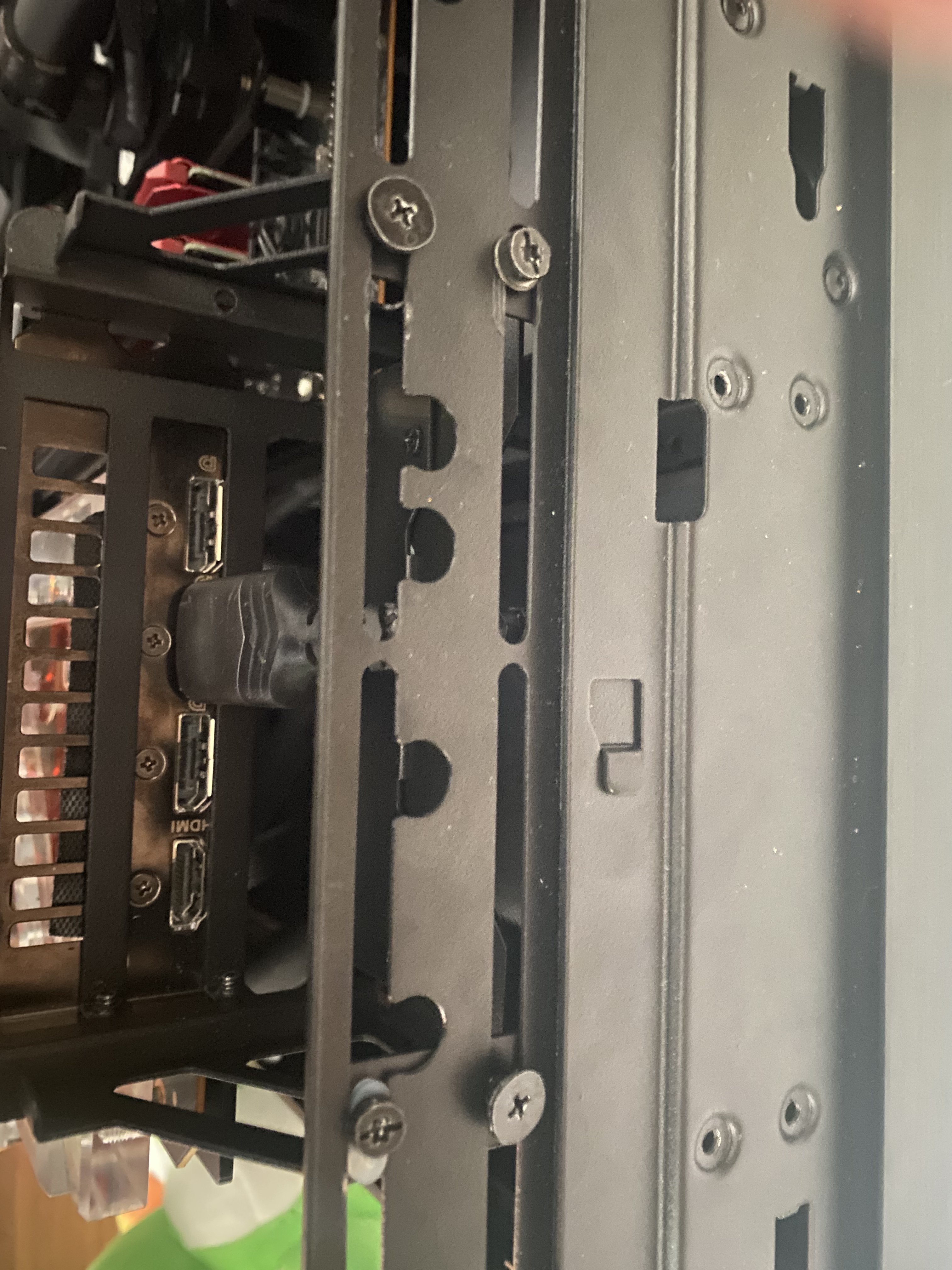

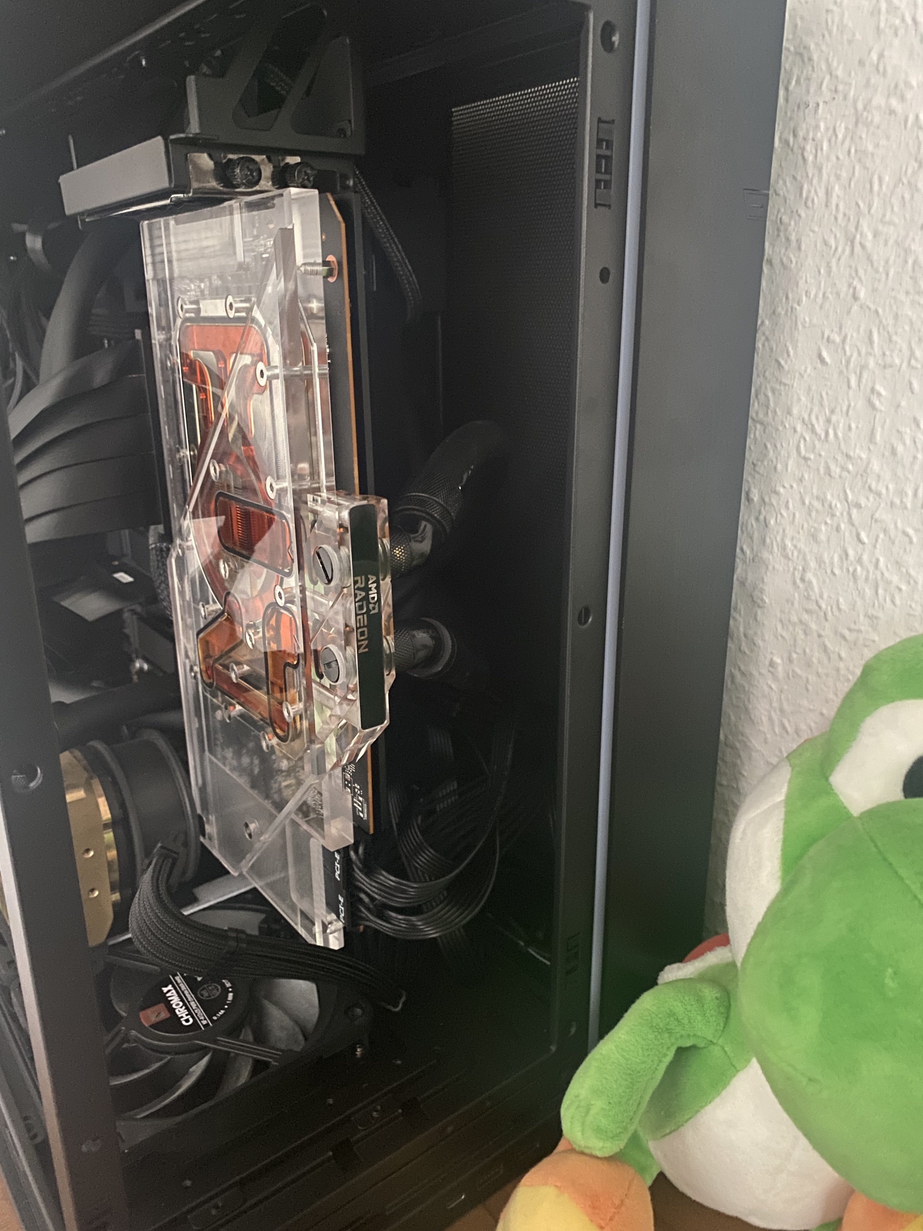

Hab heute das Seasonic verbaut.
Da ich keine 2,5“ SSDs mehr nutze ist auch endlich der HDD Cage aus dem 011 EVO raus geflogen.
Aufgrund aller Berichte bin ich beim 12VHPWR sehr skeptisch.
Das Cablemod Kabel ist jedenfalls super verarbeitet.
Ohne ein Vertical Moint passt die Karte nur im Upright.
3kg Pumpe sei Dank ist kein Platz für horizontale oder vertikale Montage.
Ich habe den Biegeradius mal ausprobiert und mir im Luxx Meinungen geholt.
Ist mir etwas knapp.
Ich habe dann einfach das Upright Mount nach vorne und etwas nach links verlegt.
Die Original Bohrungen rechts.
Die a12x25 oben waren eh nur Deko.
RGB ist auch raus geflogen, keine Streifen mejr und das SATA Stromkabel fürs Gehäuse RGB spare ich mir auch

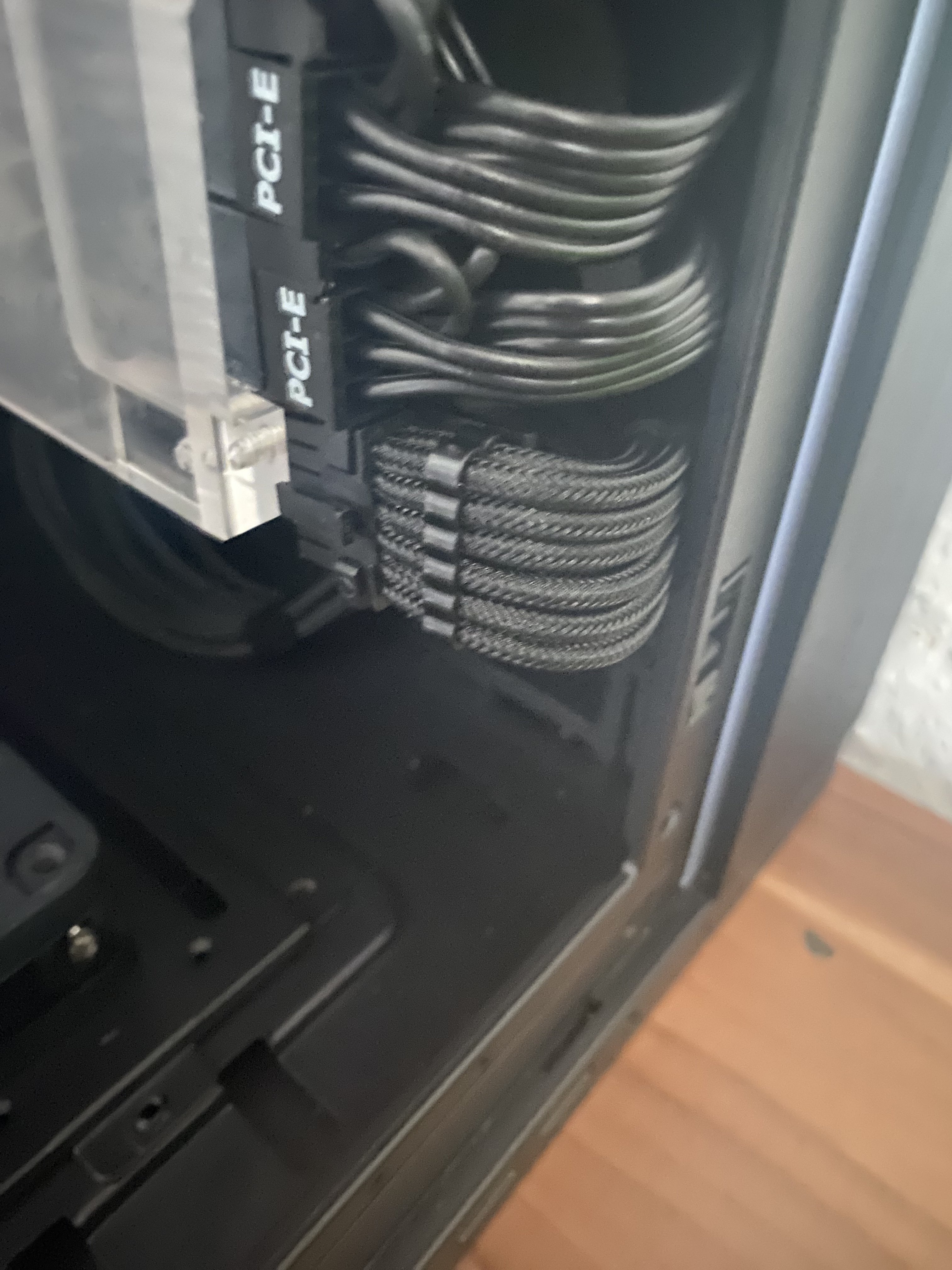

Das soll der Stecker auch letztens über dich gesagt haben 🙃minimii schrieb:Aufgrund aller Berichte bin ich beim 12VHPWR sehr skeptisch.
R
rille

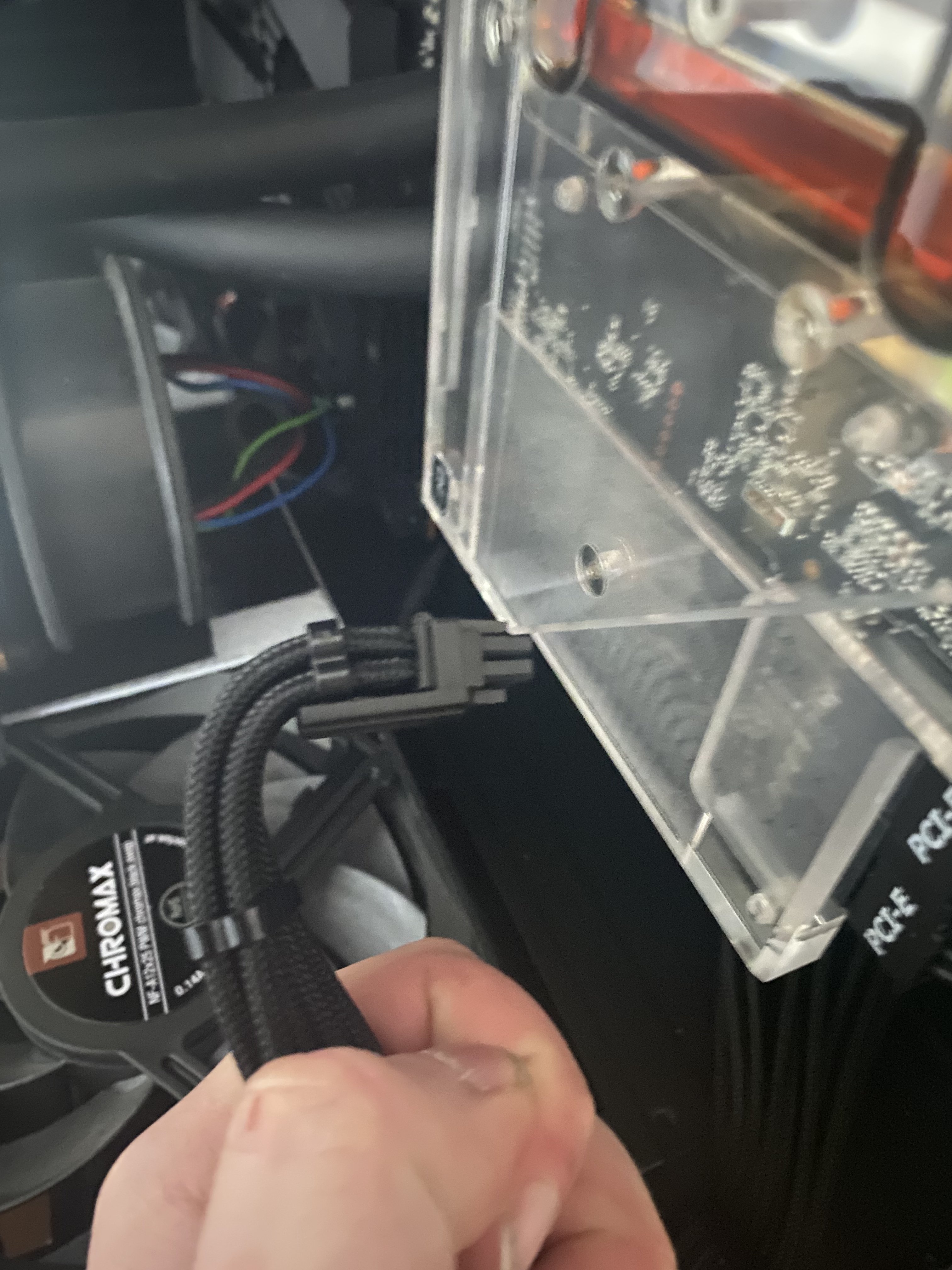

Es gibt doch auch 90°- bzw. 180°-Adapter. Ob schon verfügbar, müsstest du schauen. Ich habe auch 180°-Adapter genommen, ist einfach viel sauberer zu verlegen:
Was die bei Nvidia rauchen, habe ich mich auch schon gefragt... Aber es ist ja vor allem das Problem, dass einfach die Qualität schlecht ist.
Edit: Hier steht was zu den Adaptern: https://www.igorslab.de/moddiy-und-cablemod-stromadapter-als-rettung/

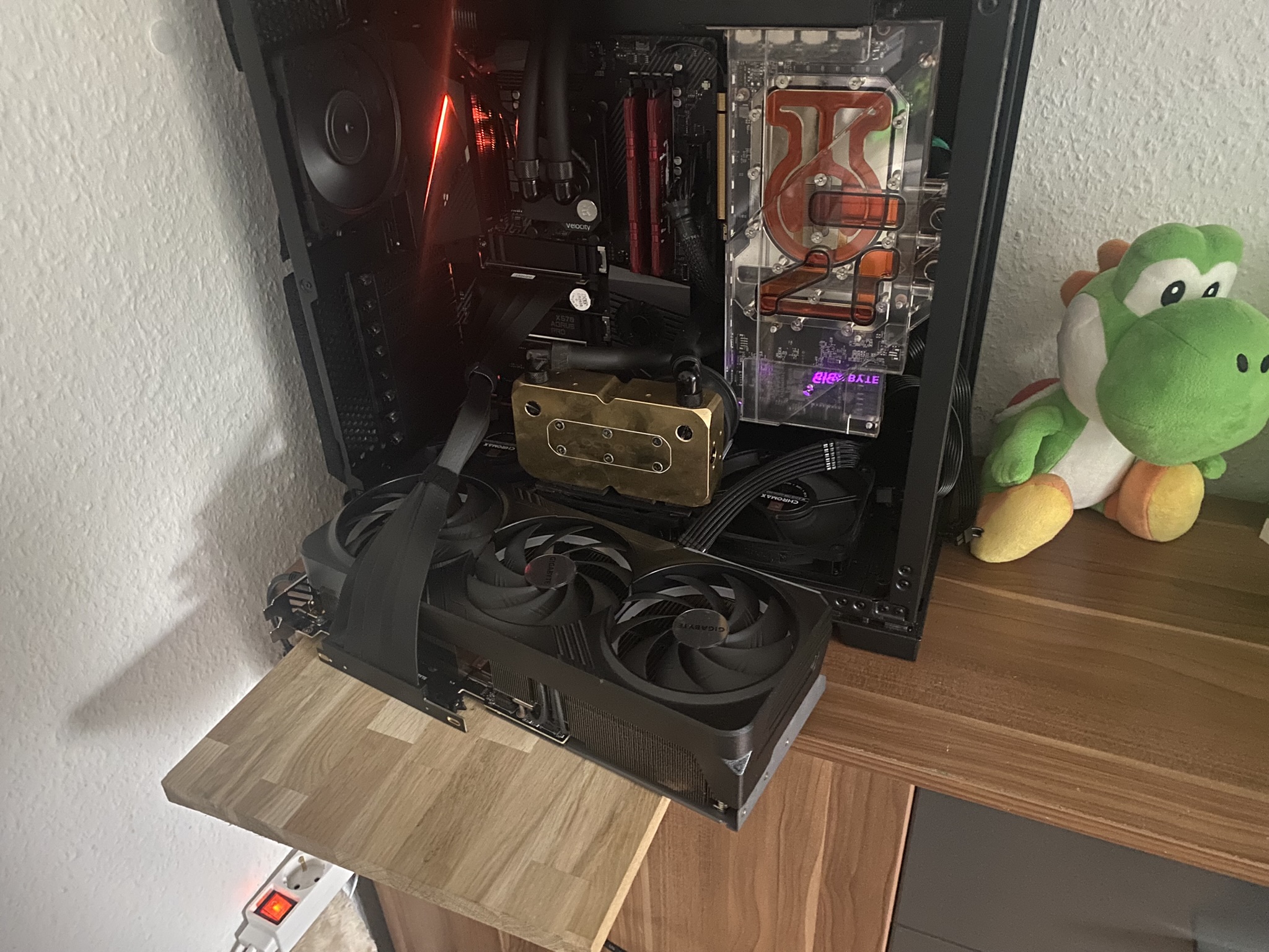

- Dez. 2020
- 6.379

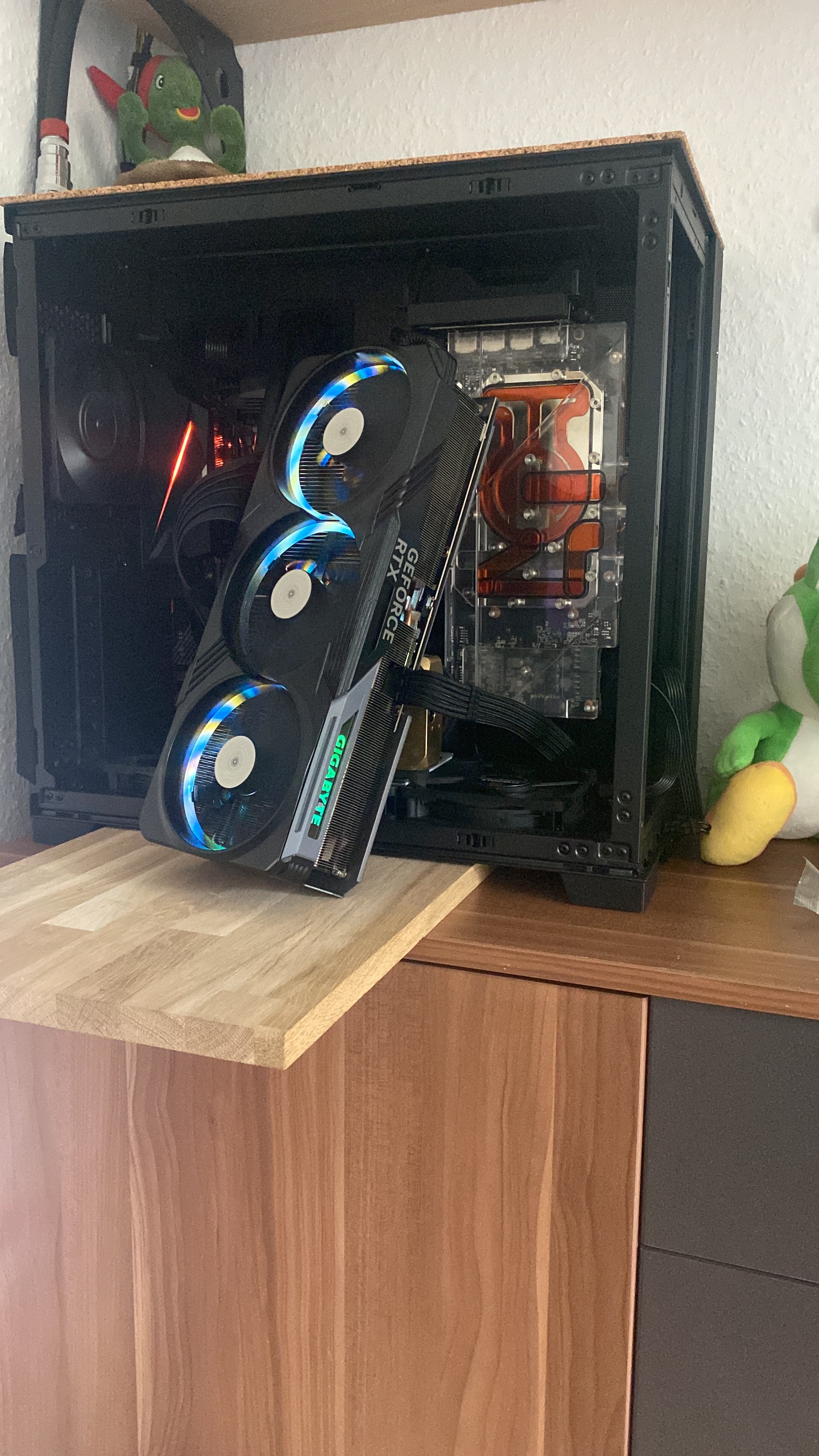

Brauch wer ne 6800XT ?

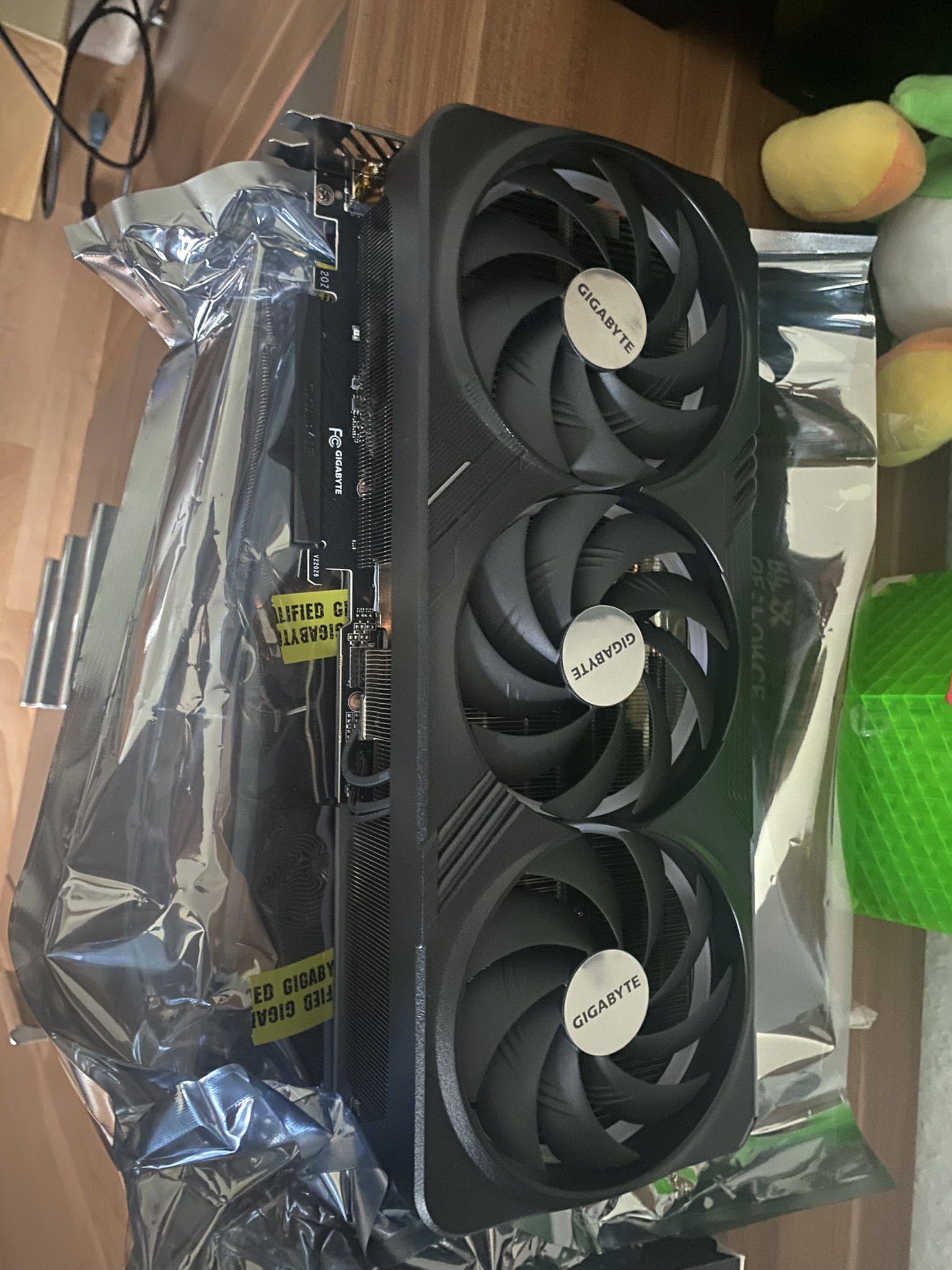

Gestern kam Post.
Ich bin ja ein Hands-on Mensch.
Hallo 4090.

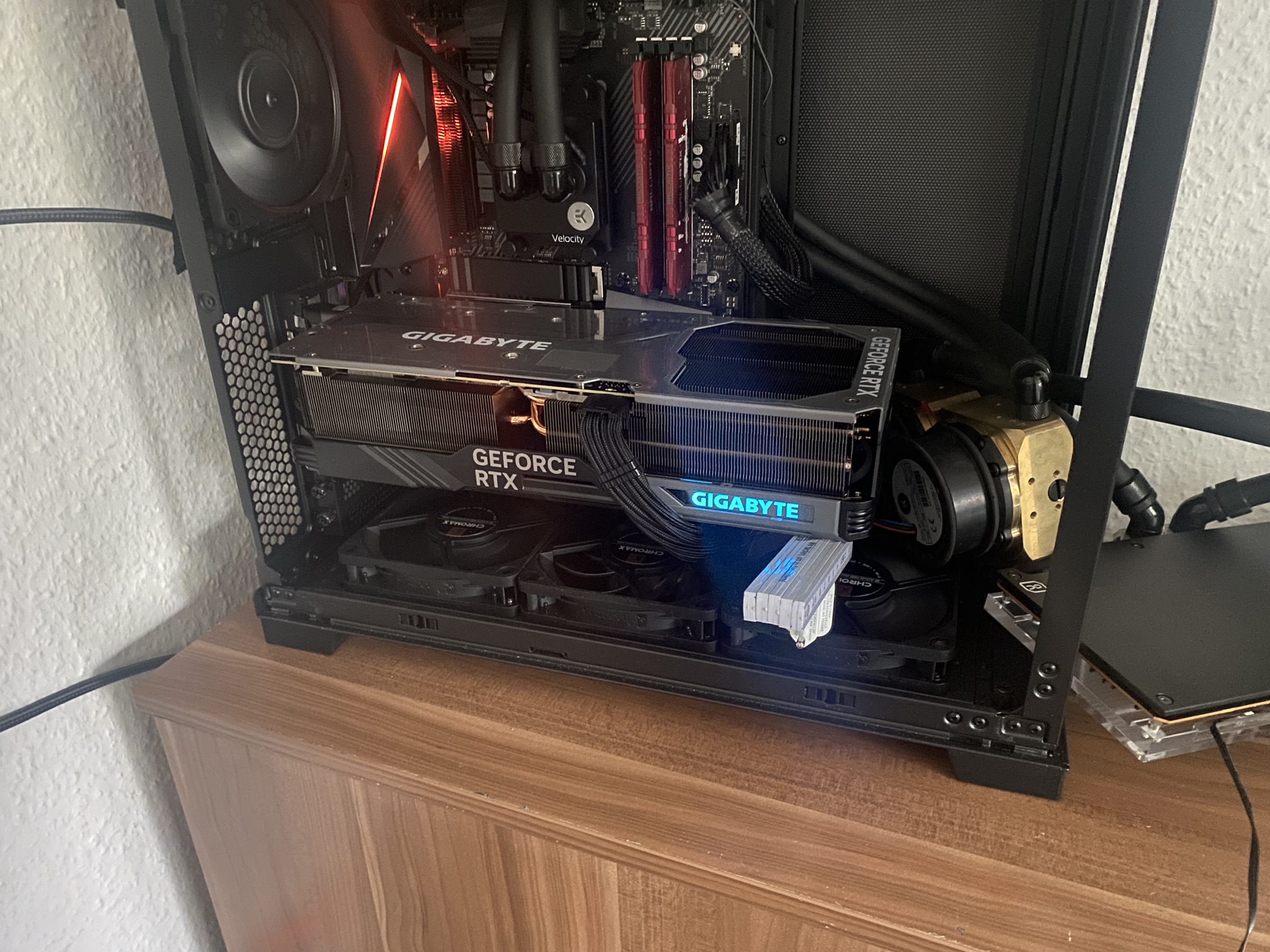

Erstmal den Block drucktesten. Und natürlich die Karte.
Schnell machte sich Ernüchterung breit: nix ist stabil.
Auf einmal WHEA Fehler, Treiber schmiert ab. Furmark ruckelt.
Andere SSD mit frischem Windows.
Nix geht.
Am Ende war es der Riser vom Upright...anscheinend verträgt er sich nicht mit der 4090.
Da die 6800XT zu dem Zeitpunkt noch im Loop war hier nochmal getestet: alles tutti.
Hmhmh.
Naja. Jedenfalls lüppt es jetz
Gestern kam Post.
Hallo 4090.
Nix geht.
Hmhmh.

Deswegen immer ein Benchtable zur Hand haben
