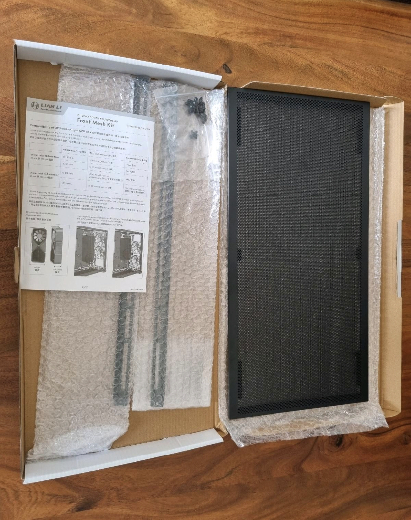

Wie wäre es mit benutzen?
Sinusspass
- Sep. 2018
- 2.355
Wieso, Frontscheibe weg, Mesh hin. Ganz einfach, sollte in 5 Minuten gemacht sein.
Sinusspass
- Sep. 2018
- 2.355
Eins nach dem anderen. Dass da Mesh ist, animiert doch förmlich dazu, damit auch etwas anzufangen.

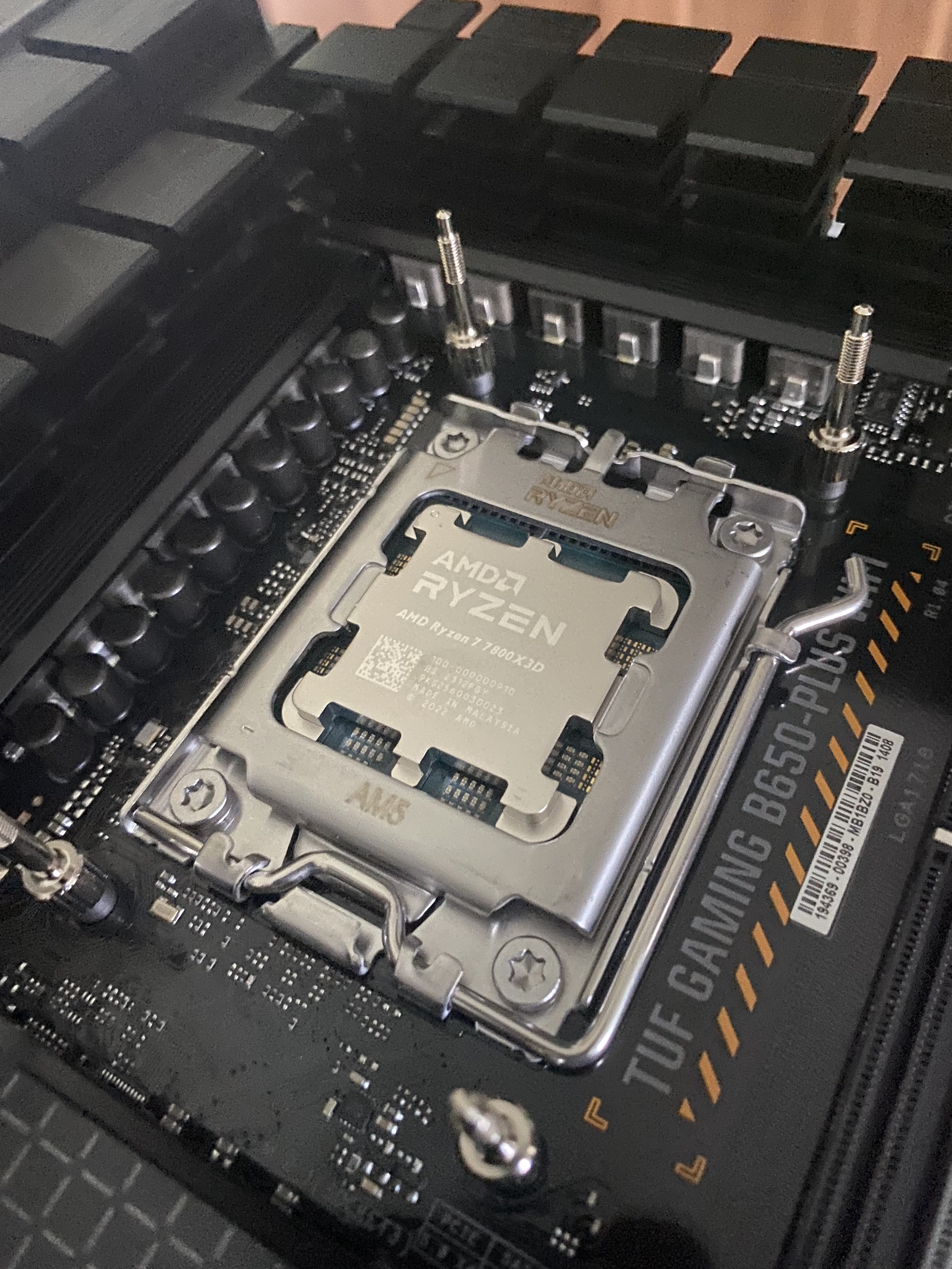

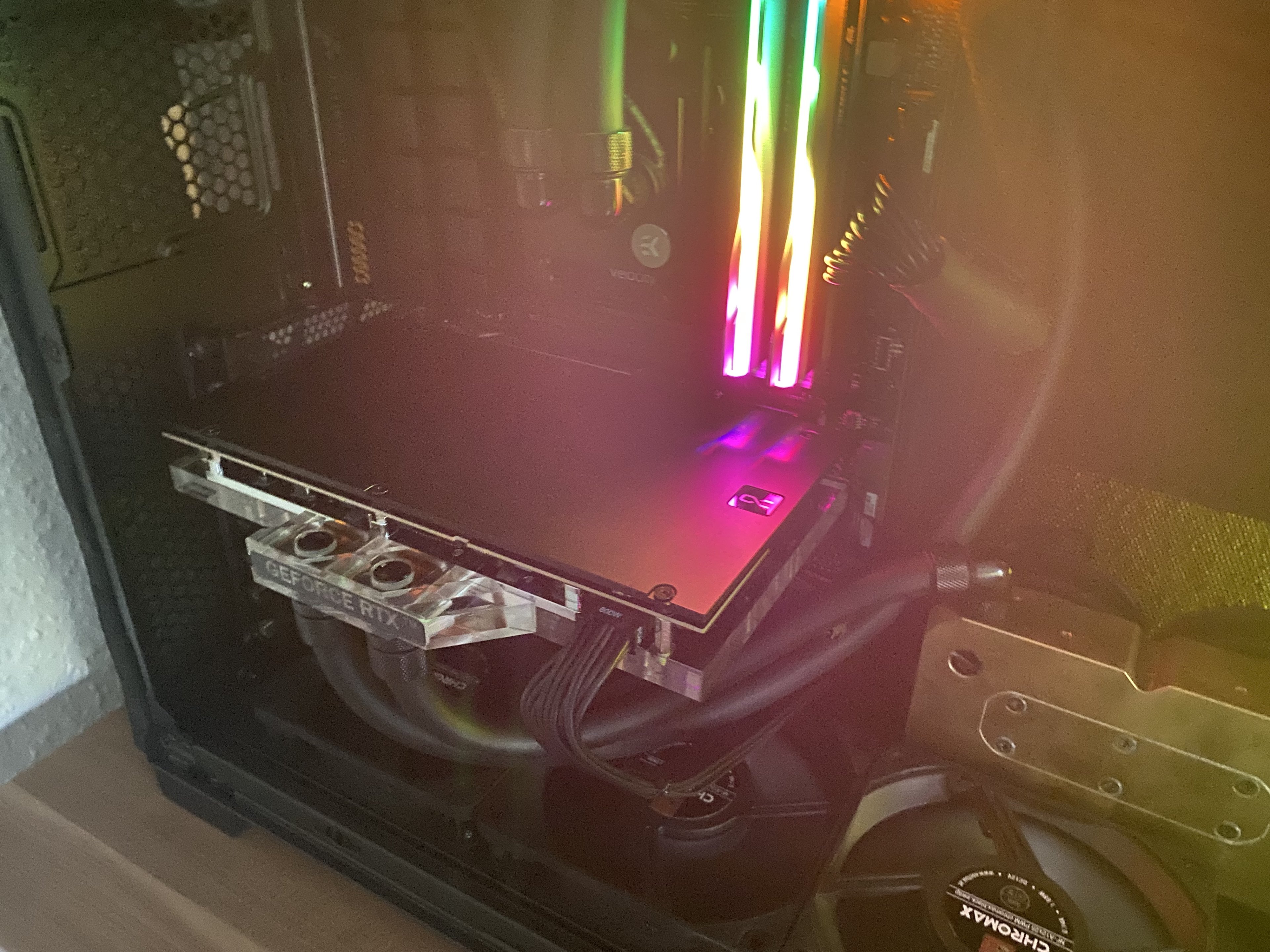

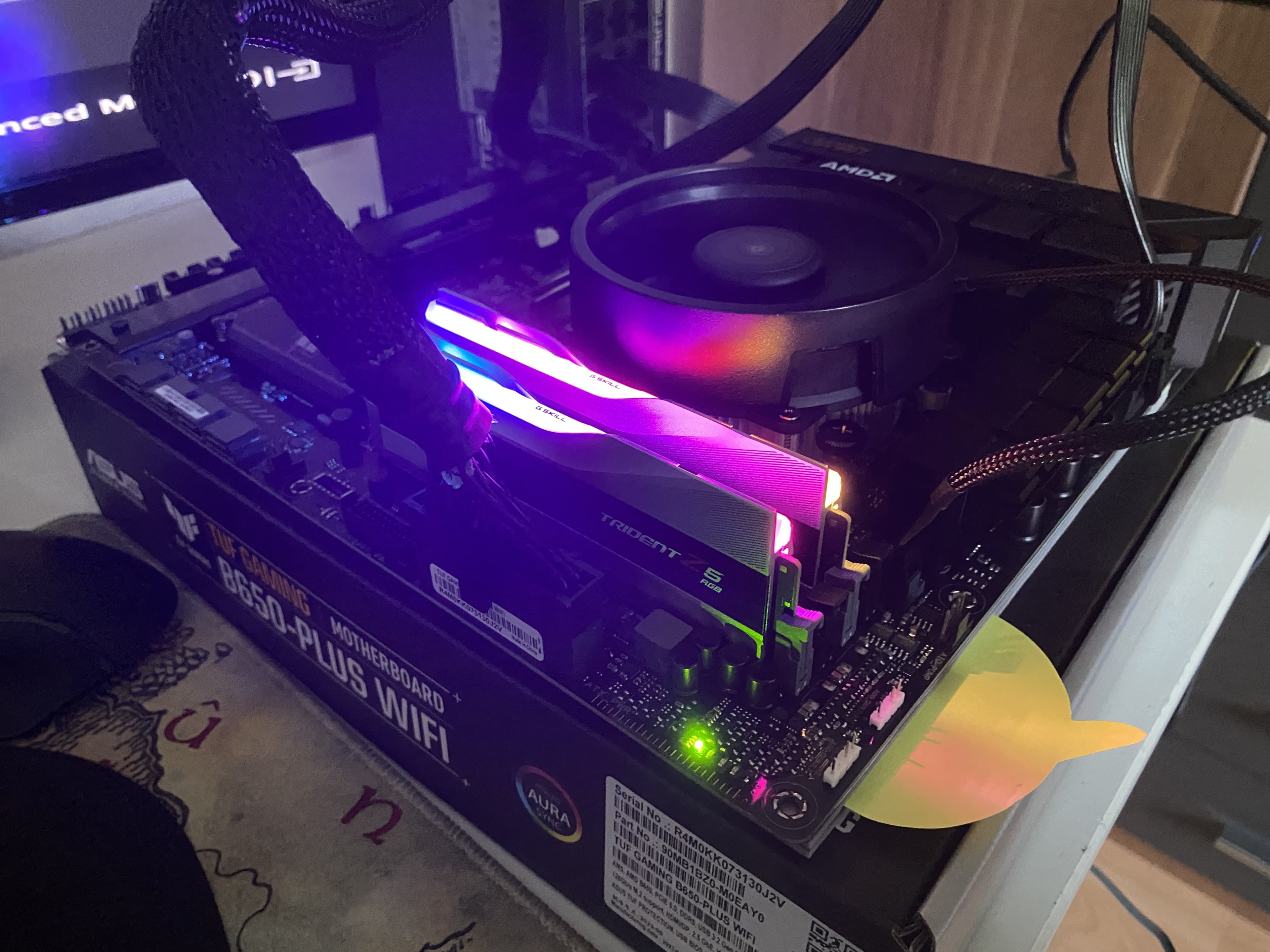

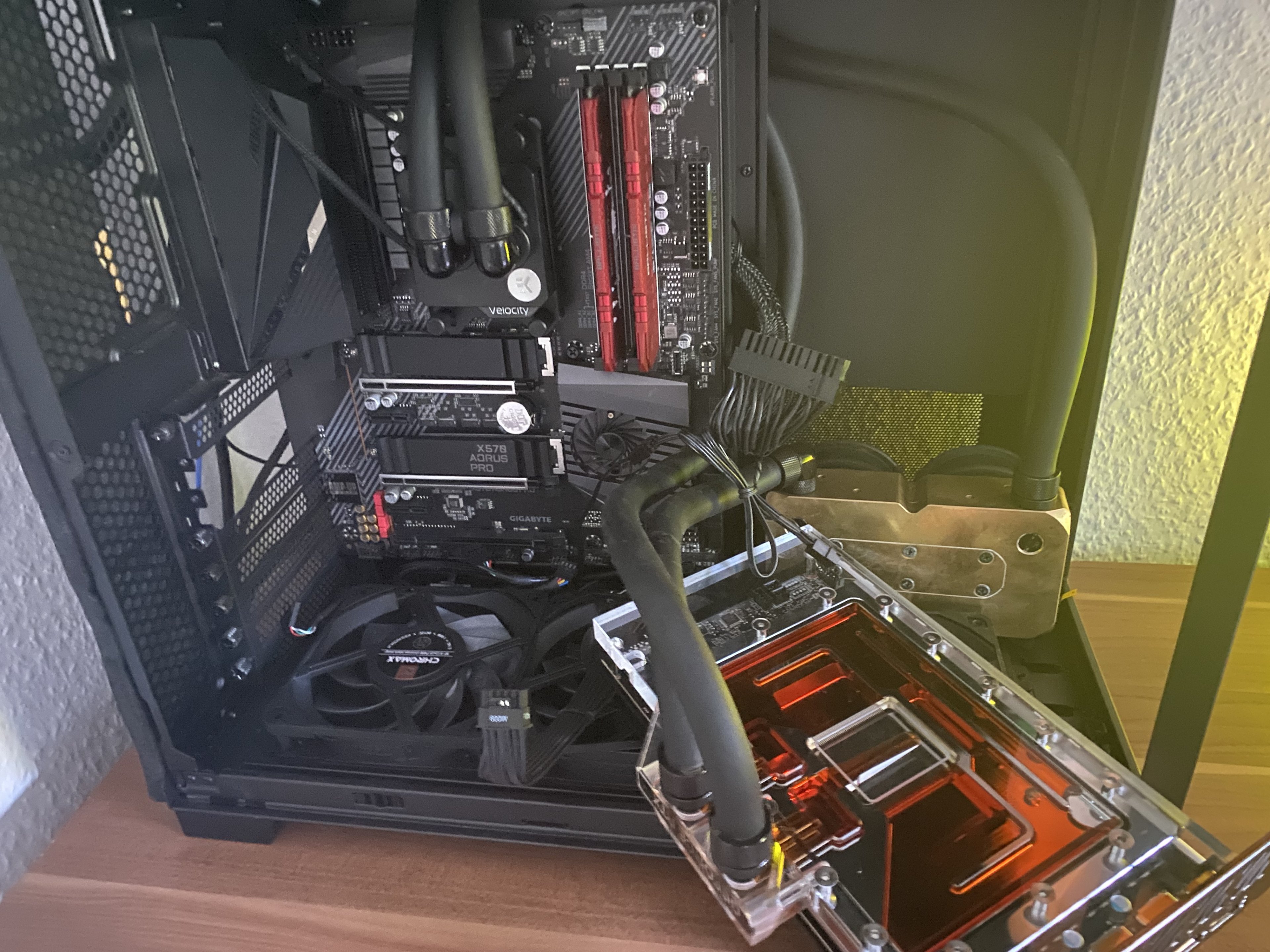

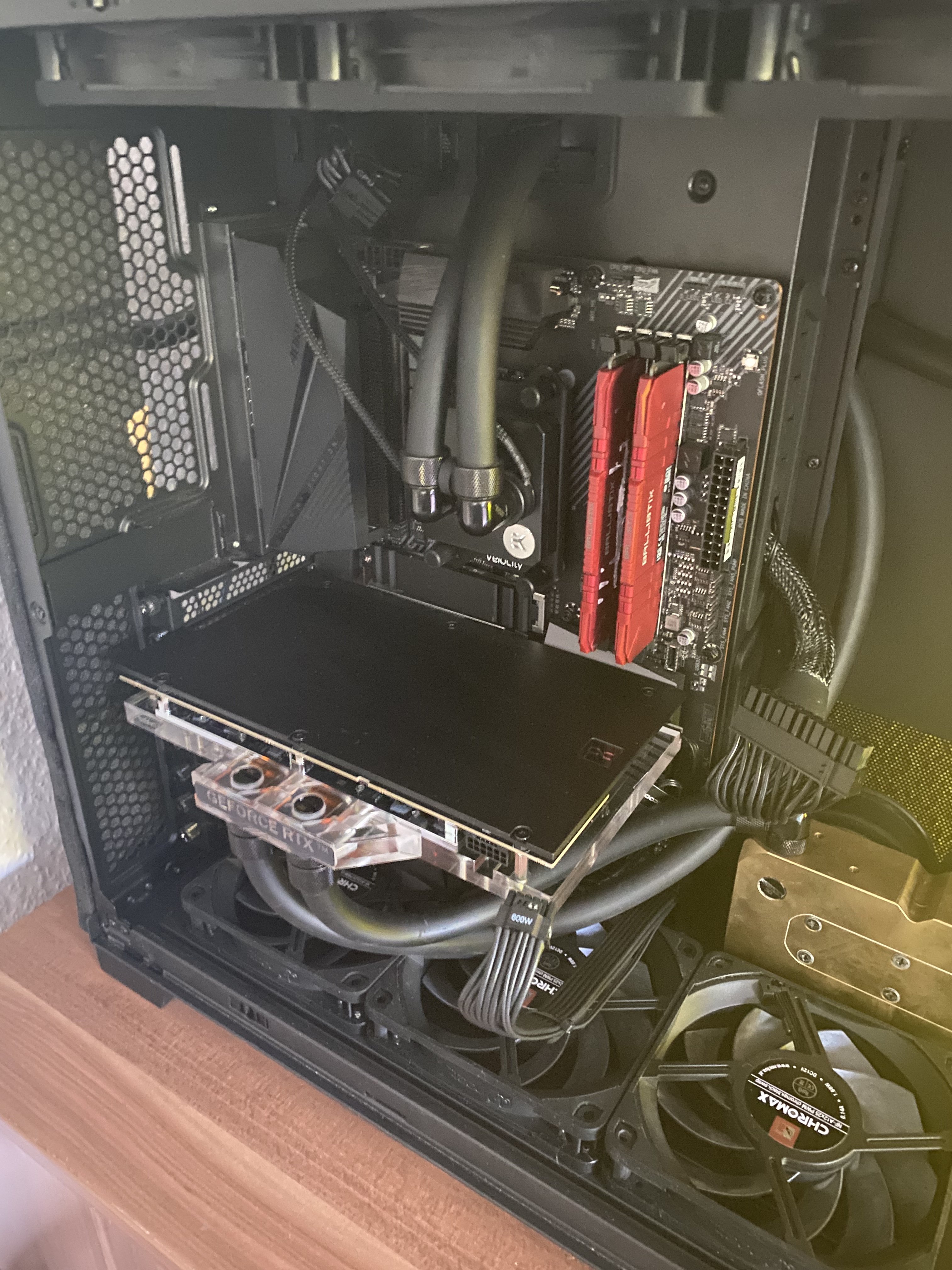

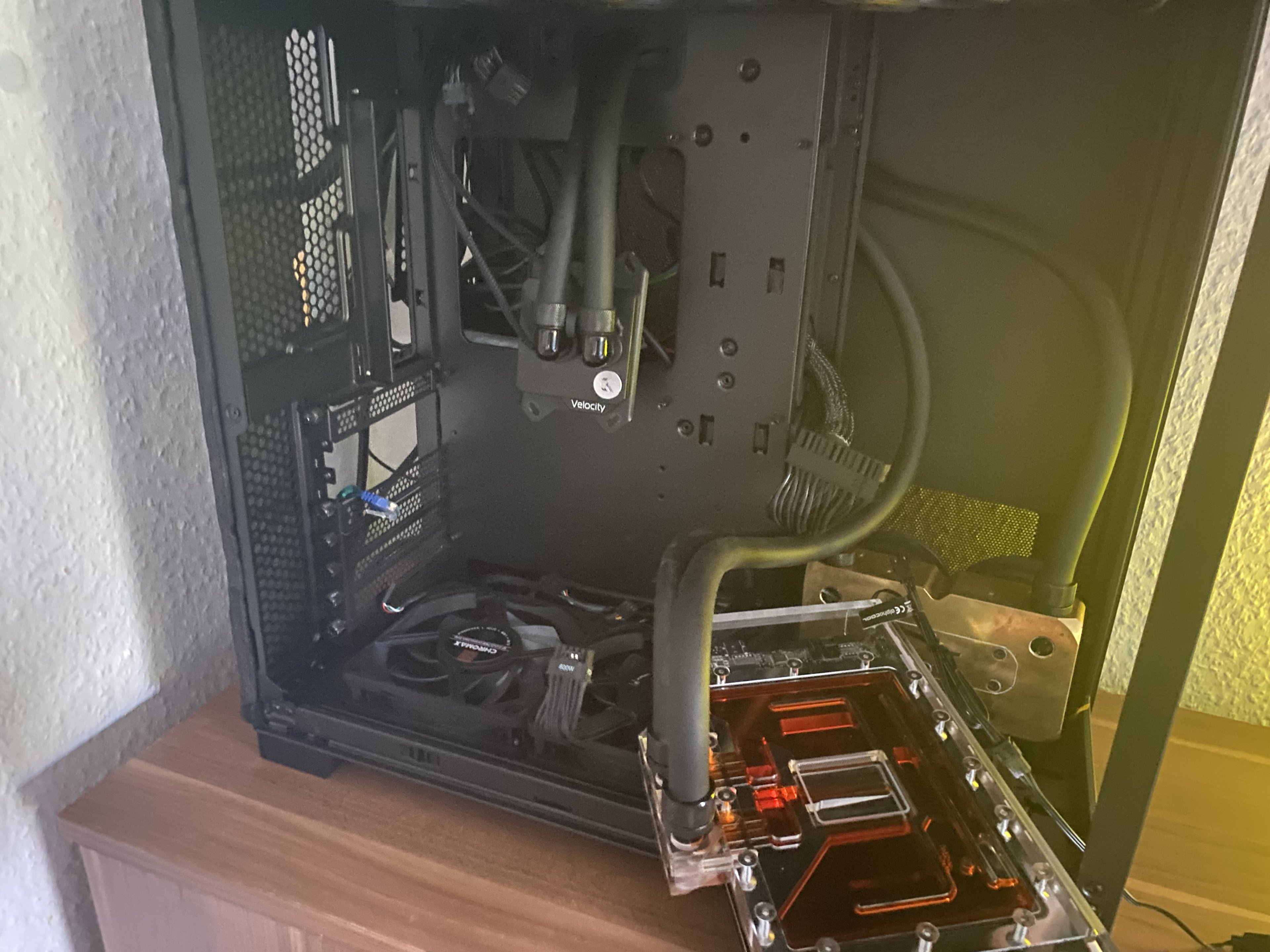

Nachtrag.
Umbau ala minimii.
Kiste läuft.
Ich will benchen.
Mach dich nackig.
Erstmal alles an Kabeln vom alten Board entfernen.
Und noch mehr.
Der Schlauchweg reicht um die Grafikkarte "beiseite" zu legen.
War ne gute Idee
Zauber Zauber..
Altes Board schwupp und weg
Neues Board drin und alles drauf.
Let the Benches begin...erster CPU Score sieht passend aus.
Mal schauen wie der Velocity mit dem 7800x3d performt.
Umbau ala minimii.
Kiste läuft.
Ich will benchen.
Mach dich nackig.
Und noch mehr.
War ne gute Idee
Zauber Zauber..

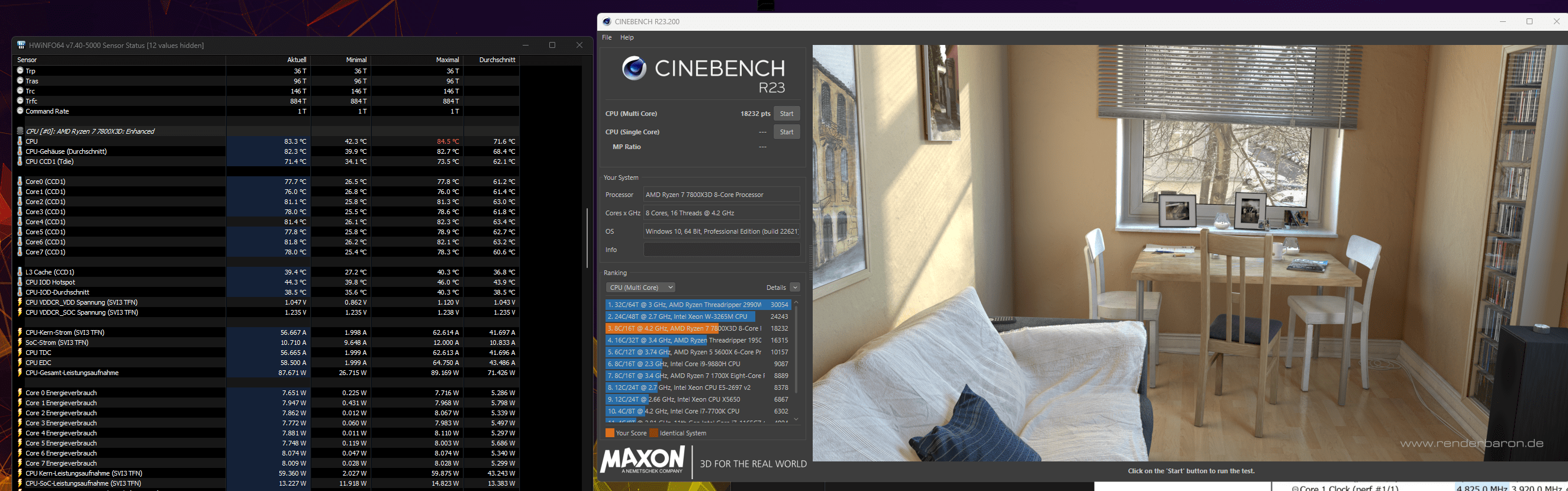

Das Gleiche habe ich grad im Luxx gepostet:
Bin nun mit dem 7800x3d zugange.
Die ersten Test mit dem guten alten Velocity waren positiv.
Dann kam Cinebench 23
Man bedenke: 2x Nova 1080mm, ca. 75l/h.
Temps bis zu 83-84 Grad, Cores selbst etwas niedriger.
Gehen nach dem Test aber direkt auf knapp 42-44 runter.
In RDR2 sind die Temps bei 49-54 Grad. Also top.
Prime95 SmallFFT spukt mir max 65-66 Grad aus nach ca. 10 Minuten.
Wassertemperatur in allen Fällen bei 26-29 Grad (Kalt hier, Raum hat 22)
Ich denke, damit kann man am Ende leben, oder ?
