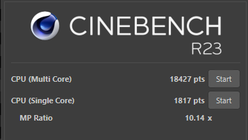

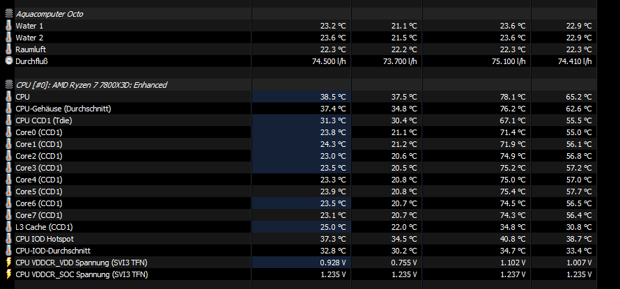

Neue Benchmark.
Ich möchte meine neue Kombi ja besser kennenlernen
-- R23 Score 18427 Punkte
-- CPU max 77,3 Grad
-- Wasser dabei 24,2 Grad max
-- Raum hat 21,2 Grad
Dann habe ich das System mal durch den Timespy Extreme Stresstest gejagt.
-- CPU max. 65 Grad, Schnitt 52-55
-- GPU max 37,8 Grad
-- GPU Hotspot max 43,3 Grad
-- Wasser max 26,6 Grad
-- GPU max 390W bei 0,975V, maximaler Takt 2625Mhz (hier geht denke ich noch was)
-- CPU max 57W
-- PSU Eingangseite 470W (ax1600i sei Dank kann ich es auslesen :D)
Bei Horizon Zero Dawn hatte ich die letzten Tage bei der PSU rund 240W max an Verbrauch.
Die Feststellung ist auch, dass die 3 Pumpen und die ganze Lüfter quasi nix verbrauchen.

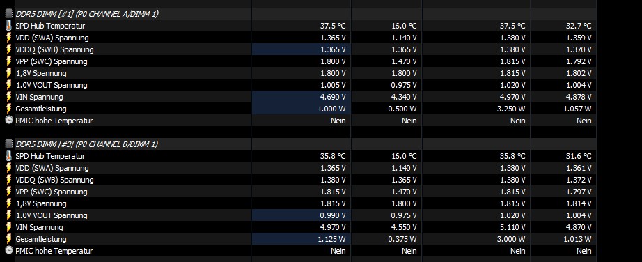

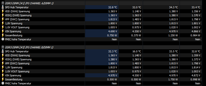

Zudem habe ich mal für @FUSION5 geschaut was man "Noctua RAM Kühler" bringt.
Lauf ohne:
Und lauf mit bei 400rpm, vorher habe ich die Temperatur auf 31 Grad absinken lassen:
Also hier immerhin 5 Grad (bei dieser Messung).
Der darf also weiter da "abhängen" :D

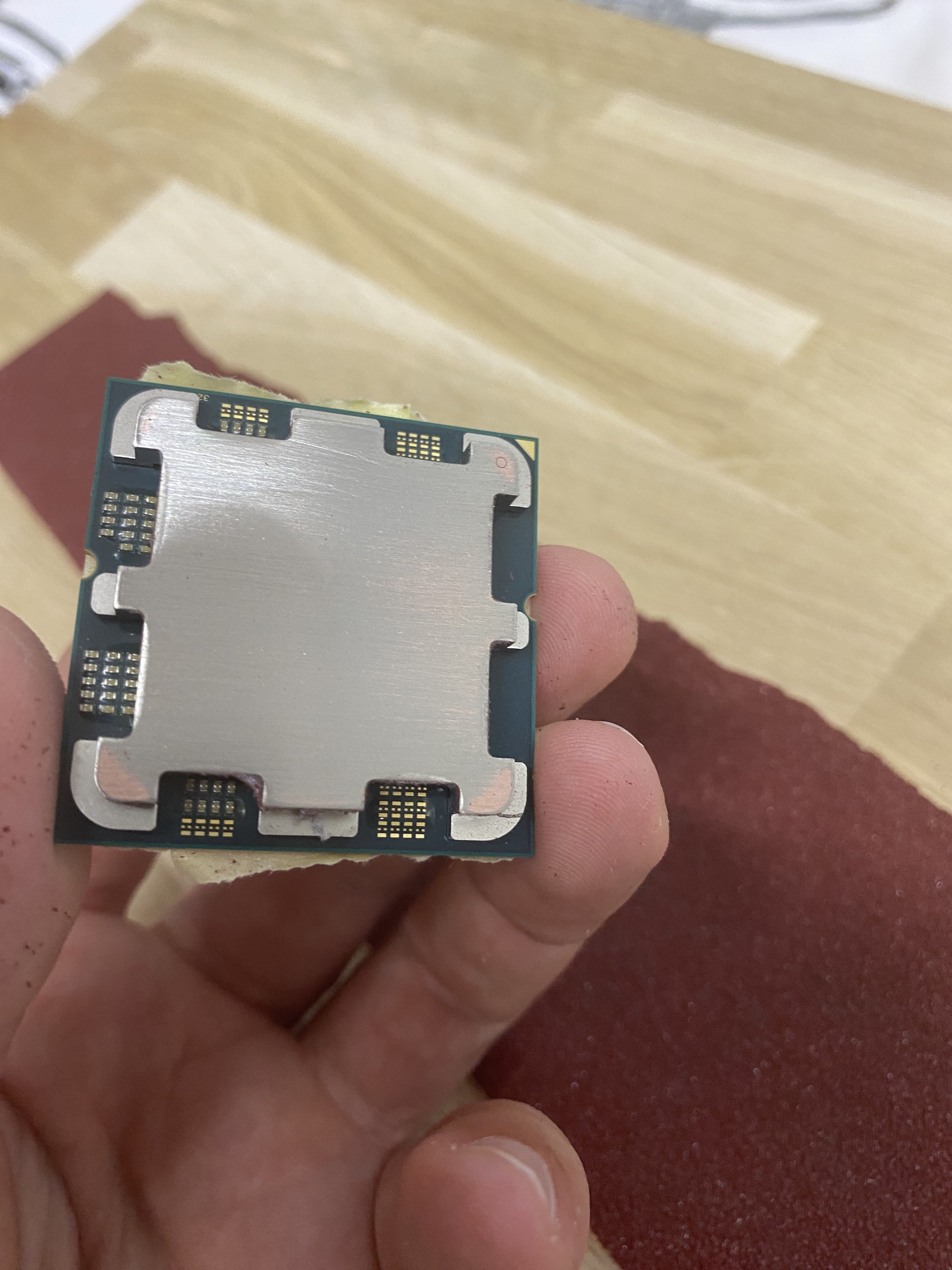

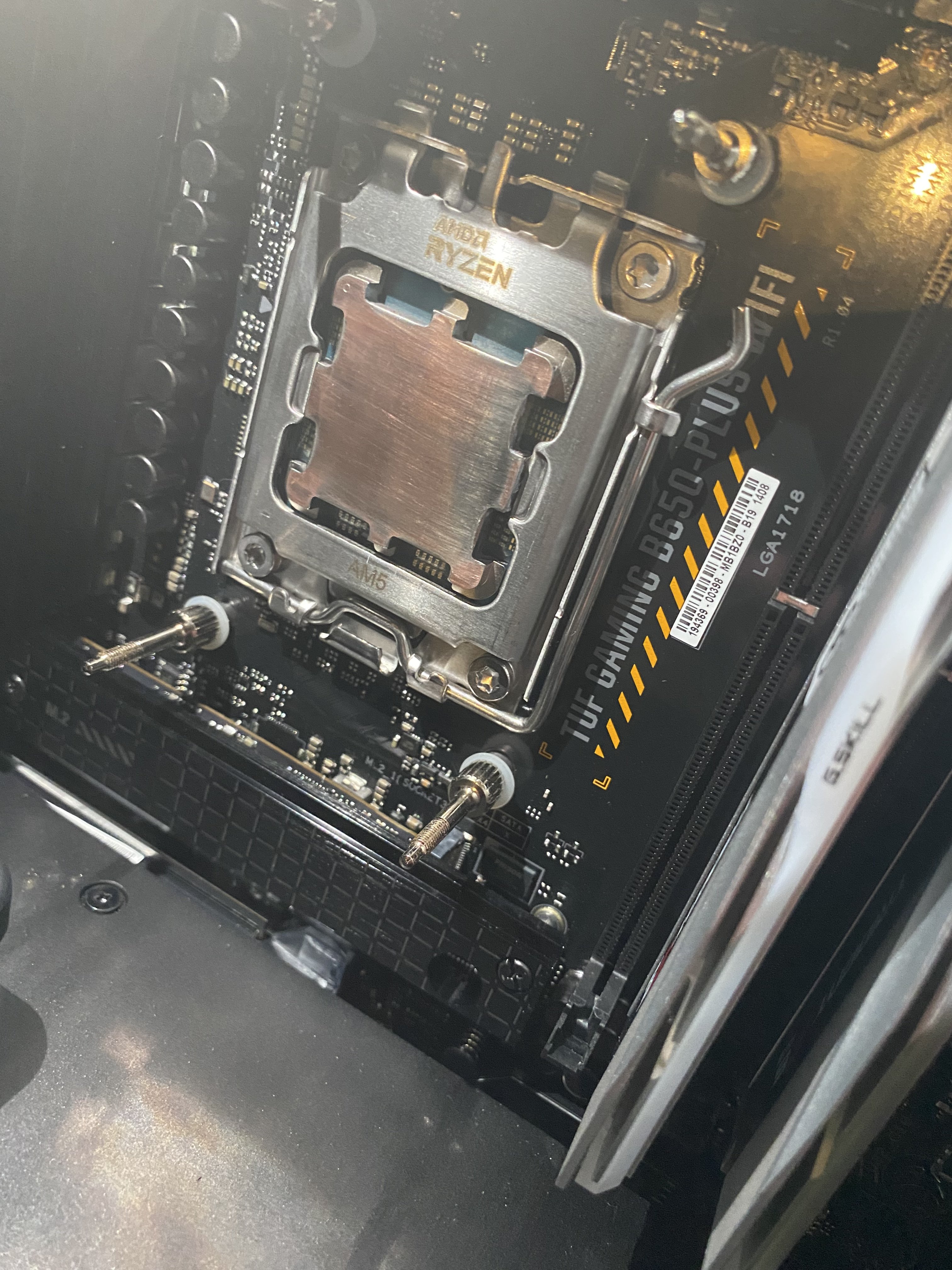

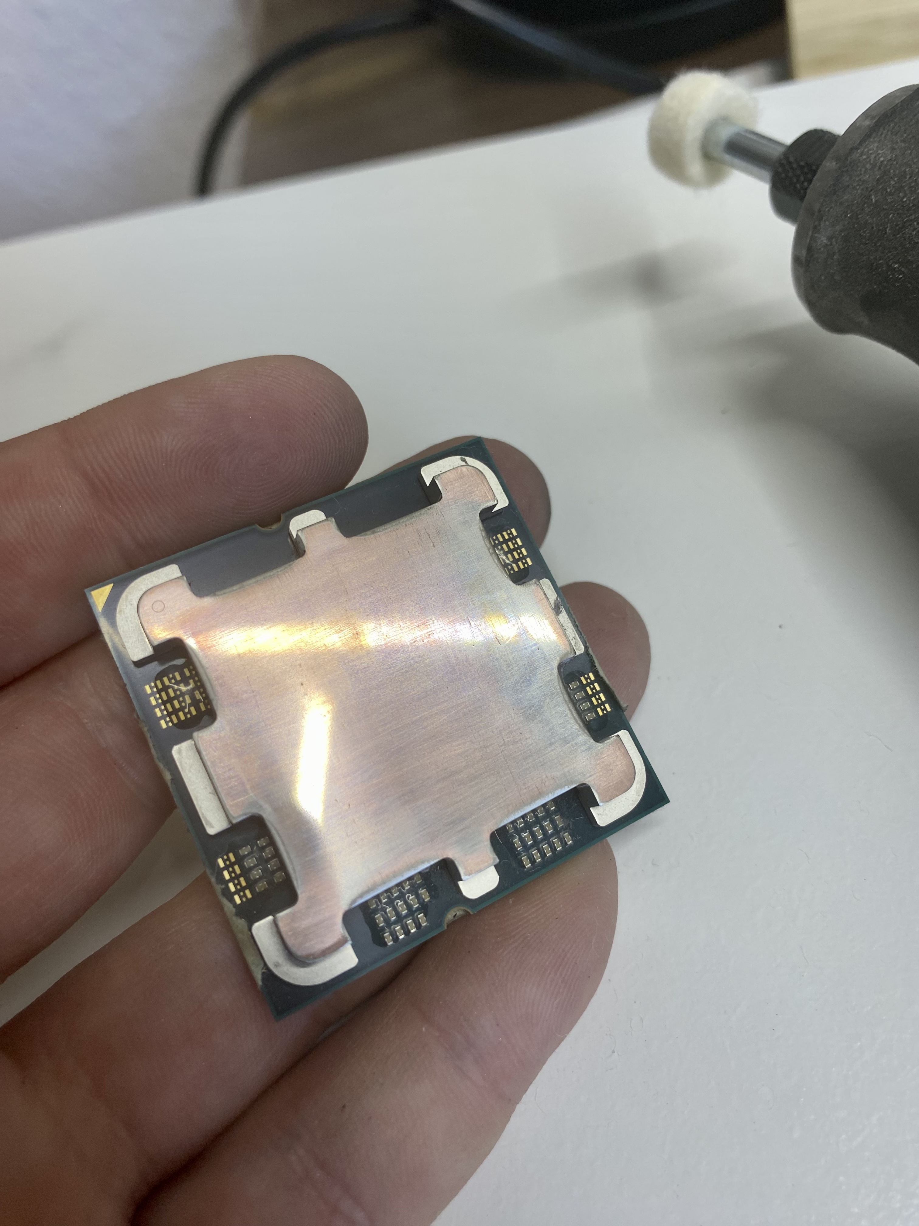

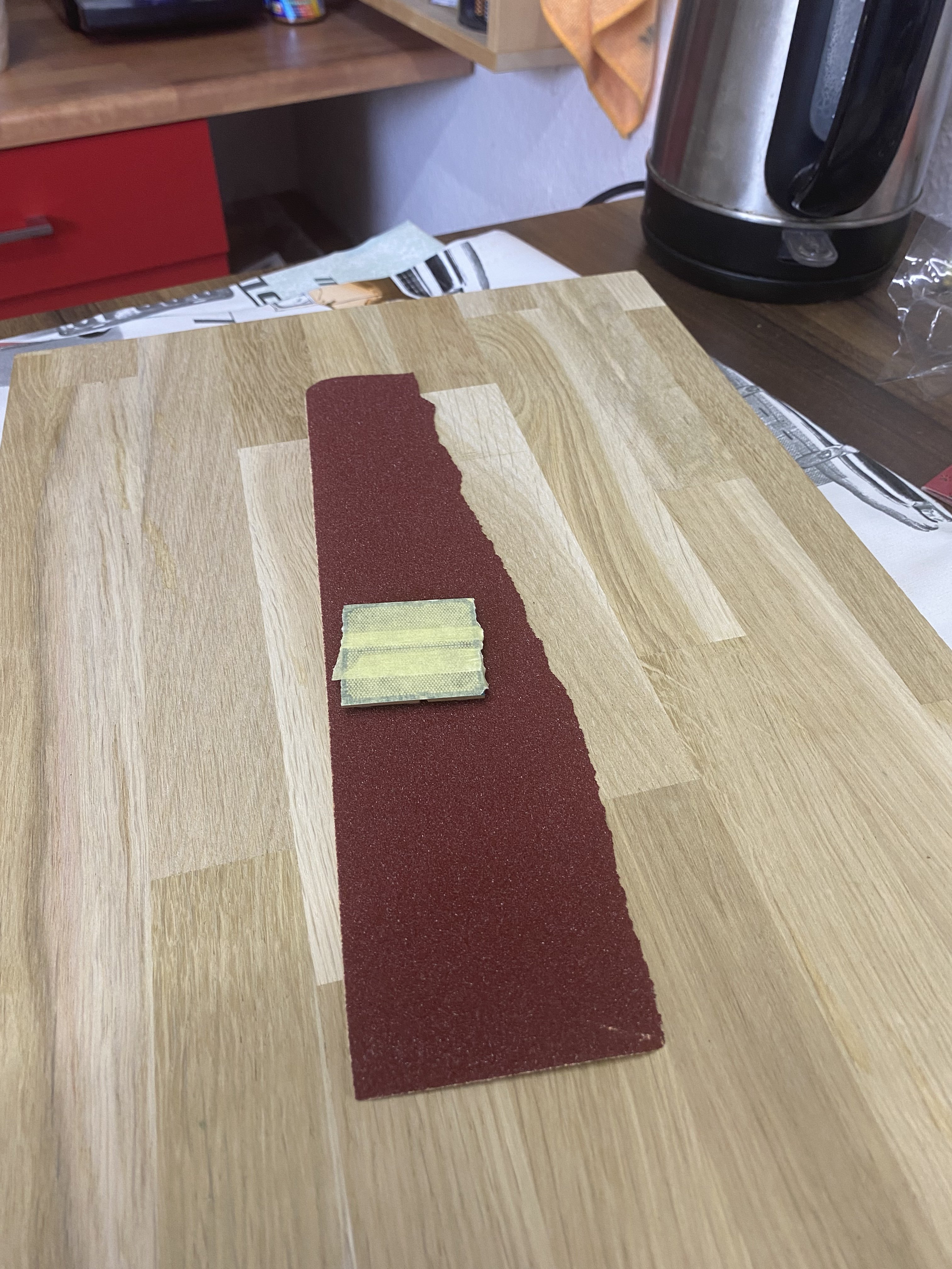

Redneck lapping ala minimii.

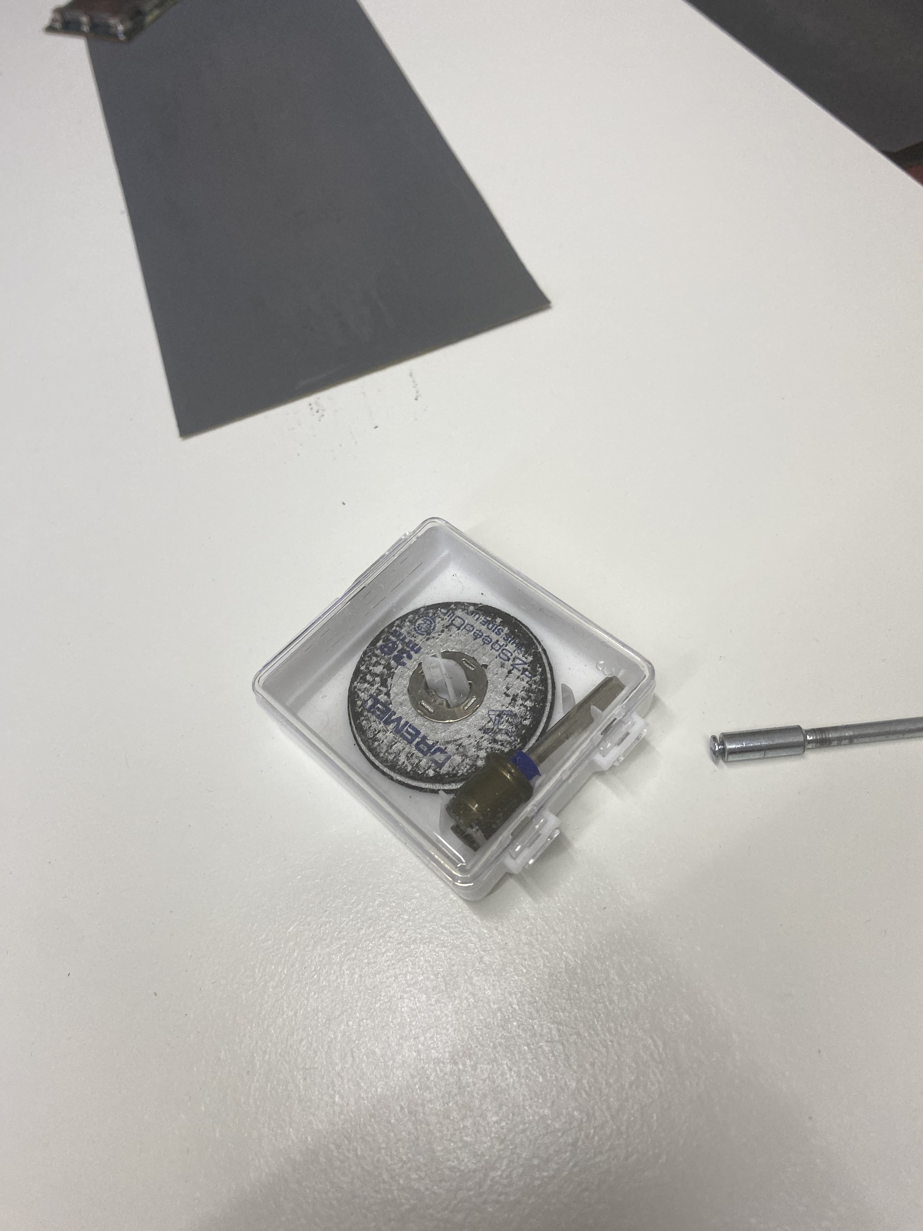

War ne spontane Aktion mit Schleifpapier und Dremel.
Ups ne. Falscher Dremel Aufsatz.
Aha oho.
Nach dem ersten Durchgang sah es noch nicht perfekt aus.
Aber dennoch habe ich ihn mal eingebaut.
Spoiler: läuft noch :D
Leider nicht das gewünscht Ergebnis.
Auch mit zweitem Durchgang schleifen nicht.
Allerdings habe ich heute hier drin auch um ca. 2 Grad höhere Raum und Wassertemperaturen.
Unter 78 Grad bekomme ich ihn so nicht...
Da ich einfach keine gescheiten vergleichbaren Werte zu meinen letzten Läufen habe, muss ich wohl niedrigere Temps abwarten ^^
