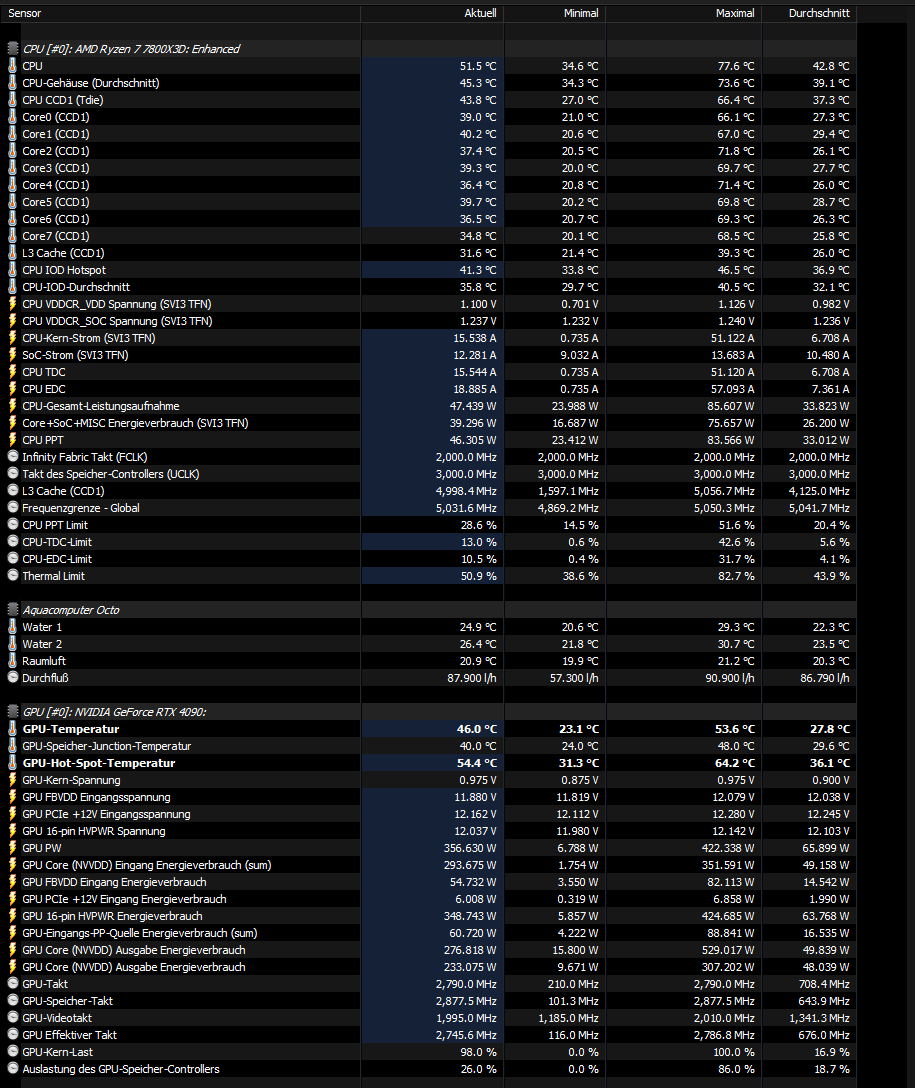

So. Mal Cyberpunk 2077 Phantom Liberty angefangen.
Die Karte kann bei mir ja doch 350-420W schlucken :D
Temperaturen sind gut, wohl gemerkt bei unhörbarem System.
Delta GPU zu GPU Hotspot liegt bei ca. 8-9 Grad ingame. Damit kann man leben oder ?
2790 mhz bei 350W 422 W.
Meine macht 2715 mhz bei max 170W (ich hab sie ein bischen UV) aber ich kriege immerhin 75FPS bei ultra mit RT aktiv in 4k.
Hast du deine nicht UV?? Und in welcher Auflösung spielst du?
Du schaust auf die falschen Werte bzw. Interpretierst die falsch.....
Das sind alles Max / Min / Durchschnittswerte.
Kommt ja auf die Last an.
Und im Leben macht die Karte keine 2700Mhz bei 170W OHNE last dauerhaft.
Das aktuelle Profil macht leichtes UV bei 0,975.
Da habe ich in Cyberpunk im Schnitt 320W.
Die 422w waren Peak.
Für Viele andere Spiele nutze ich ein Profil mit 0,850V.
Da habe ich so 2680 Max.
Verbrauch bei ca. 220-220W.
Cyberpunk oder Hogwarts Legacy bekommen halt mehr Power ;)
Die Werte passen aber gut wenn du hier vergleichst:
https://www.hardwareluxx.de/community/threads/nvidia-rtx4000-undervolting-sammler.1325830/
Ja minimum und zu dem Zeitpunkt wo du drauf geguckt hast steht da 170W ;)
Dein Schnitt liegt bei 280W.....Aber über welche Dauer? Das weiß man nicht.
Kann man schwer vergleichen.
Jedenfalls versucht deine Karte Ingame eher 270-300W und nicht 170 bei 0.950v ;)
Eventuell kann noch jemand eine Einschätzung zu meinem GPU zu GPU HOTSPOT DELTA geben.
Habe mal geschaut, das scheint doch sehr um grünen Bereich zu sein.
Hier ebenfalls 10 Grad C. Differenz GPU zu Hotspot beim Spielen (Bykski Block).
Reaktionen: minimii
