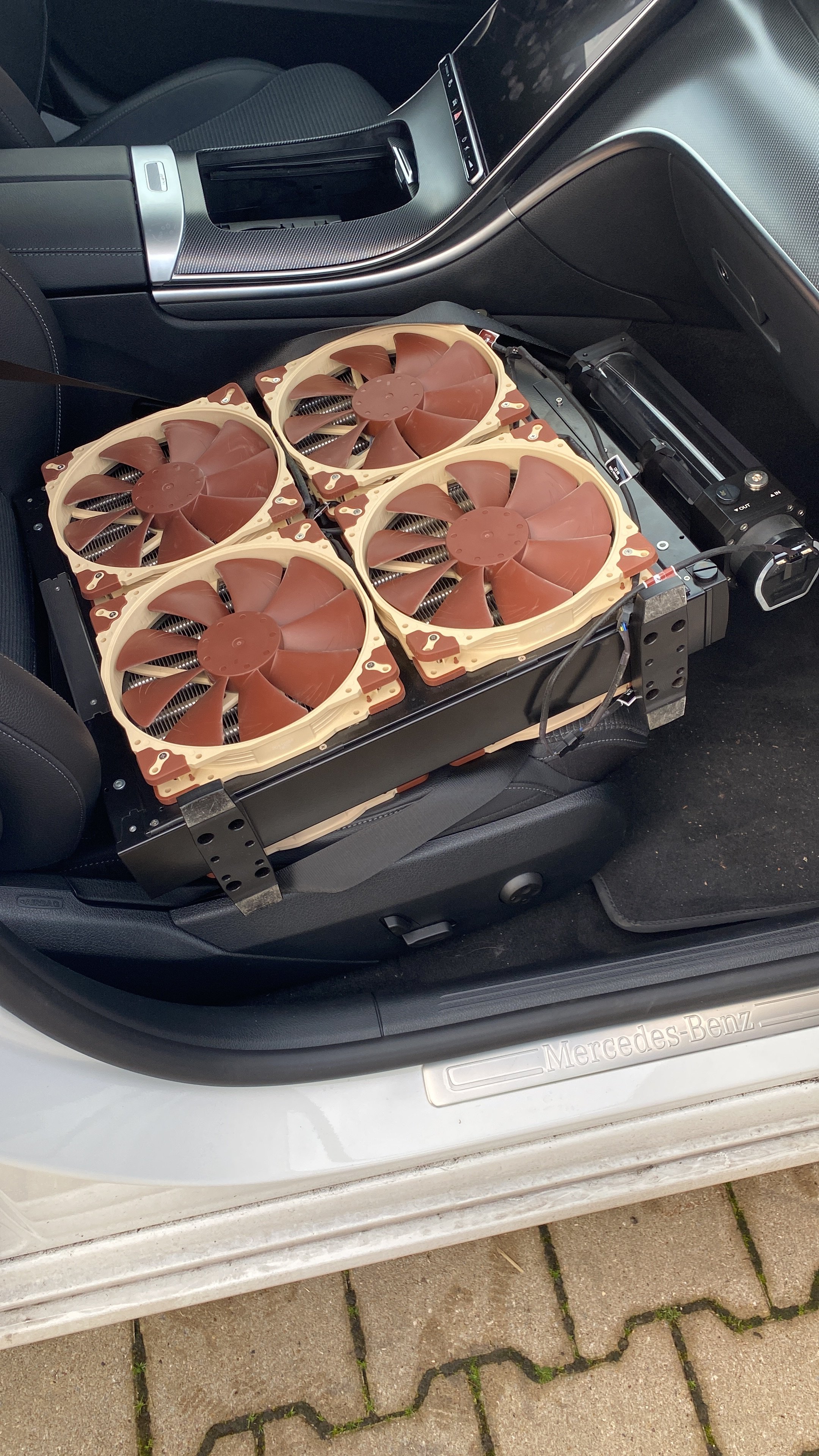

Hab ich bereits im Luxx geschrieben:
Die Nova fliegen raus, habe die Lüftern noch vorher getauscht.
Stehen jetzt zum Verkauf
Der Mora hat 8xA20...zur Not habe ich also Lüfter für nen zweiten da ^^

Naja. Zweiter Mora 420 LT kostet gut 230€.

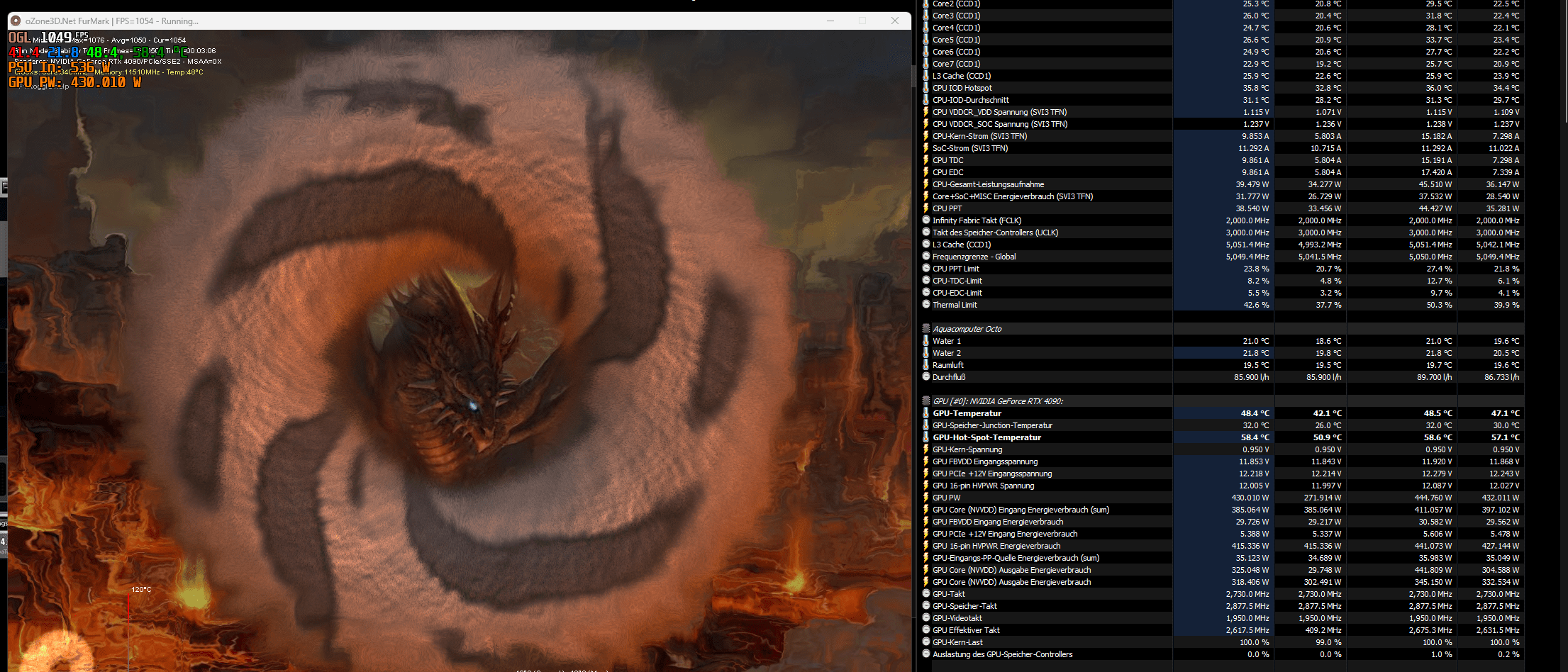

Naja, die Fläche ist schon geringer mit nur einem 420er vs. 2x Nova 1080mm
Aber aus den bisherigen Werten leite ich ab, dass er nicht wirklich schlechter als die zwei 1080mm agiert.
Das überrascht mich durchaus.
Furmark Version checke ich später...sitze grad nicht mehr am PC

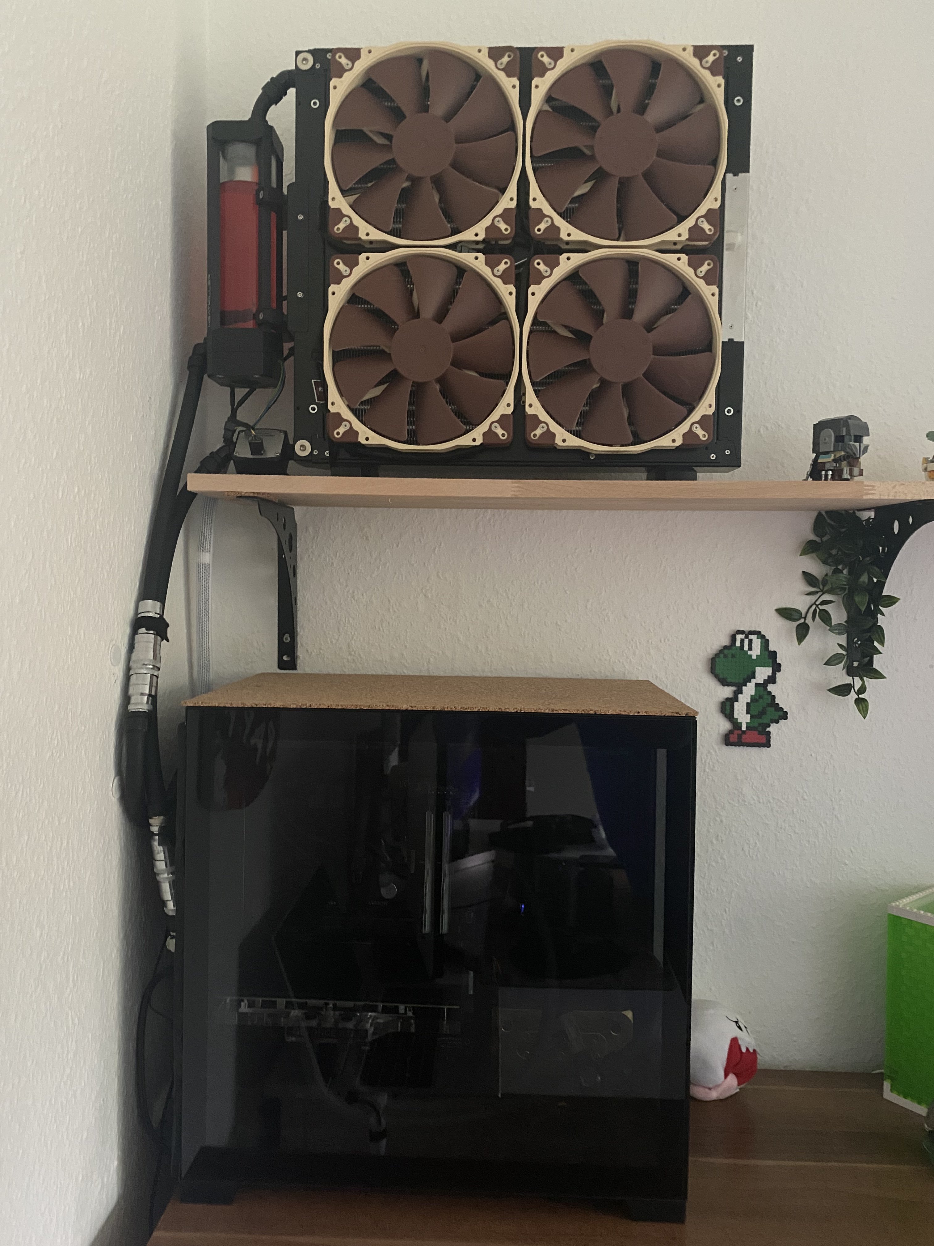

Tatsächlich recht gut.
Aktuell laufen sie mit 400rpm.
Aus meiner Sitzposition, ca. halben Meter niedriger und weiter weg höre sich sie nicht.
Wenn ich näher ran gehe (also mit dem Ohr am Radi) höhreich ein regelmäßiges tiefrequentes Laufgeräusch.
Aber sehr angenehm.
Ab ca. 500 wirds mit deutlich zu laut, bis 500rpm ist es noch okay.
Aber sehr angenehm.
