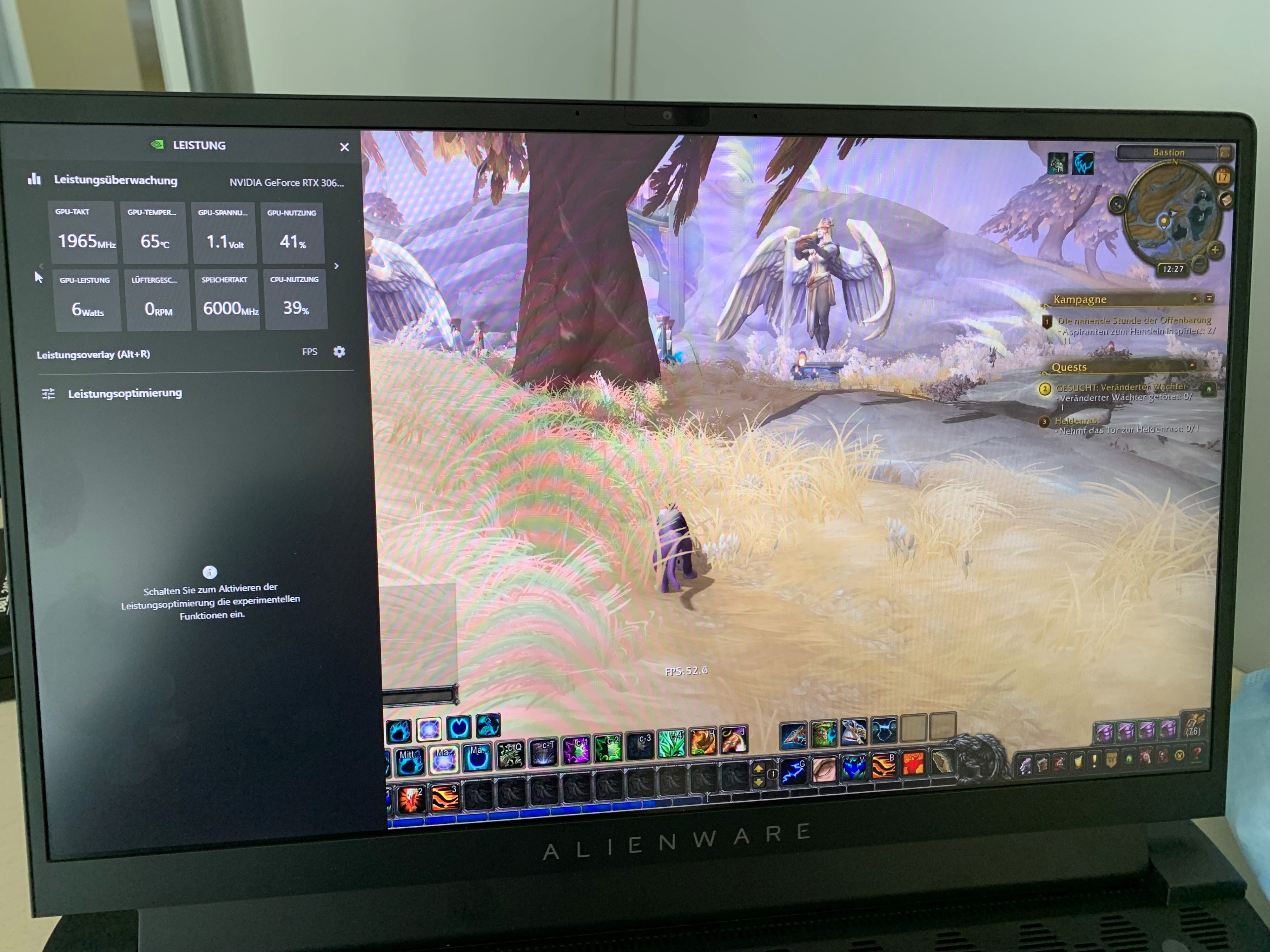

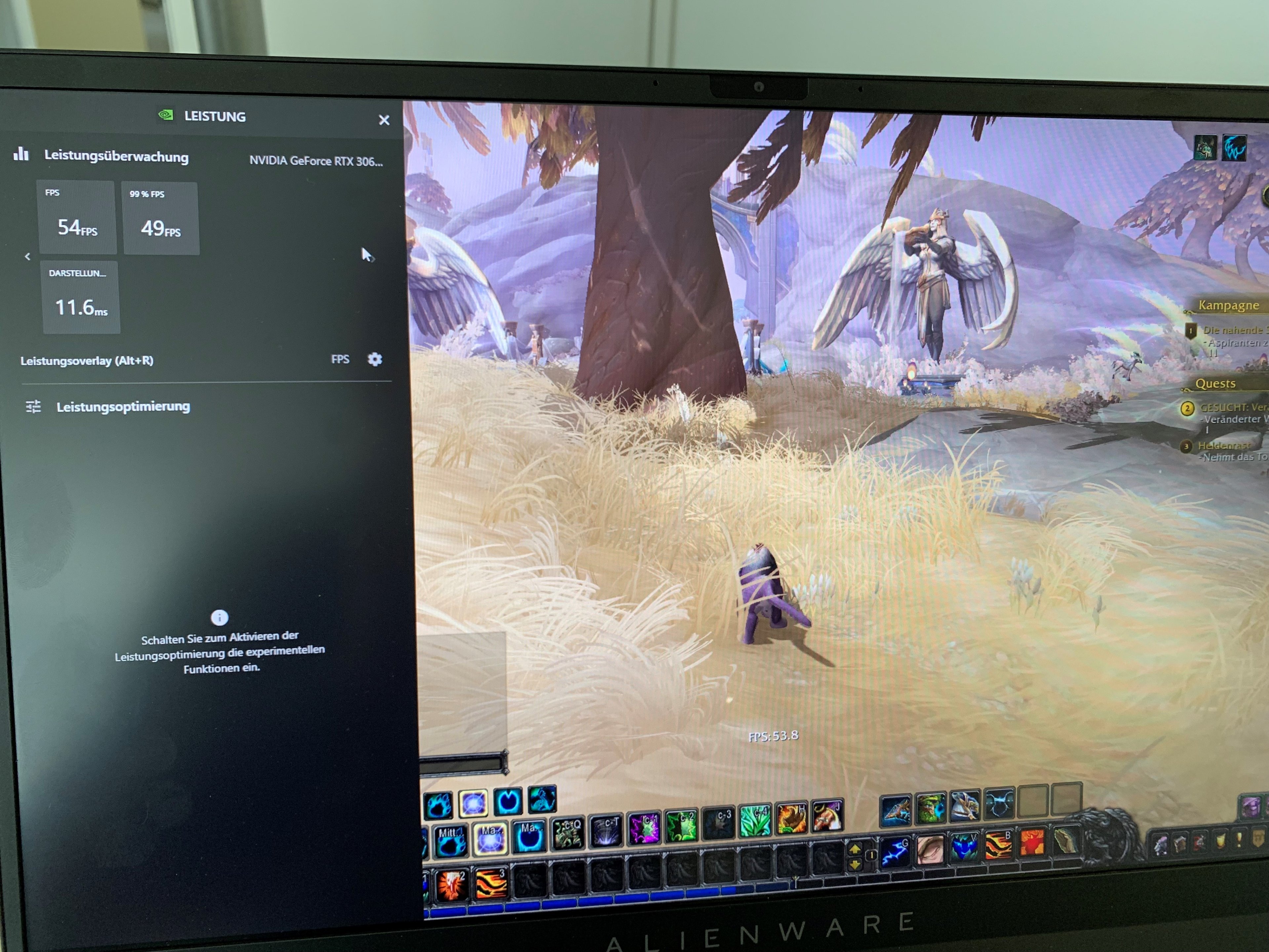

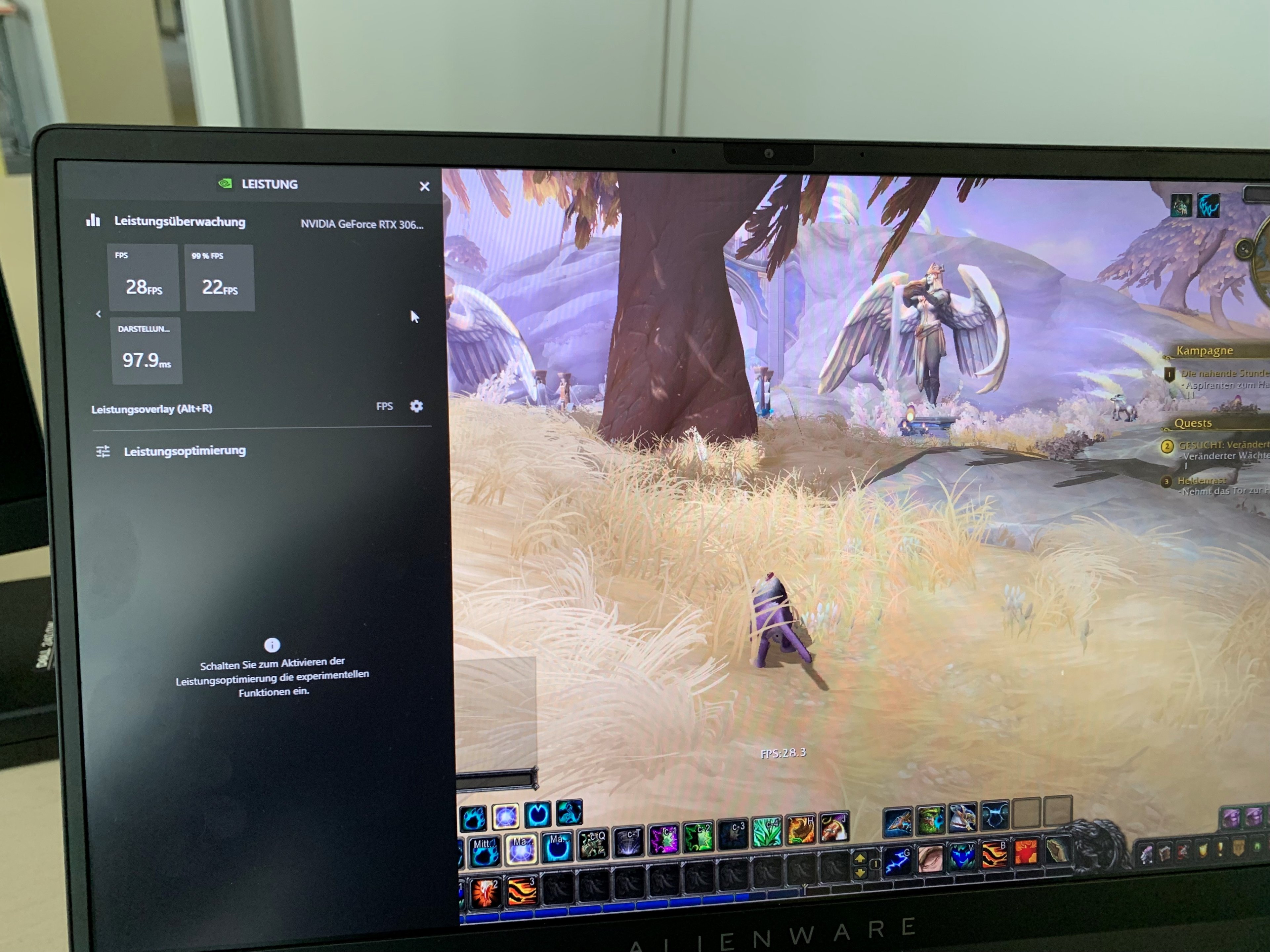

Wie bereits erwähnt, konnte ich ja reproduzieren, dass im Akkubetrieb, die FPS bzw. Leistung besser ist, als wenn ich mich im Strombetrieb befinde. Angehängt seht ihr jeweils die Screenshots aus dem Spiel WOW.
  • Ohne Strombetrieb (Screenshot 1 & 2 ). Durchschnittlich ca. 54 FPS
  • Mit Strombetrieb (Screenshot 3 &4). Durchschnittlich ca. 28 FPS
Auffallend ist, dass sich im Strombetrieb der GPU Takt nie verändert. Er verbleibt immer auf 210 MHZ. Ist doch nicht normal, oder?
Ohne Strombetrieb hatte ich manchmal 1965 MHZ. Der Lüfter zeigt immer 0 RPM an. Egal ob im Strombetrieb oder nicht. Kann aber sein, dass dieser bei 60 Grad noch nicht anspringt und erst bei 80 Grad oder so?

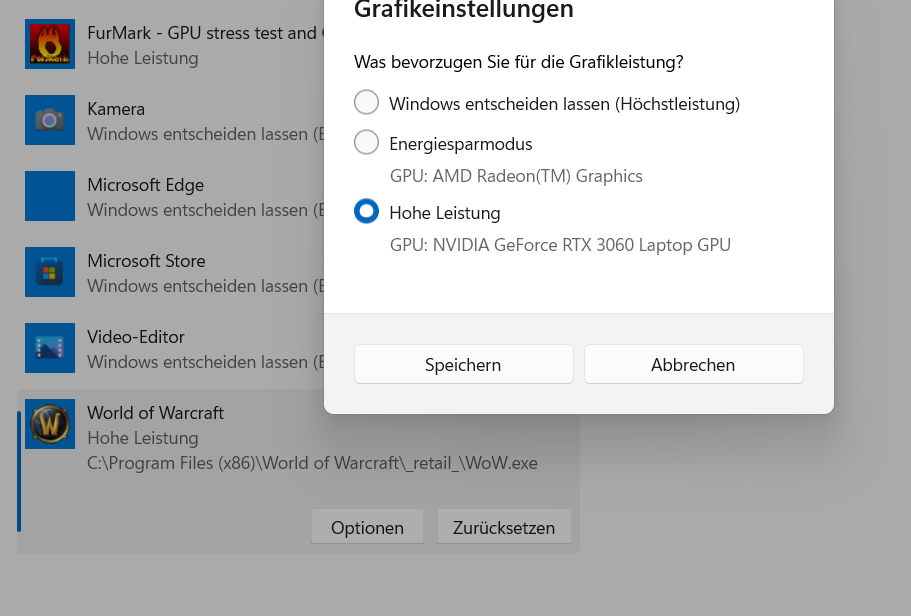

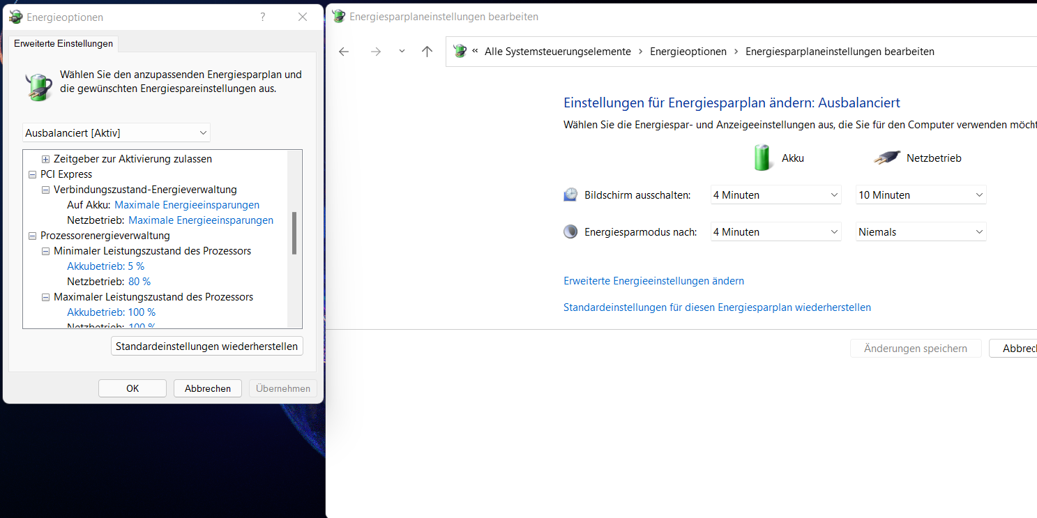

Läuft auf Ausbalanciert (Aktiv). Habe dort auch bereits versucht, die Einstellungen anzupassen. Das half aber auch nichts. Habe zudem auch im Windows direkt die Anwendung als Hohe Leistung definiert.
Ein anderer Energieplan, hilft leider nichts.
