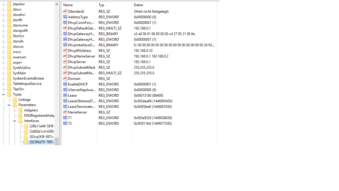

Hast du dir mal die Konfiguration deiner Netzwerkkarte angeguckt? Ich vermute, TcpAckFrequency hast du mal verändert?! (http://us.battle.net/d3/en/forum/topic/5578595314)
Sonst spiel mal mit der Netzwerkkarte (vor allem Flow Control und Interrupt Moderation; alte Einstellungen am besten vorher aufschreiben):
https://www.vectorsoft.de/Blog/2011/05/Verbesserung-der-Netzwerkperformance
http://alliedtelesis.com/manuals/2814FX-IG-UGc/Setting_Advanced_Properties.html

TcpAck habe ich nicht versucht. Werde ich morgen mal. Habe Leatrix Latency fix drinnen, macht der nicht was ähnliches/selbes?
Netwerkkarte ist komplett rauf und runter verändert worden. Habe so gut wie alle Einstellungen durch. Nur nicht alle Kombinationen (wäre ja verrückt^^). Aber hat nix geholfen. Einzig die Buffer und Paketgrößen habe ich noch nicht geändert, weil ich mich damit nicht auskenne.

TCP Settings im Moment, wo müsste ich dann die Werte anfügen?
Edit: Bin pennen, antworte morgen auf alles! (TcpAck wird abends ausprobiert!)

Unitymedia ... wenn ich raten dürfte würde ich auf Probleme mit IPv6 tippen, du hast ja bestimmt nur einen DS-Lite Anschluss ... wie ist dein Netzwerk eingestellt? alles IPv4 oder IPv6? oder Mischbetrieb?
Das könnte in die richtige Richtung gehen. Ich habe glaube ich aber keinen DS-Lite Anschluss mehr, weil ich über Monate mit Unitymedia telefoiniert habe und die haben mich auf diese Exklusive Option umgestellt, die man eigentlich nur Businesskunden zusteht um alles zu probieren. (Mir ist der Name leider entfallen, aber eventuell weißt du es ja).
Wie sehe ich wie mein Netzwerk diesbezüglich eingestellt ist? Ich bin mir aber ziemlich sicher, dass ich über beides, definitiv aber über IPv6 gehe. Ich hatte mal ein Problem, dass ich nicht mit Origin connecten konnte und es hat sich rausgestellt, dass ich manuell im Modem IPv6 Adressen zuweisen musste (siehe hier: http://aktuelles.computer-fuechse.c...zugriffe-auf-websiten-funktionieren-nicht.htm) danach ging es wieder.
Das Problem bestand aber auch bereits davor. Als Modem habe ich übrigens ein TC 7200 U und als Router ein WDR 3600.
Sag mir einfach wo ich was nachschauen soll und ich schreib dir alles.
