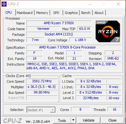

Bei den CPU Benchmark habe ich Cinbench und Furmark verwendet. Bei Cinebench habe ich beim Multicore 13385 im Stock und bei
Singlecore komme ich auf 1535. Ich habe es mal auf Youtube verglichen und die Resultate sind fast identisch nur, dass die Ergebnisse bei den Youtube Videos etwas besser waren aber nur ein kleines bisschen. Bei Furmark und Cinebench ist mir auch was aufgefallen: Ich habe während dem Benchmark HWMonitor offen gehabt um zu sehen wie die CPU Clocks sind. Mir istz aufegfallen, dass die CPU Clocks nur auf ca. 4Ghz auftakten und nicht auf die 4,65 GHz was die maximale Taktrate ist von meiner CPU. Bn mir da nicht sicher ob es normal ist oder ob es evtl. dass die Ursache ist. Komischerweiße zeigt mir MSI Afterburner an dass die CPU auf die maximale Taktrate kommen kann, wie man es vom Forza Horizon Video sehen kann. Ich werde mal paar Screenshots von den Monitoring Tools anhängen die ich bei den Benchmarks verwendet habe. Falls ihr weitere Infos braucht gerne mir mitteilen.
