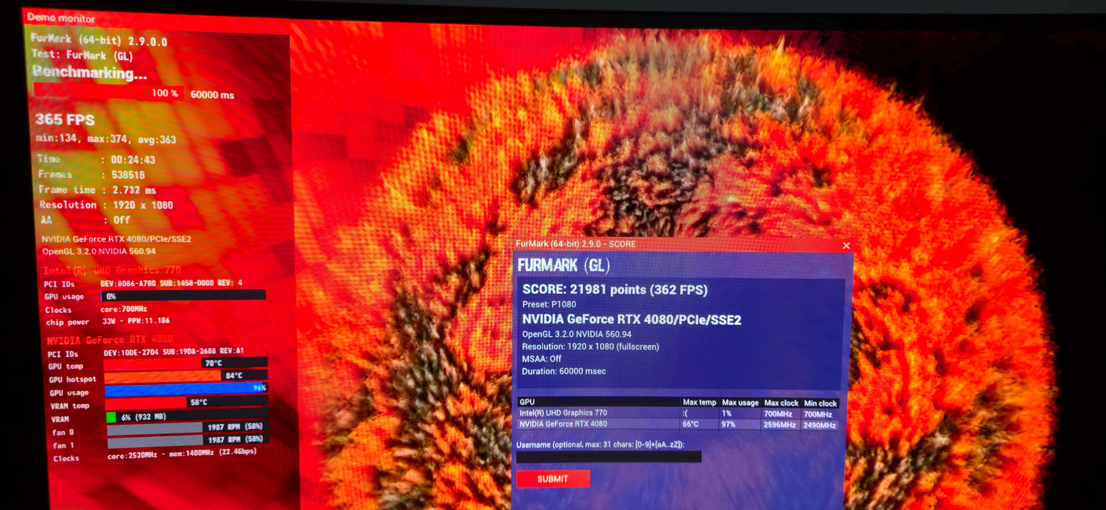

just_f schrieb:
@FR33 in deinem Furmark Screenshot läuft ja kein Test sondern nur die Demo -> keine Last auf der GPU.
Starte mal Benchmark 1080, GPU müsste auf 100% PowerTarget gehen, Lüfter anlaufen und Temperatur raufgehen.
Das lass mal ein wenig laufen, dann Screenshot vom laufenden Test - der Bereich mit den Monitordaten reicht dabei.
Tut mir leid, wusste nicht was genau zutun ist.
Habe es leider mit dem Handy Screenen müssen, weil er diesen anderen Test in der Mitte sonst nicht gezeigt hat(warum auch immer) - sry für die Qualität.

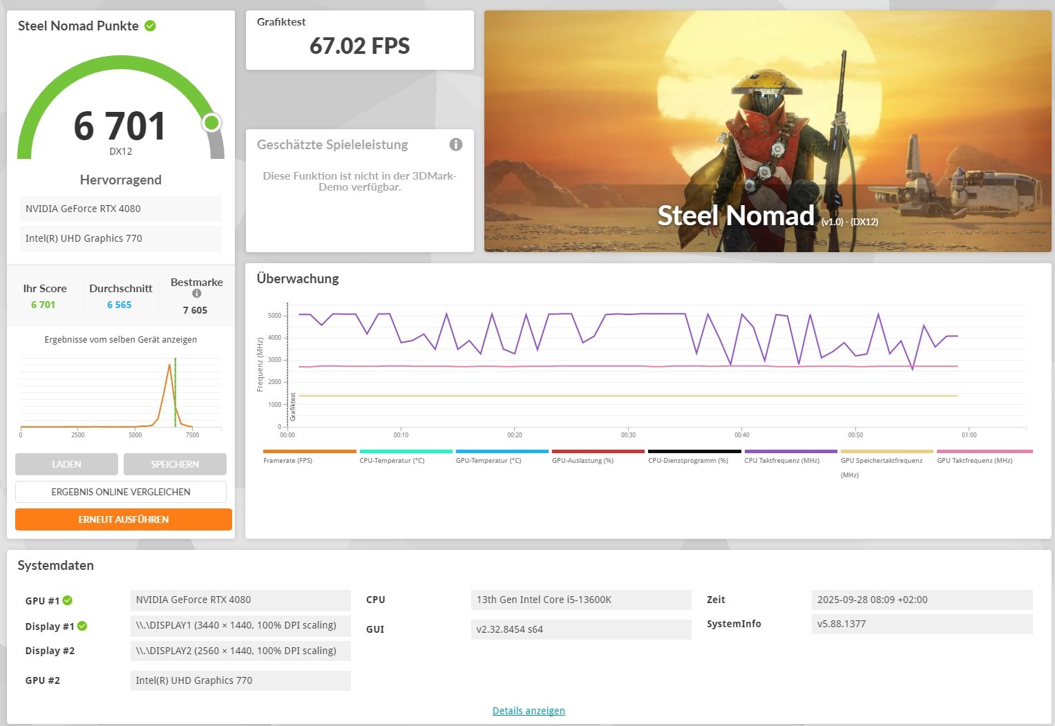

Was machen denn benchmarks von SteelNomad oder timespy? Sind da auch die Lags vorhanden?

@FR33 Mach nochmal einen FurMark bitte.
Erst HW-Info Nur Sensoren starten, dann FurMark mit den folgenden Settings:
Dann auf Run klicken (Ein Benchmark läuft nur 1min) -> 10 min laufen lassen.
Im HW-Info sollte dann bei GPU-Hot-Spot-Temperatur der Höchstwert stehen, bzw. unter dem GPU Leistungsbegrenzer, ob ein Thermischer Leistungsgrenzwert überschritten wurde.
Zb. hier bei mir -> HotSpot Max war 64,9°C und der Thermische Leistungsbegrenzer wurde nicht ausgelöst:

FR33 schrieb:
Habe schon ein paar CapFrame aufnahmen hochgeladen
Der Furmark Lauf sagt uns eigentlich so gar nix.
Das die Temperaturen OK sind wussten wir schon vorher.
Die Frage ist, tritt das stottern auch im Furmark oder noch besser, im SteelNomad und timespy benchmark auf.
SteelNomad lastet die GPU voll aus ohne das die CPU ins Limit rennt, bei timespy hat beides Einfluss.

FR33 schrieb:
Und dieses SteelNomad kann ich nicht Herunterladen, da taucht immer ein Fehler auf, obwohl es eigtl. kostenlos ist.
Du musst 3dMark runterladen. Da ists automatisch dabei

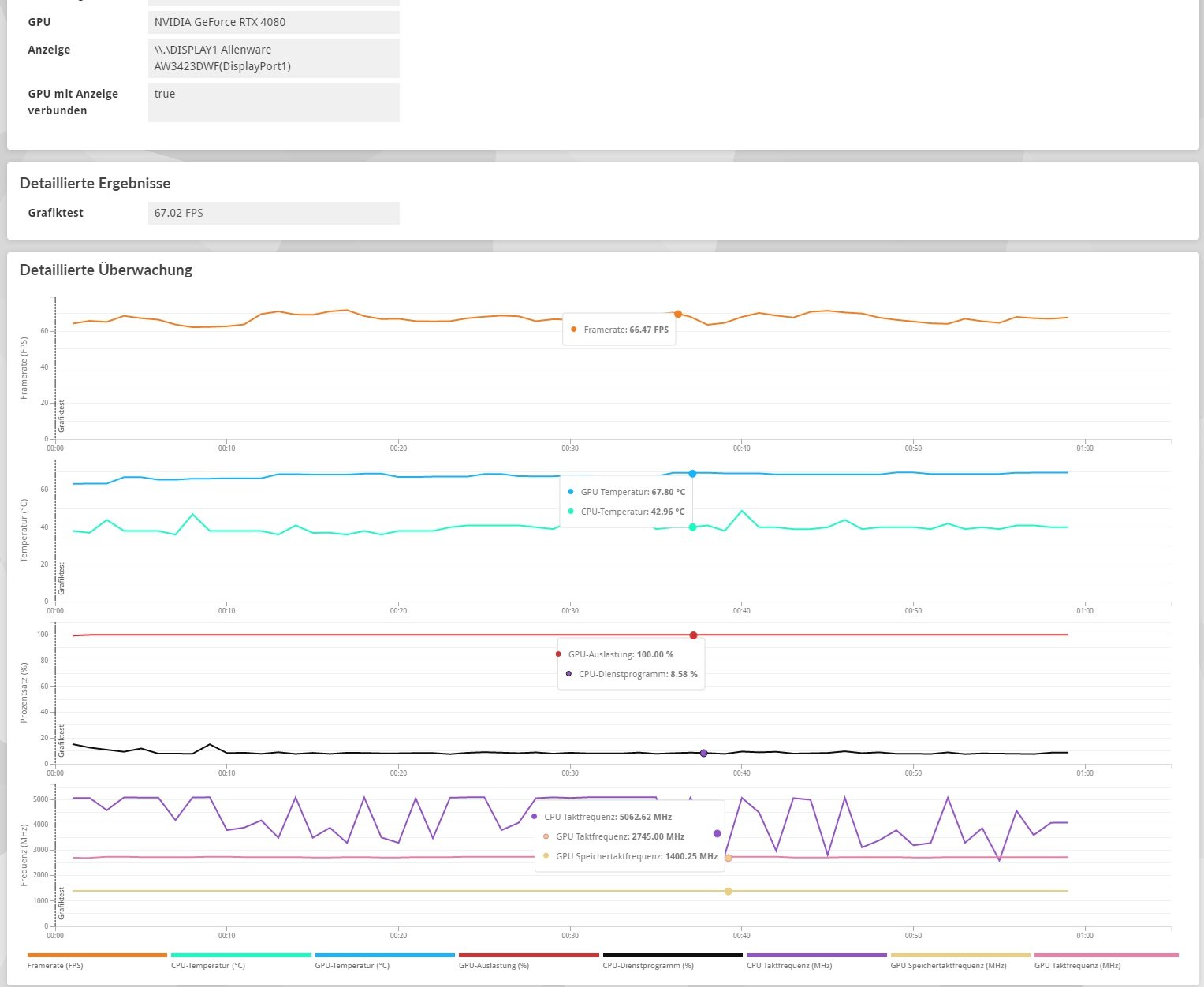

@Azghul0815 Richtig. Sowohl auf einer anderen M.2, als auch auf einer normalen SSD(Samsung 860 EVO 500GB).
Reaktionen: Azghul0815
