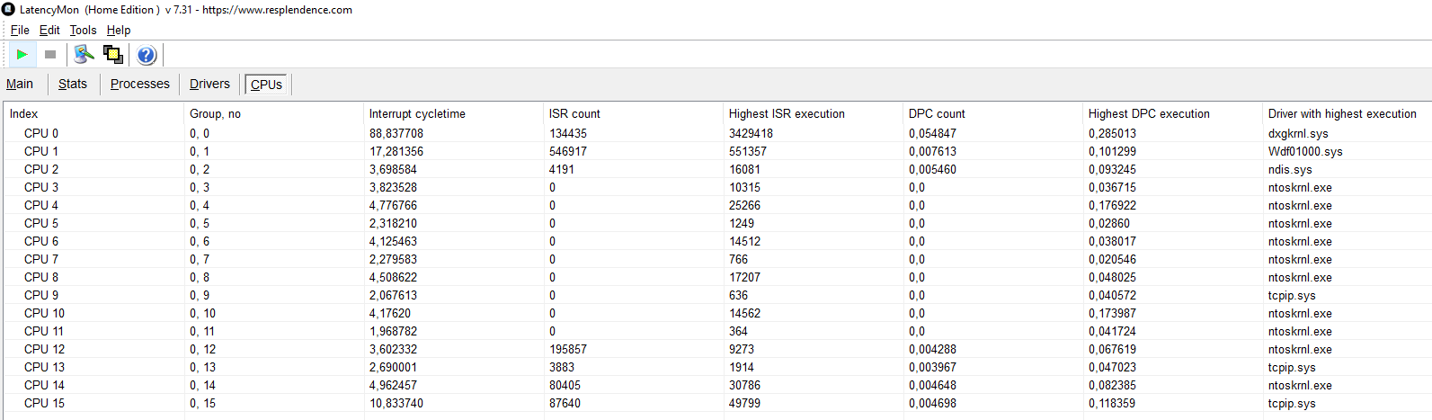

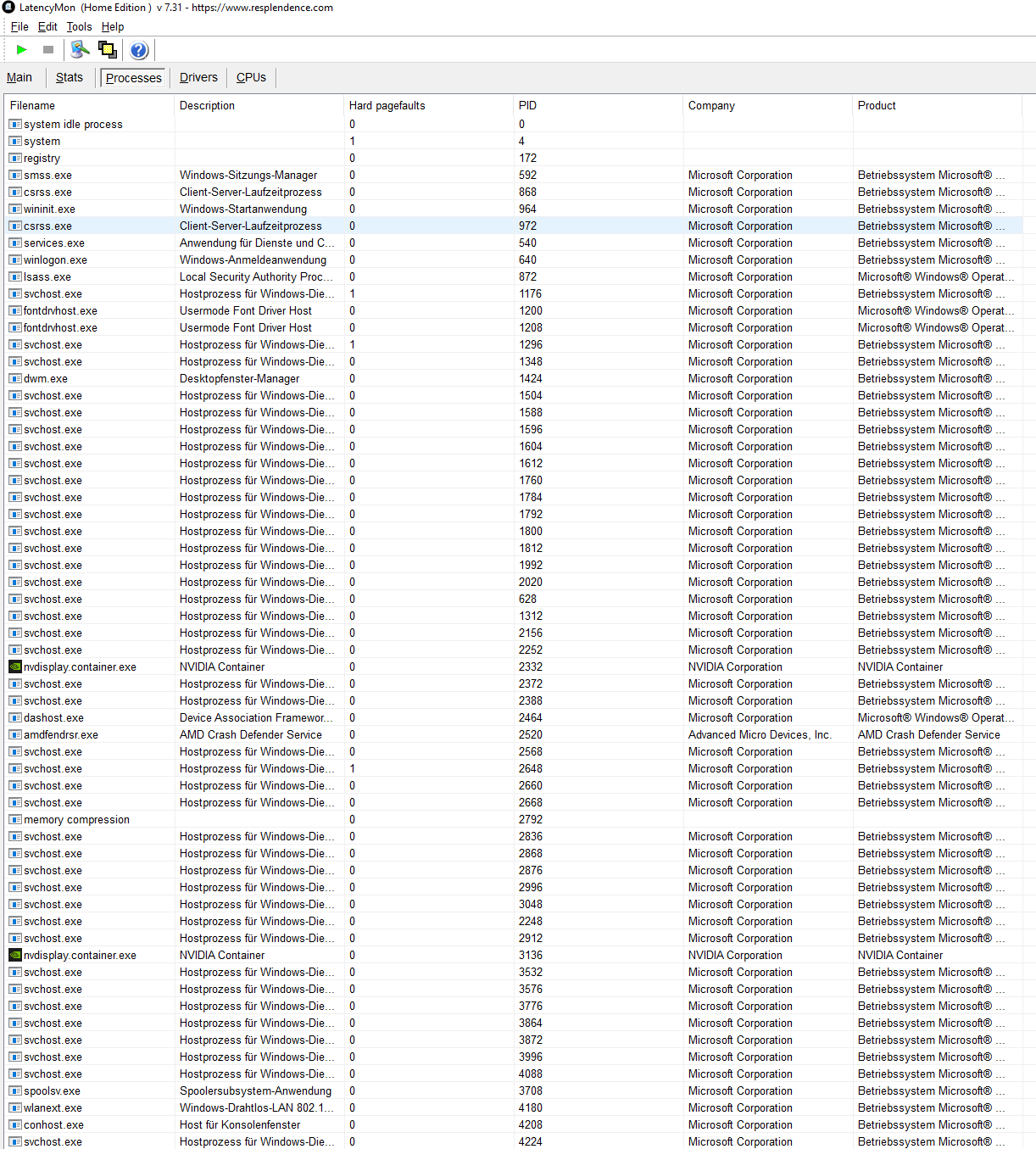

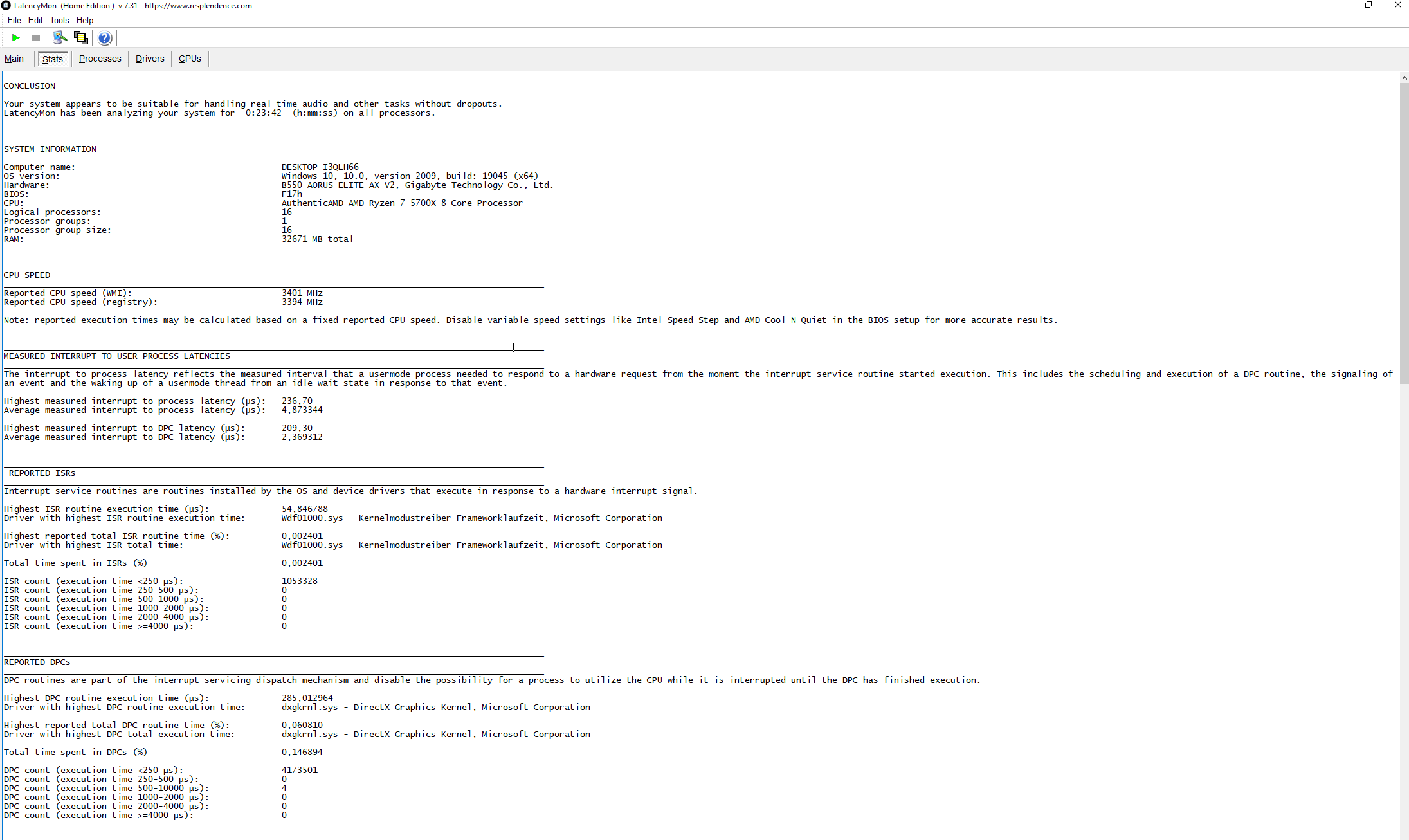

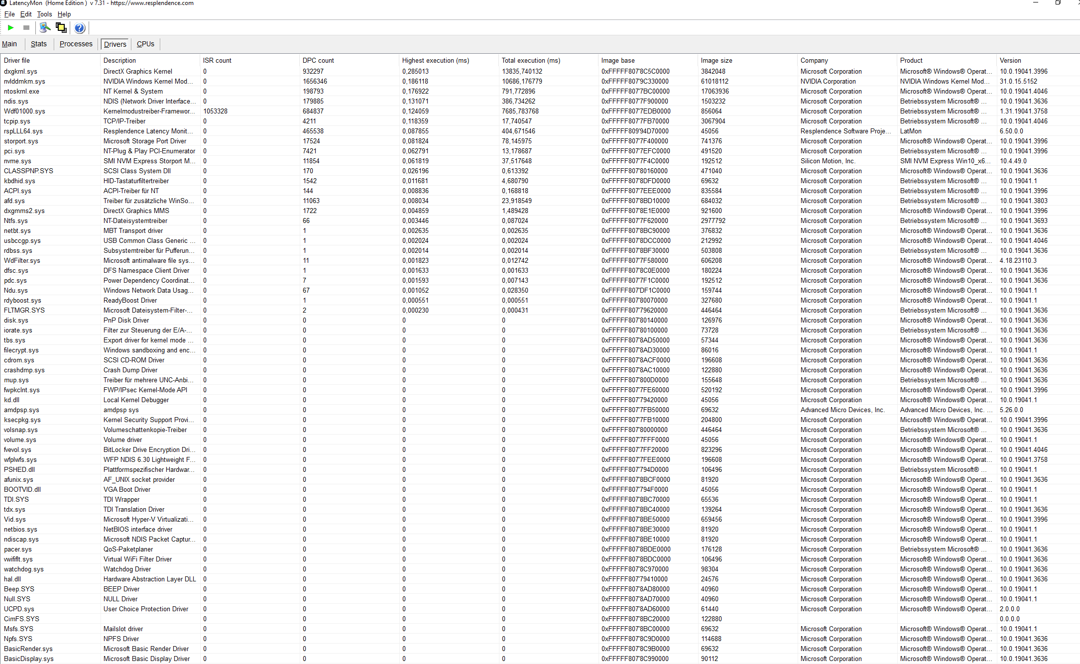

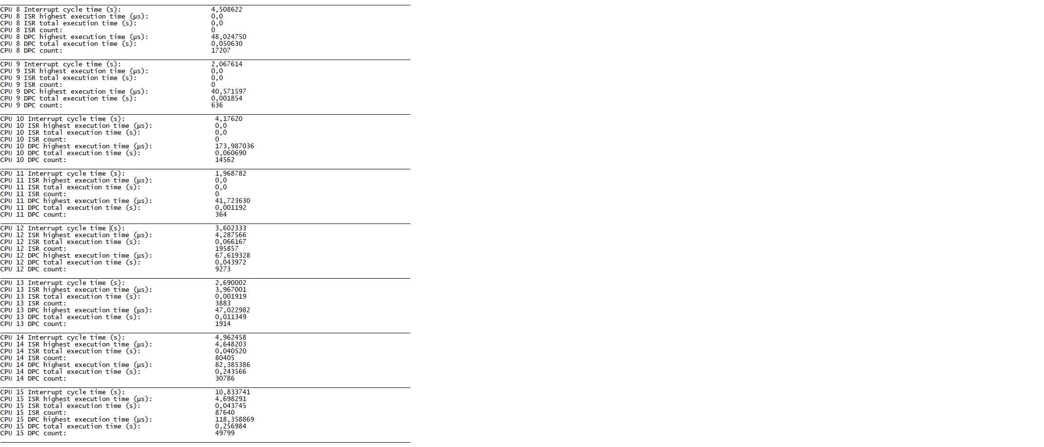

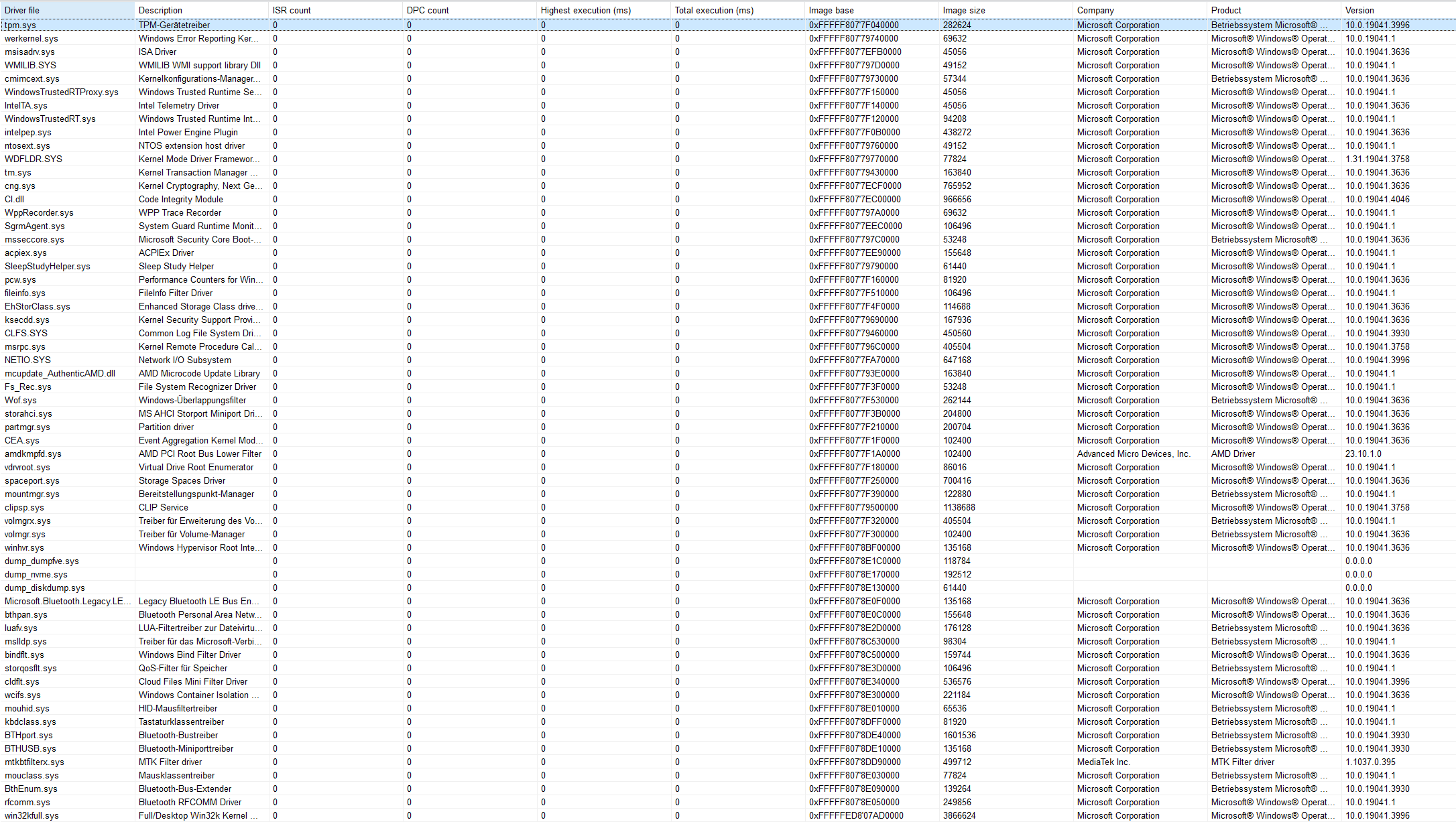

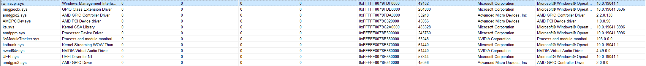

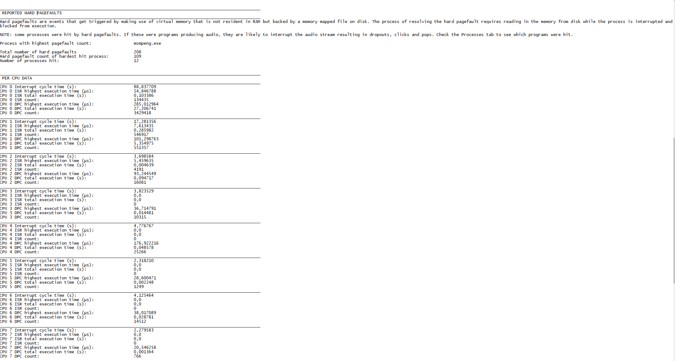

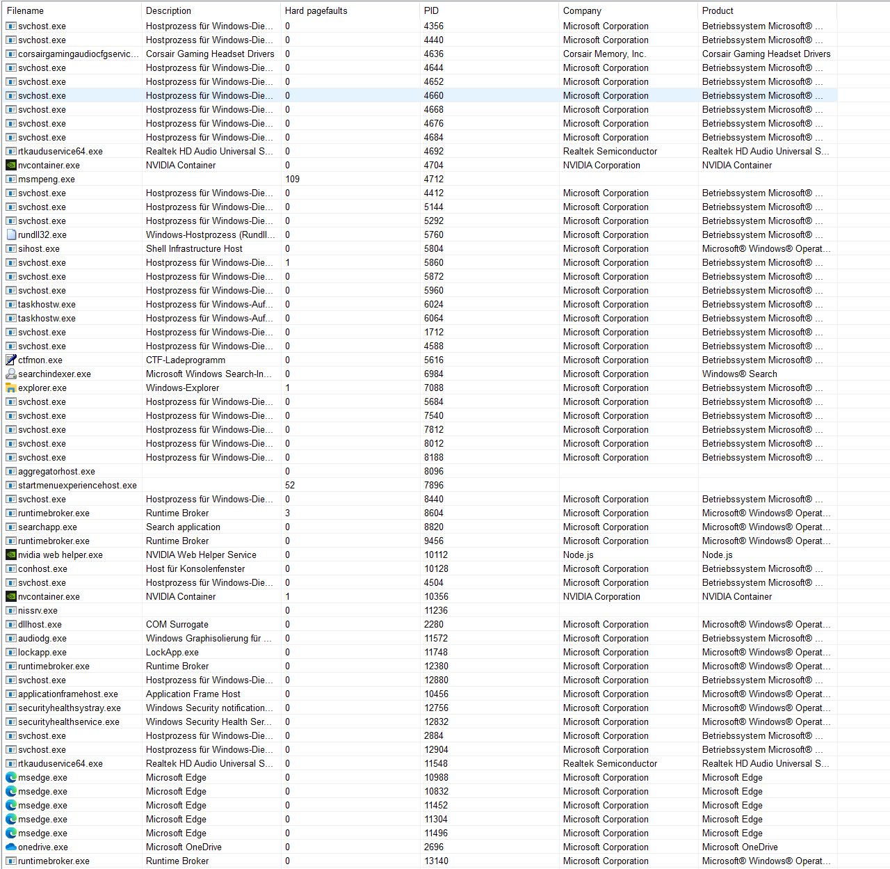

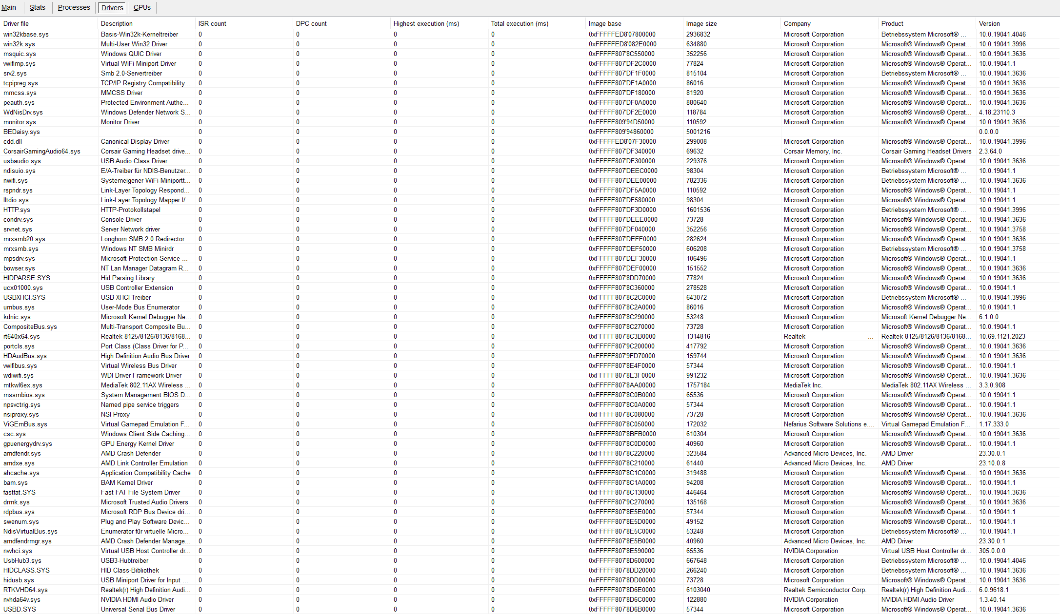

Ich habe mir das hier jetzt mal angesehen und möchte dich bitten https://www.resplendence.com/latencymon zu installieren und im Hintergrund laufen zu lassen um ein treiberseitiges Problem auszuschließen.
Bitte mach Screenshots der ersten drei Seiten während das Programm 2-3 Minuten lief und du die problematischen Spiele spielst.

Hier die Screenshots:

Danke. Erst mal die gute Nachricht: Dein System ist top von den Latenzen her und es sollte kein Stutter geben, auch sind sämtliche Werte im Rahmen, somit lassen sich Treiberprobleme ausschließen.
Ich vermute eher Probleme beim Windows oder bei einer Einstellung im Nvidia Control Panel.
Dort zufällig was eingestellt wie Supersampling oder so?
