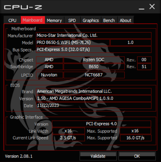

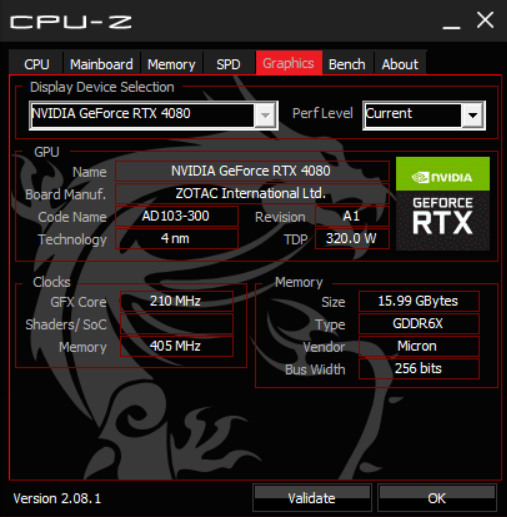

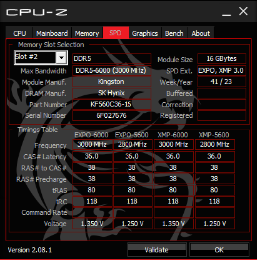

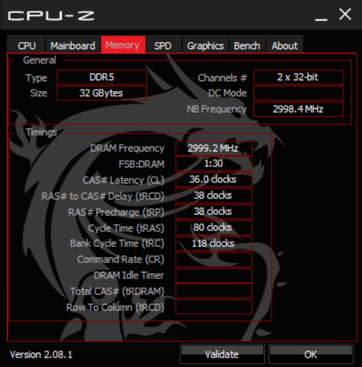

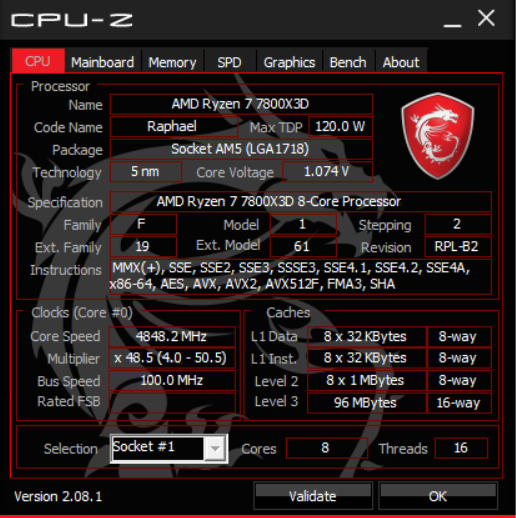

Kurz zu den Screenshots für kachiri von CPU-Z.
Die Screenshots sind nicht im Idle, aber ich bin am browsen, habe Microsoft Teams & Teamviewer geöffnet.
Core Speed der CPU ist jetzt gerade relativ konstant bei 4700 MHz. In WoW ging das mal auf 5000, mal auf 3100. Also schwankte irgendwie hin und her. Ist das normal?
Bei meiner GPU schwankt die GFX Core und Memory Zahl auch, obwohl meine Grafikkarte nichts zu tun hat gerade.
Ich denke 210 MHz Core & 405 MHz Memory ist Idle. Die ging aber jetzt schon ein paar mal auf 2500 MHz (Core) und 11000 MHz (Memory) beim nichts tun.
Da ich nicht die nötige Ahnung habe, frage ich einfach mal, ob das normal ist.

Lyzed schrieb:
Da ich absolut keine Ahnung habe was das alles bedeutet und was das macht, kann ich versichern, dass ich da nichts umgestellt habe.
Das ist ja schon mal ein gutes Zeichen.
Lyzed schrieb:
Core Speed der CPU ... schwankte irgendwie hin und her. Ist das normal?
Ja klar, das gibt es seit Ewigkeiten, das je nach Last der Takt angepasst wird. Und besonders wenn du nur auf den Durchschnittstakt schaust und nicht auf jeden Einzelnen Takt der Kerne siehst du sowieso nur ein Unvollständiges Bild vom Verhalten.
Du hast halt auch sowieso keinen richtigen Idle, bedenke das das 0815 Programme die Grafikkarte zur Beschleunigung ihrer Oberfläche benutzen oder auch Recheneinheiten in der GPU zum decoding und encoding von Video..
AAAlso.. "aber ich bin am Browsen, habe Microsoft Teams & Teamviewer geöffnet." ... Der Browser egal welcher, ist ne sehr starke Arbeitslast (hauptsächlich in Schüben) dann Teamviewer benutzt halt auch Audio/Video aufnahme/wiedergabe ...
Dann gibt es auch noch so Programme, die auf einem Browser basieren, die gehen auch gerne als Last auf die Grafikkarte. Beispiele sind Spotify, Discord
Und dann bleibt auch noch der Punkt, selbst wenn du keine Programme auf hast und überhaupt garnichts macht - Windows hat da andere Ideen davon, wann es wirklich idle'd
kommt erstmal die Situation das du nichts machst reiht WIndows erstmal Hintergrundaufgaben ein, also auch kein richtiger idle. Bis eben die auch beendet/abgeschlossen sind..
Also vergiss das mit dem idle einfach, zu heiß wird deine Kiste sowieso nicht.
