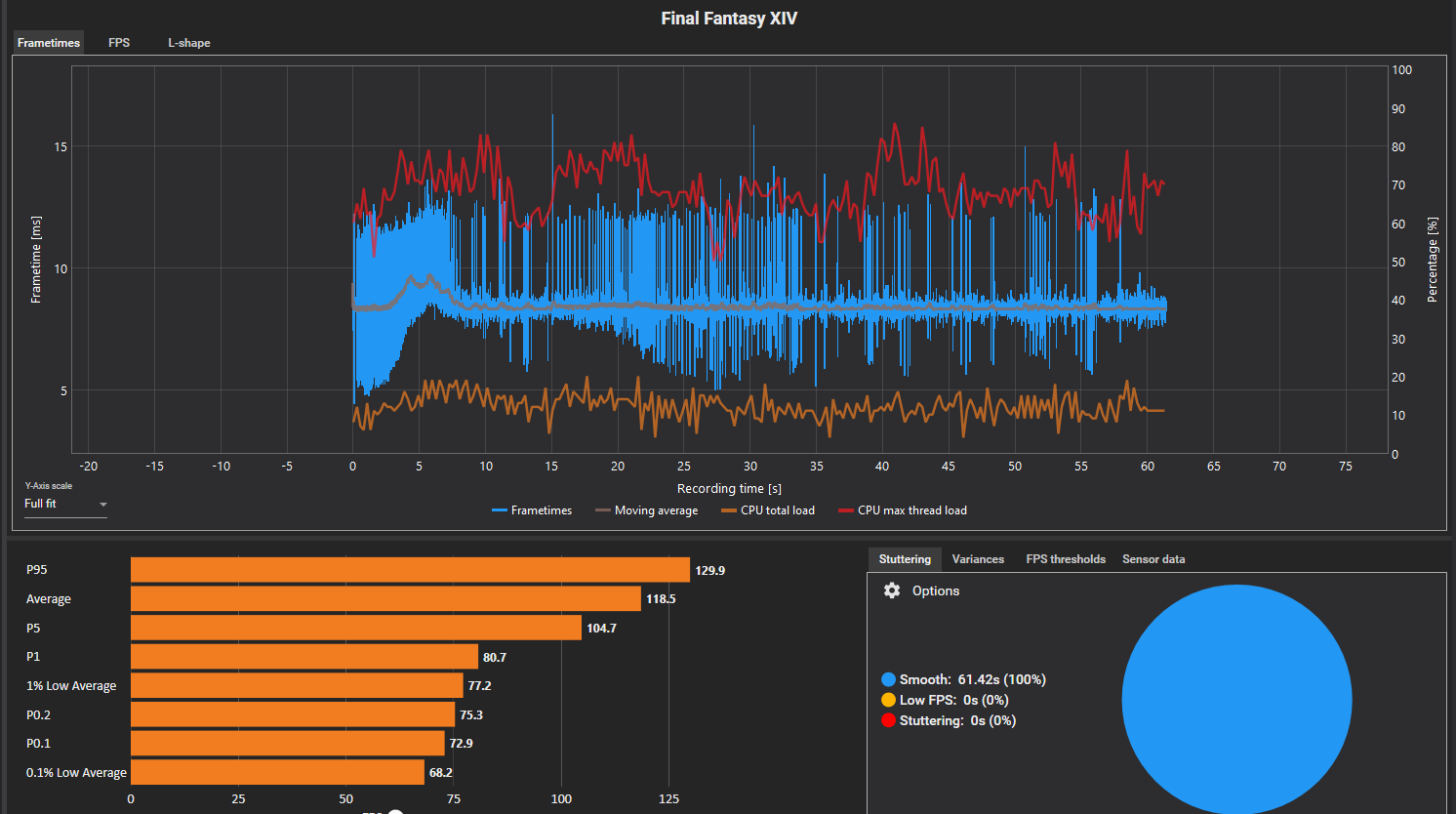

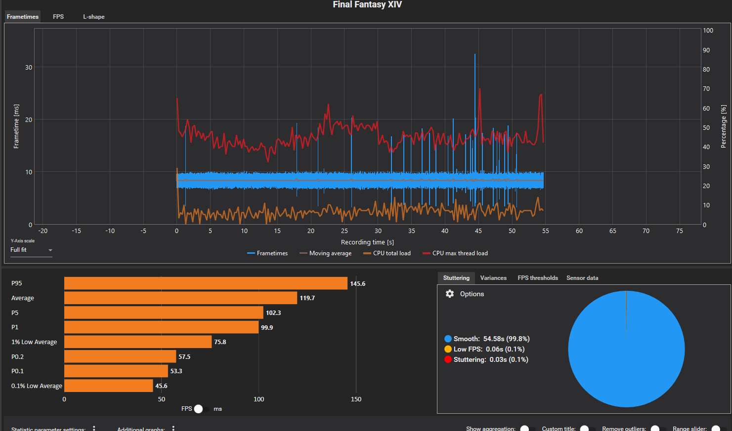

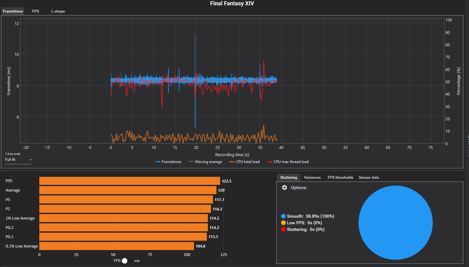

Kann es nicht so einschätzen, ich hab nur das Gefühl, das Bild ist zwischendurch etwas ruckelig. Ich kann die Graphen nicht wirklich einschätzen und auch eher reingestellt, falls irgendjemand daran was erkennt oder daran ableiten kann, woher es kommt.
Noch etwas, dass mir aufgefallen ist. Das Ruckeln scheint am merkbarsten, wenn ich die Kamera bewege und mich umschaue. Oder Cutszene die Kamera über eine Szene fährt.
Hab mal diesen Final Fanatsy XIV Dawntrail Benchmark gecaptured (jeweils 30s). Der hat halt keine Interaktion und läuft automatisch ab.
3840x1600 Fullscreen, 118FPS Framelimit (Treiber)
Intro:
1. Scene (Waldritt?)
2. Scene (erste Kampfszene)
Wichtig ist, dass rechts unten bei Stuttering fast 100% Smooth steht. Dann sollte alles paletti sein.

Hier sind meine Ergebnisse.
Ich habe nun das Benchmark mit einer Freundin verglichen, bei mir komm ich laut dem Dawntrail Benchmark auf 17k Punkte, sie auf über 20k obwohl sie ein schwächeres System hat. Aber ich hab keine Ahnung woran es liegt
Reaktionen: Sensei21
Also zumindest in dem Benchmark sieht das für mich recht normal aus. Wenn das Ruckeln nur im richtigen Game vorkommt, würde ich mal auf die ganzen Hintergrundprogramme tippen, könnte man halt mit ner cleanen Windows Installation gegentesten - wenn man eine hätte.
