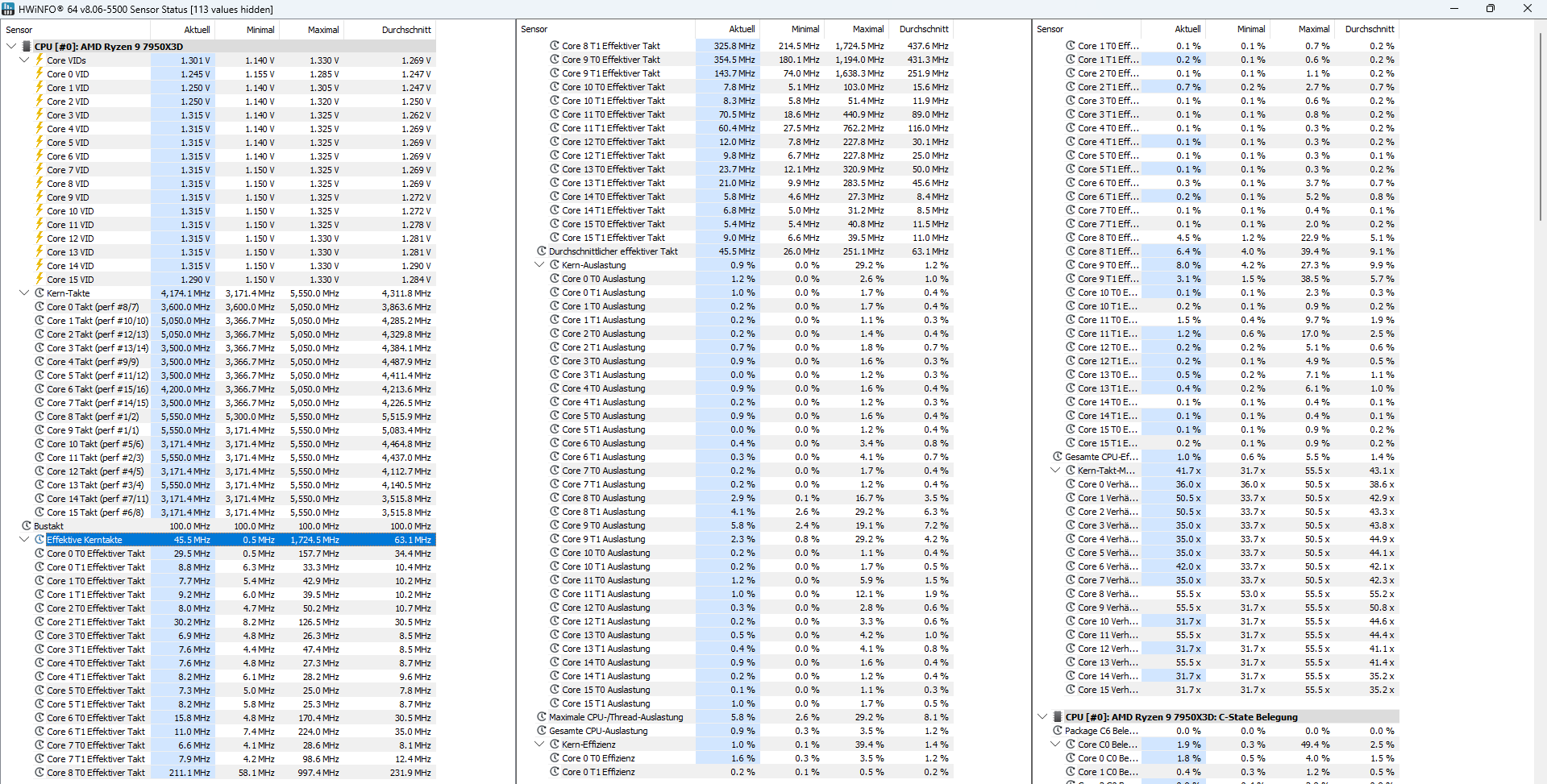

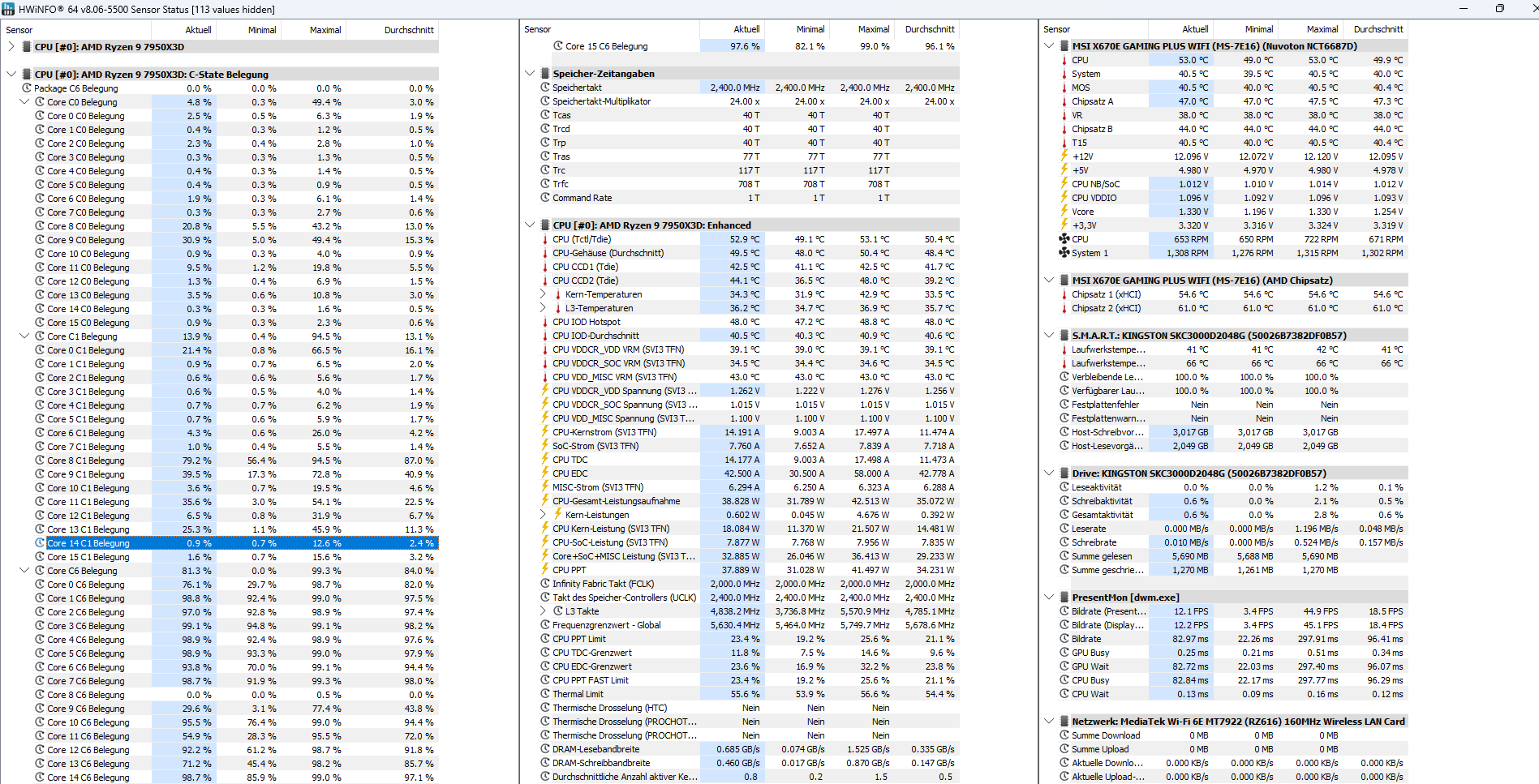

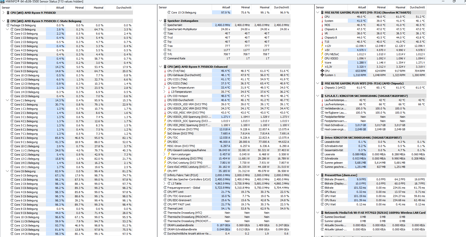

Ich hab keine Ahnung. Ich bin ja auch nur am rumprobieren. Ach ja, ich sollte ja noch die reale Taktfrequenz reinschreiben. Ich reiche das noch nach. die letzten Tage waren etwas stressig.
Direkt getestet als ich Energiespaaren zurück gestellt hab. Wieder ne Ruckelorgie, auf ultimative Leistung nur ganz wenig mal

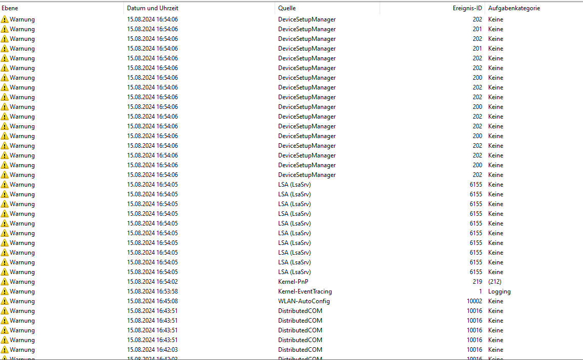

Hab mal in die Ereignisprotokolle geschaut.
Jemand ne Ahnung, was es bedeutet?
