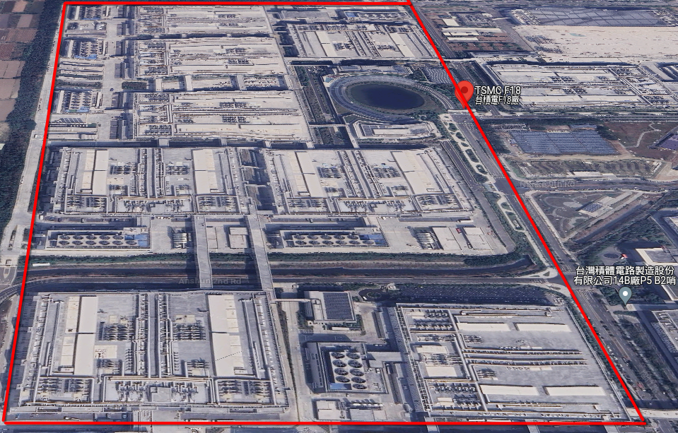

TSMC ist auf die aktuelle Position gekommen, weil das Selbstverständnis von TSMC ist, dass TSMC nur dann erfolgreich sein kann, wenn die Kunden von TSMC erfolgreich sind.
Ernsthafte Konkurrenz hilft TSMC dabei sich dabei aufs wesentliche zu fokussieren, die Kunden erfolgreich machen.
