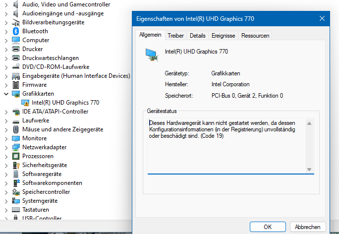

Im Gerätemanager steht die Grafikkarte mit Code 19 als nicht korrekt installiert. Mit DDU den Grafiktreiber deinstalliert und den NVIDIA-Treiber neu installiert , er lässt sich nicht korrekt installieren; Code 19 bleibt im Gerätemanager stehen. Andere DP-Ports oder auch andere Grafikkarte verändern das Fehlerbild nicht.

Habe CSM im Bios deaktiviert. Am Fehlerbild hat sich nichts geändert. Wenn ich aus Windows einen Neustart durchführe, gibt es 1x lang und 3x kurz Bios-Bieps. Wenn ich dann die Reset-Taste drücke startet das System nach Windows.
habe jetzt die iGPU aktiviert und DP-Kabel angeschlossen. Im Gerätemanager ist die interne Grafikkarte ebenfalls mit einem Warndreieck versehen mit Code 19.
Bei Nutzung der iGPU gibt es bei einem Neustart aus Windows heraus kein 1x lang und 3x kurz Beep (CSM ist deaktiviert). Habe versucht das Ausschlussverfahren weiter anzuwenden, habe an der iGPU das DP-Kabel auf HDMI-Kabel gewechselt, -keine Veränderung im Fehlerbild.
Bisher habe ich folgendes gemacht:
  • BIOS nach MB-Installation auf 1604 aktualisiert
  • Anschlüsse überprüft, GraKa aus- und eingebaut
  • im abgesicherten Modus DDU ausgeführt
(danach älteren NVIDA Treiber 537.58 installiert, das NVIDIA-Control Panel findet keine installierte GraKa)
  • an der GFORCE RTX 4060 alle DP-Ports gestestet auch mit einem anderen Bildschirm
  • CSM im BIOS deaktiviert
  • iGPU im Bios aktiviert
  • Bildschirm an iGPU angeschlossen, mit DP- und/oder HDMI-Kabel
Bin ratlos

Habe jetzt Windows 11 Pro per inside-update installiert. Die GraKa`s werden erkannt, ich kann auch das NVIDIA Control Panel aufrufen.
Fehler beseitigt durch Neu-Install. von Windows, wahrscheinlich Treiber kollision.
