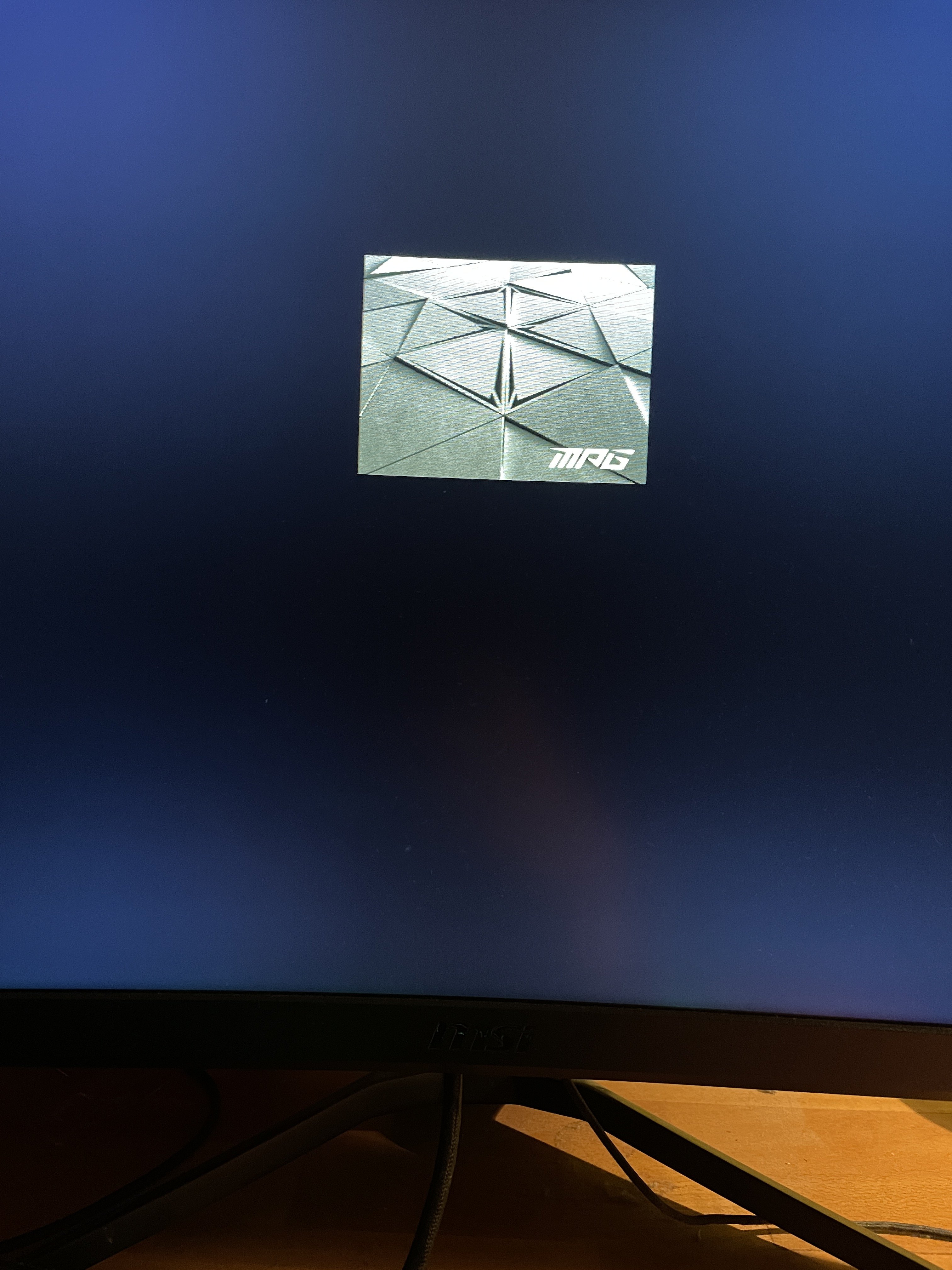

Ich habe mir einen neuen Pc zusammengebaut aus den obigen Komponenten. Hab auf den PC dann Windows 10 pro Installatiert und der Computer lief auf ersten Blick gut.
Musste dann weg und hatte den PC heruntergefahren. Beim erneuten Hochfahren ist der PC im Bootscreen hängen geblieben.
Beim Neustarten komme ich aber noch ins BIOS rein.
Notiz:
Beim starten leuchtet kurz die CPU LED auf, danach die GPU und danach noch kurz die Boot-LED.
Im aufgegangenem Zustand leuchtet aber keine mehr.

Bild 1: Hängend im Bootscreen
Bild 2: BIOS (Standard Bild ohne Änderungen, aber mit älterer BIOS version. Werde die auch wieder updaten)

Das war der einzige Text der beim Booten angezeigt wurde. Muss ich noch eine weitere Option aktivieren um mehr zusehen? Wenn nicht ist das leider alles.
Das bild kam auch nur kurz und danach war einfach nur ein Blackscreen da.
