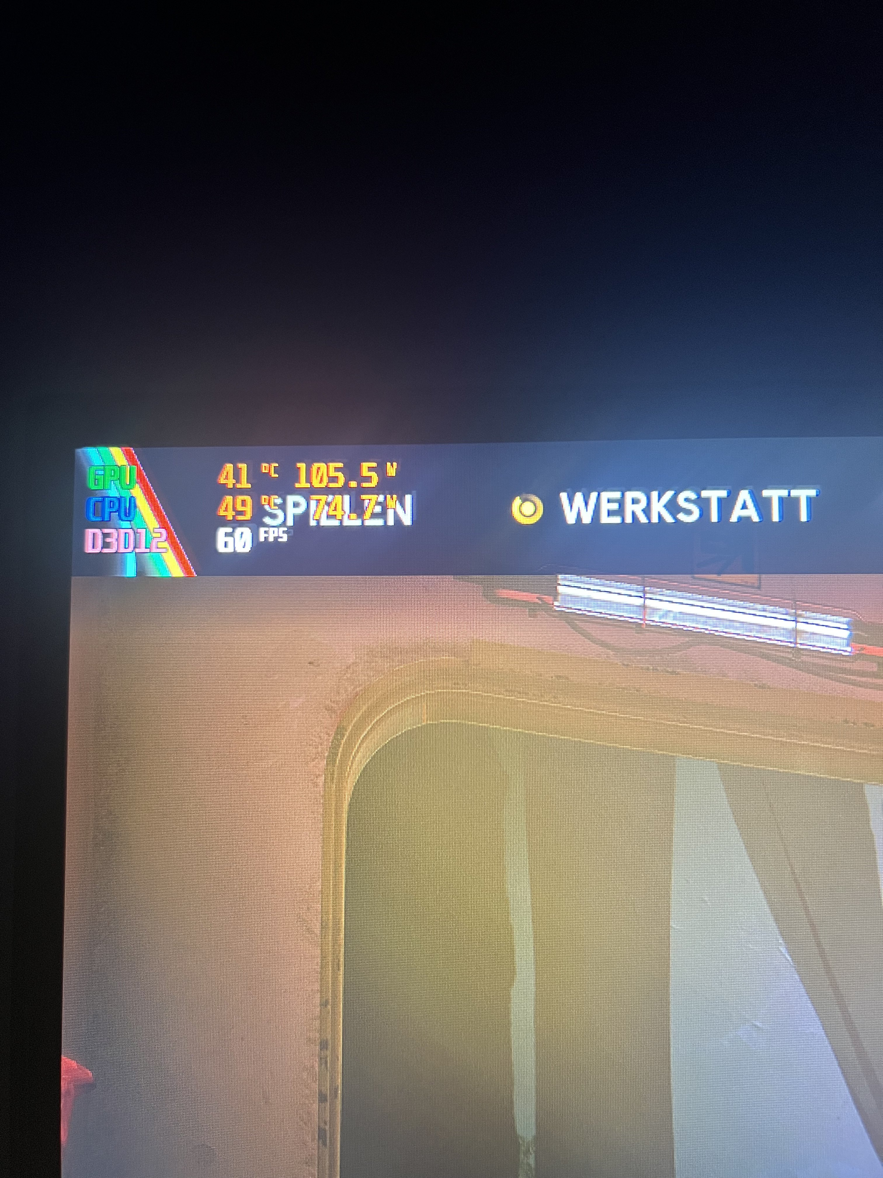

... bis gestern Abend lief alles einwandfrei. Dann folgte vor dem Ausschalten des PCs ein Windows 11 KB Sicherheitsupdate.
Heute Mittag musste ich dann feststellen, dass alle Spiele auf 60 Fps limitiert werden.
Ich spiele in der Regel mit 210 Fps, durch NVIDIA Low Latency + Boost auf 200Fps.
  • Monitor Aktualisierungsrate mehrfach umgestellt
  • dasselbe über die Anzeigeeinstellungen
  • Windows VRR ausgeschaltet
  • NVIDIA Systemeinstellungen zurückgesetzt
  • Monitor Einstellungen zurückgesetzt
  • Drittanbieter Software deinstalliert
  • letztes Qualitätsupdate von Windows deinstalliert
  • GPU und Monitor auf aktuelle Treiber überprüft
  • Monitoring über die NVIDIA App ein und ausgeschaltet (Fps Anzeige)
  • MSI Afterburner und RTSS zurückgesetzt
  • während des Spielens den Vollbildmodus auf Fenstermodus und Vollbild ohne Rahmen umgestellt
  • Energieeinstellung auf Höchstleistung gestellt
Beobachtung: Die Spiele starten mit hohen Fps und fallen abrupt auf 60 Fps herunter, sobald ich im Menü ankomme. Über das Monitor OS von Asus sehe ich, dass das Game mit 60Hz arbeitet. Sobald ich das Spiel ausschalte, liegen wieder die 210Hz an.

IDontWantAName schrieb:
Ich bin deinem Vorschlag jetzt doch hinterhergegangen. Das hat leider nicht geholfen.
Wolfgang.R-357: schrieb:
Da war noch eine SoftwareComponent vom Hersteller dabei. Ob das der Übeltäter ist?
Der Fehler lag in der Skalierungseinstellung im NVIDIA Treiber. Der war auf Anzeige gestellt statt GPU. Krass…
