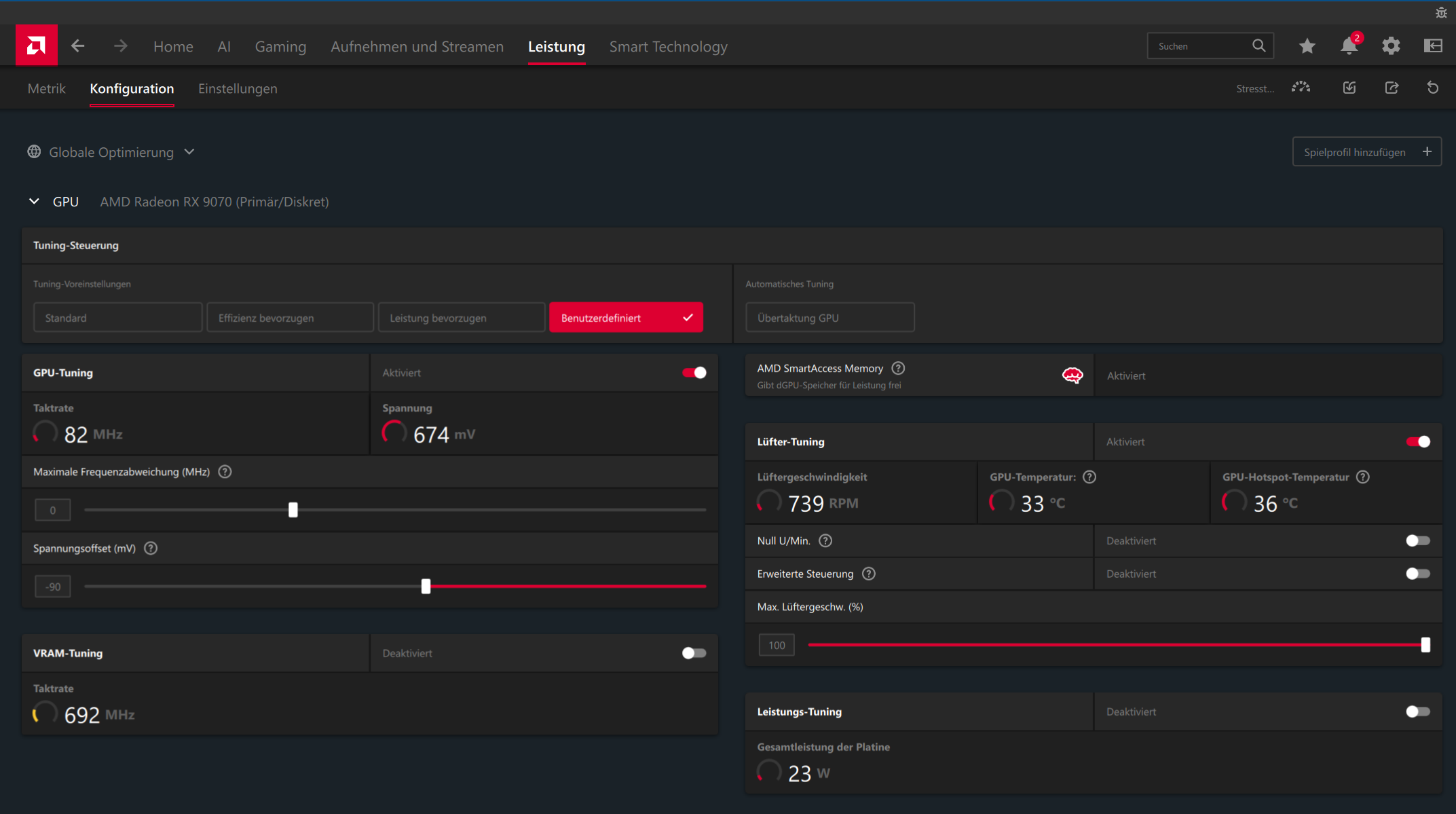

weil ich es gerade teste, HL² im Anhang
(da müsste es übelst hoch boosten)

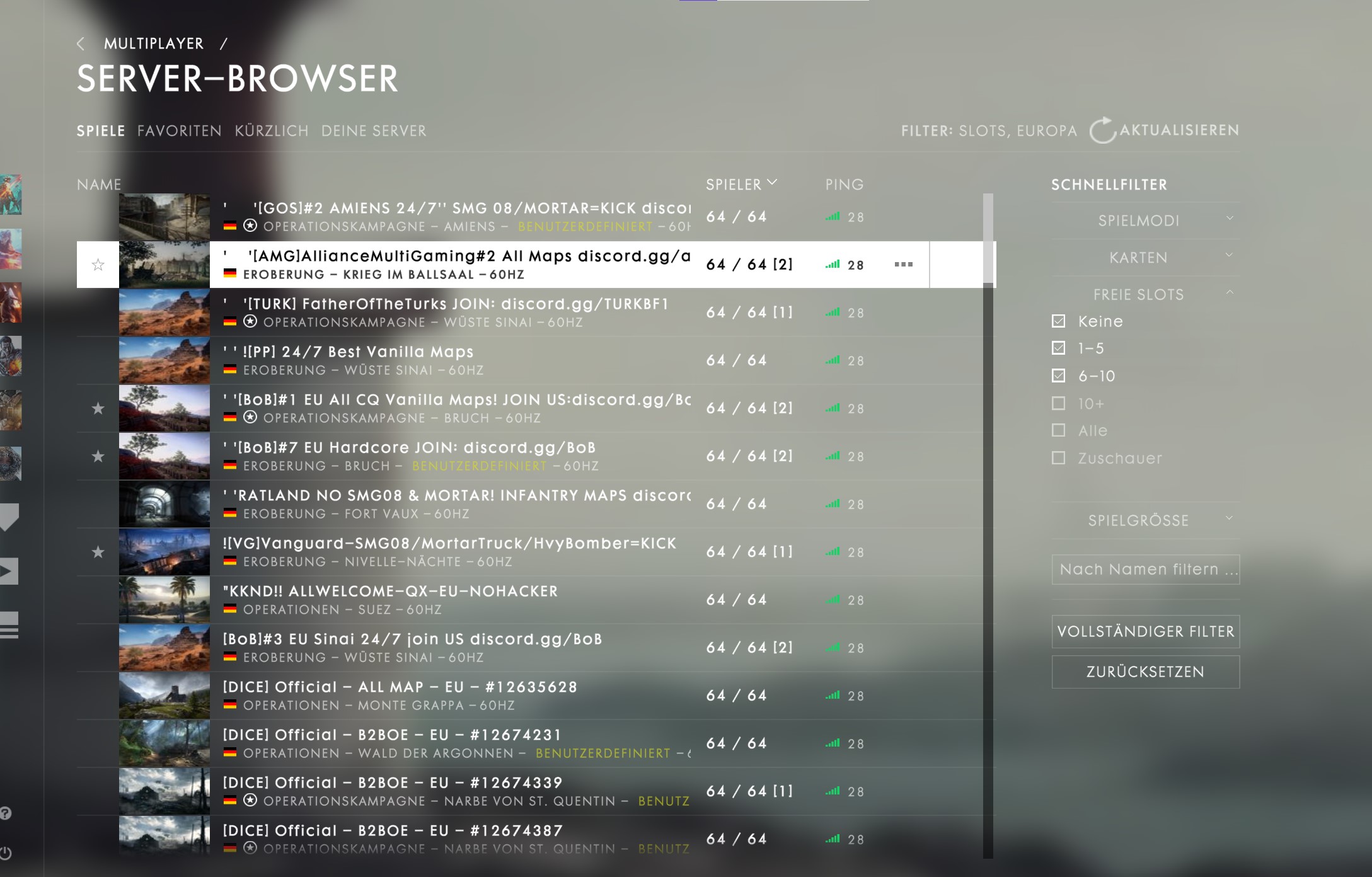

Hier noch aus BF1, ich kann bis nach unten scrollen und selbst jetzt zu dieser Uhrzeit sind alle Server voll.

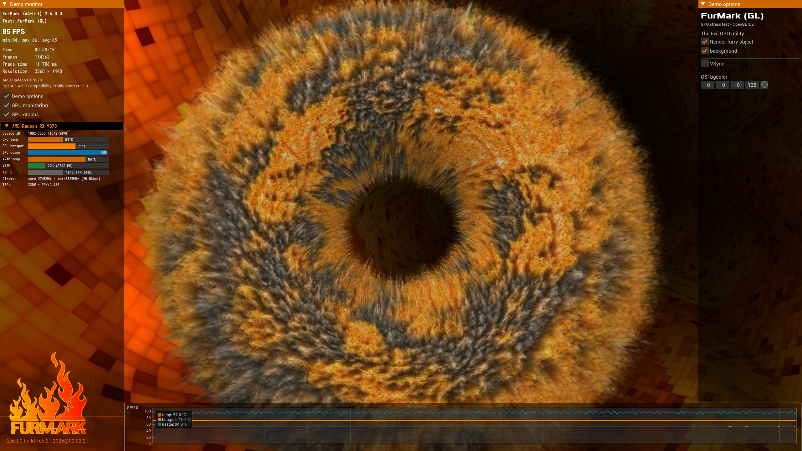

Am Sonntag hatte ich vier Stunden Stalker 2 gespielt und HWInfo mitlaufen, da war die Höchsttemperatur vom VRAM 86°C, wie auch im Furmark und beim Steel Nomad.
